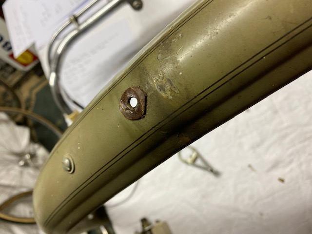

weer een stapje verder met de 71 jarige beurt.
Na heel veel poetswerk is groen nu grijs.
Zie foto's.
Gehele fiets inmiddels gedemonteerd.
Weet iemand iets van Gazelle kleurnummers?
Mijn Gazelle 1950 is grijs van kleur (met een vleugje groen).
Alles prima in de lak.
Echter de kettingkast is groen van kleur (en laat zich niet grijs poetsen).
Een grijze doekkast zou zeer welkom zijn maar ja wie heeft er eentje.
Wellicht ook een optie, een metalen kettingkast te gebruiken en die te spuiten in de kleur van het frame.
vandaar de vraag, zijn die kleurcodes bekend?

Re: Demontage trapasunit 8K gazelle
schiterende fiets een stalen kettingkast zou niet mistaan op deze fiets
maar kwa kleur codes is wel lastig denk ik je kan het beste met de fiets naar een verf boer gaan en het op kleur laten mengen
