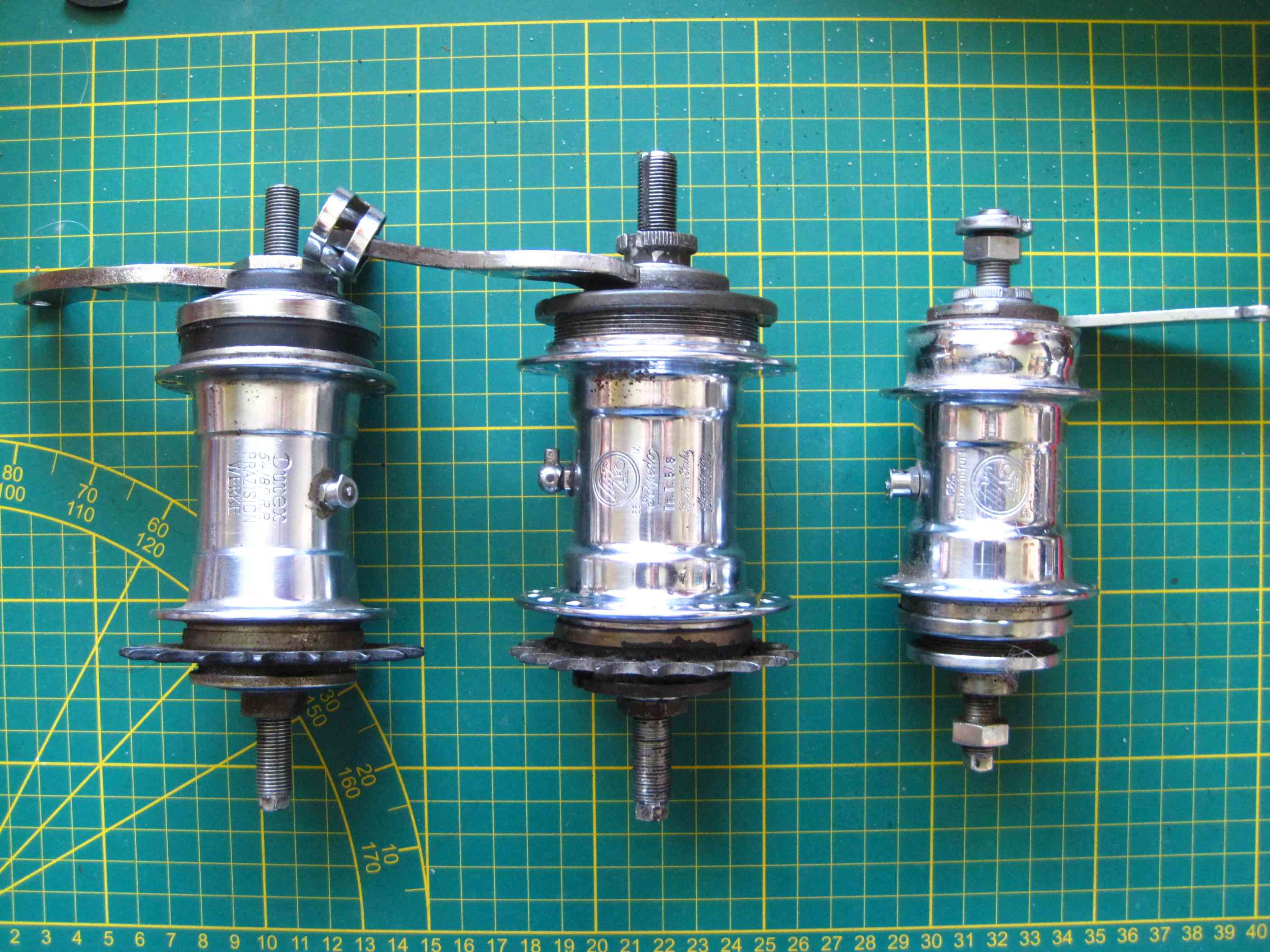

Voor een kennis zoek ik een extra zware
Torpedo remnaaf met opgeschroefd tandwiel voor een fiets met hulpmotor.
Als je iets hebt stuur dan even een PB.

Ik denk dat Theo de Torpedo Tr.T bedoelt, in de uitvoering met een extra schroefdraad op de huls voor een fiets met hulpmotor. Die naaf is een stuk zwaarder uitgevoerd dan een gewone torpedonaaf, met een grotere inbouwbreedte, grotere diameter remmantel en een dikkere as. Ik heb er wel eentje maar die is helaas niet te koop (sorry). Op de foto is het die in het midden, rechts een normale Torpedo ter vergelijking. De naaf links is een Durex naaf voor een fiets met hulpmotor, wat lichter uitgevoerd dan de Torpedo-versie maar wel met dezelfde inbouwbreedte van +/-125 mm.
Op de duitse ebay staat er nu trouwens net eentje te koop, voor een lief bedragje: https://www.ebay.de/itm/133784529867?ha ... SwoPhgV155. Voor dat geld koop ik liever een hele fiets :o
