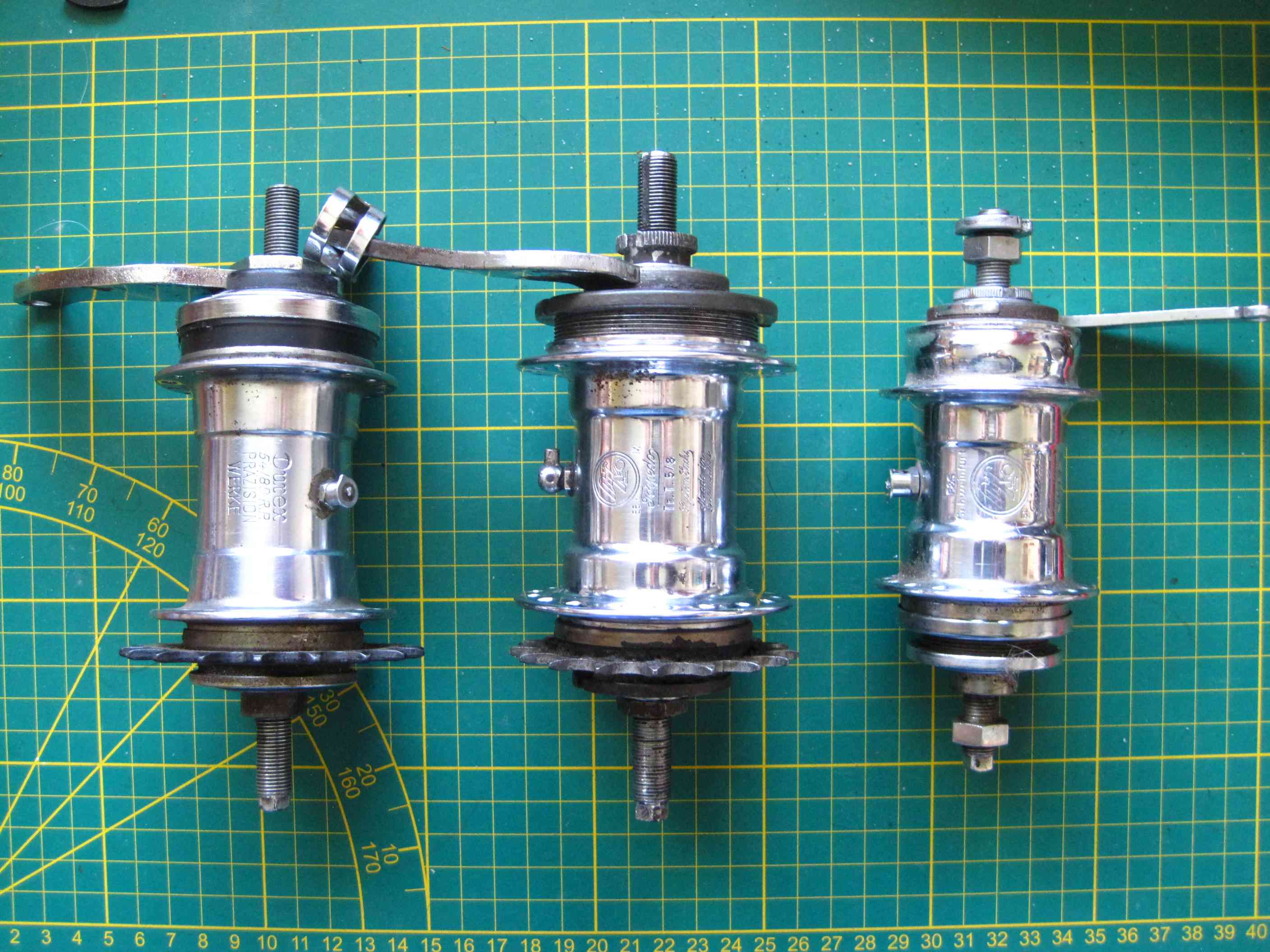

Re: Gezocht Torpedo naaf voor transportfiets of fiets met hulpmotor
Ik denk dat Theo de Torpedo Tr.T bedoelt, in de uitvoering met een extra schroefdraad op de huls voor een fiets met hulpmotor. Die naaf is een stuk zwaarder uitgevoerd dan een gewone torpedonaaf, met een grotere inbouwbreedte, grotere diameter remmantel en een dikkere as. Ik heb er wel eentje maar die is helaas niet te koop (sorry). Op de foto is het die in het midden, rechts een normale Torpedo ter vergelijking. De naaf links is een Durex naaf voor een fiets met hulpmotor, wat lichter uitgevoerd dan de Torpedo-versie maar wel met dezelfde inbouwbreedte van +/-125 mm.

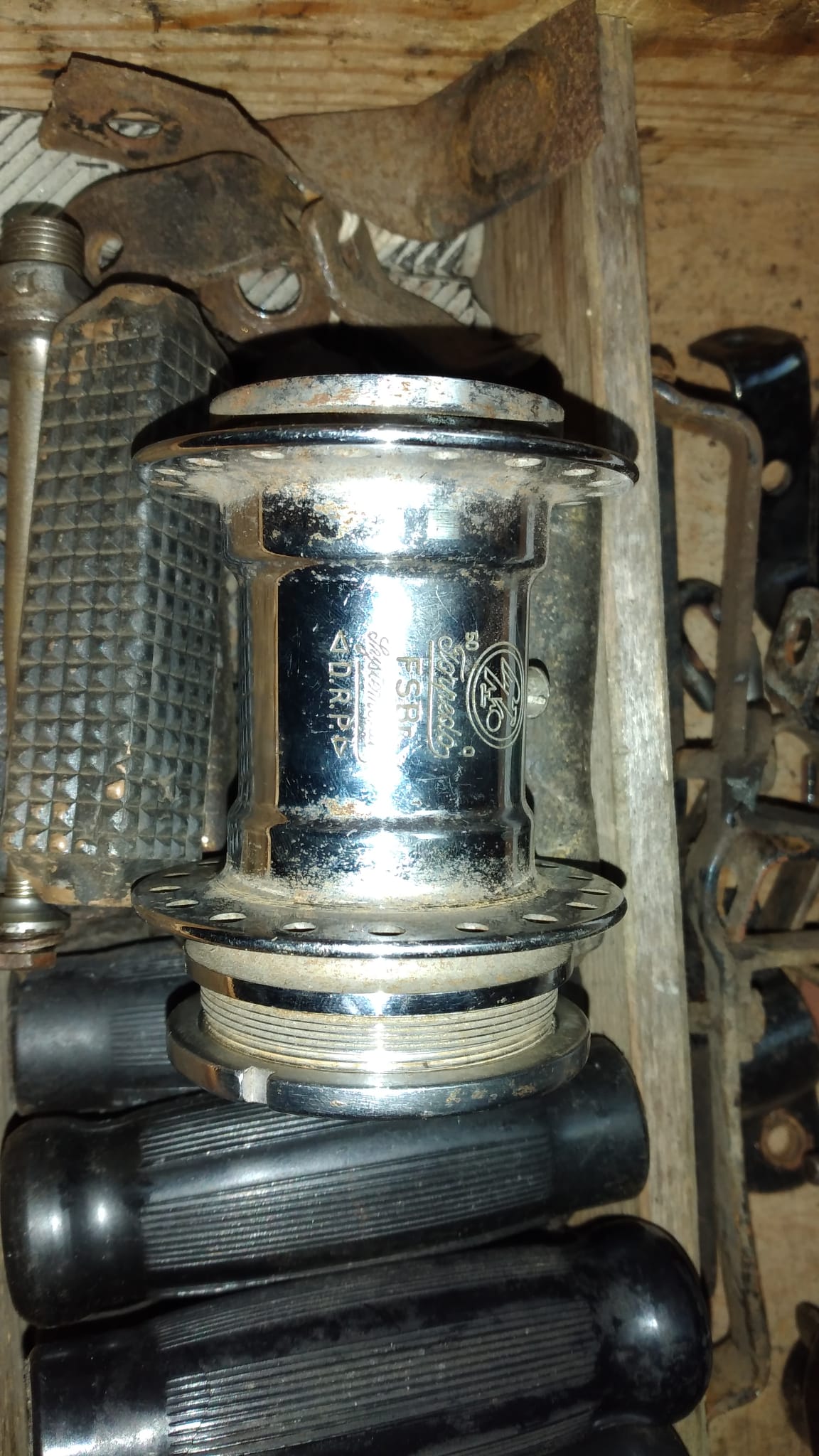

die heb ik ook alleen een naaf huls helaas
als ik naar de prijs kijk mag die weg voor 25 euro
hij is nos alleen lichte roest sporen
Dat is net weer een iets ander type, de 'motor torpedo'. Daar zijn ook weer verschillende versies van, dit is de smalle 'Moped' uitvoering. Die is vrijwel gelijk aan de Tr.T, maar met wat extra ruimte tussen schroefdraad en de flens waardoor de inbouwbreedte ook iets groter is, 130 mm. De remmantel zal dan ook wel iets langer zijn. De brede versie heeft een inbouwbreedte van 155 mm met een héél lange remmantel.

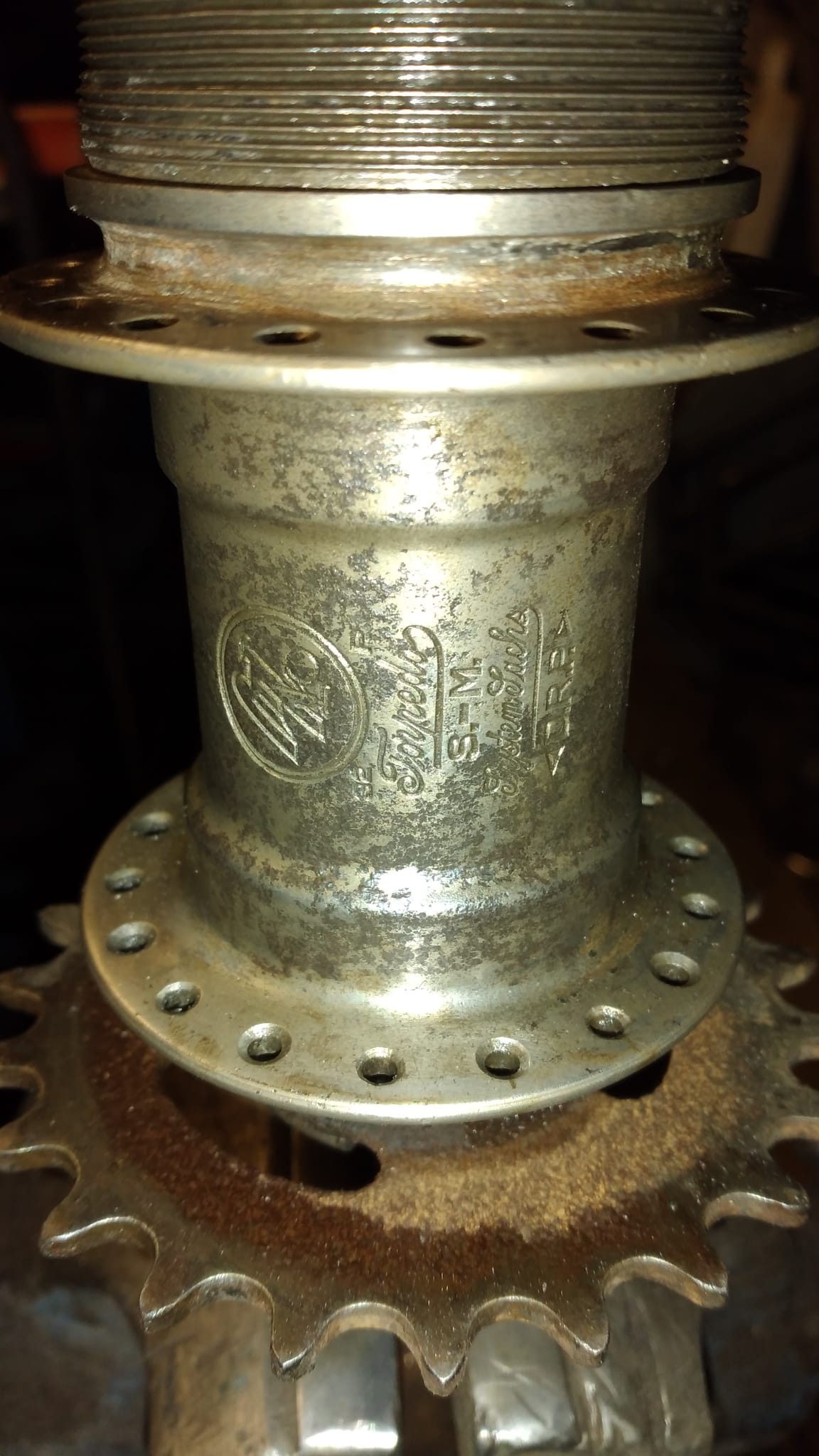

g=heb deze ook nog (not for sale)
daar staat s-m op en op de huls staat FSBr
misschien leeftijd de komplete naar is uit 1932 de andere naaf huls is uit 1950
weet jij dat Rob?
weet jij dat Rob?

o ja de foto van de naaf kompleet
