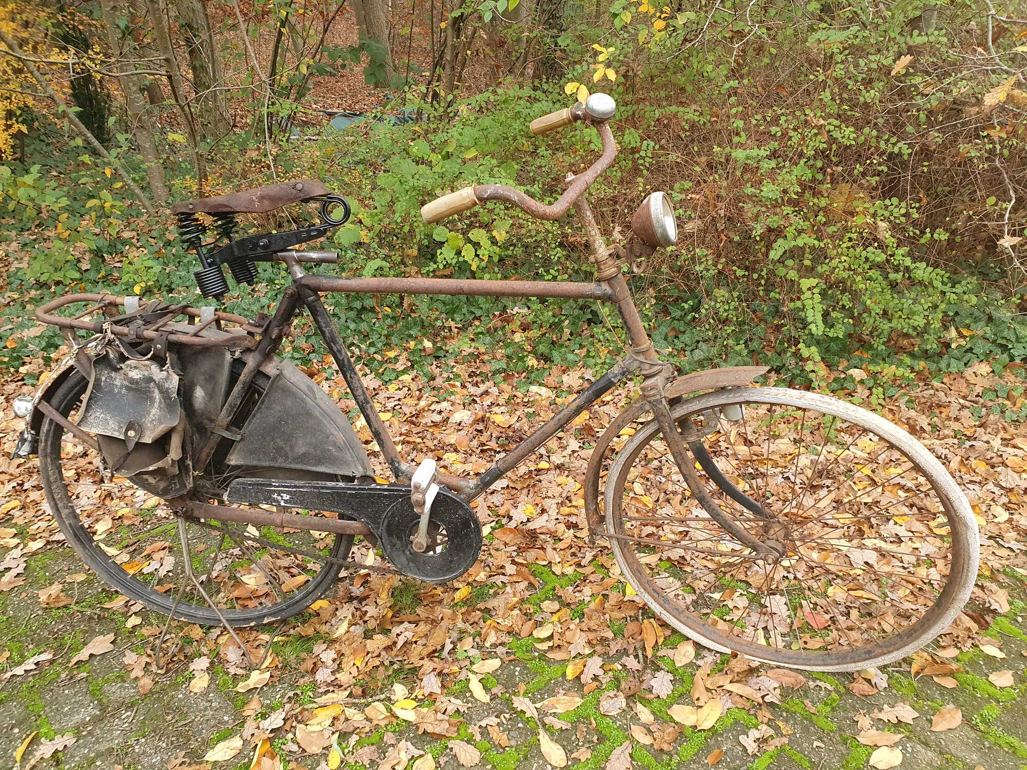

Ik heb een oude fiets. Meer roedt dan lak.
Ik zie eigenlijk geen andere optie dan roestvrij maken e overspuiten om detailt te laten uitkomen?
Graag jullie mening
Mvg
Geert
Graag jullie mening
Mvg
Geert

Mijn ervaringen met lak van Epifanes, Mono Urethane zijn goed omdat de zwarte lak ook echt zwart is.
Bij twee fietsen die ik hier heb staan heb ik eerst geschuurd om het glad te krijgen. Toen roodbruine primer aangebracht en daarna een paar lagen met wasbenzine verdunde lak over elkaar heen gelakt. De lak was ongeveer 14% verdund met wasbenzine.
Het is wél zaak om tussen iedere laag te schuren én te ontvetten.
Het resultaat is erg mooi omdat de verdunde lak erg mooi vloeit.
De moderne kwasten met synthetische haren voegen ook wel wat toe overigens.
Spuiten lijkt leuk maar deze manier levert een duurzamer resultaat op.

Ik zou zeggen,
Zet het in de wapenolie. Dan blinkt hij weer lekker.

Een mogelijkheid is ook om de fiets alleen technisch weer rijdbaar te maken.
Naven opnieuw in het vet, nieuwe of gebruikte banden er op. En dan in deze staat gebruiken om eens een ritje op te maken. Dan krijg je veel meer bekijks dan wanneer je de fiets gaat schilderen.
Dit lijkt echt een fiets die zo uit een boerenschuur komt. Iemand heeft een extra buisje in het frame gelast voor versteviging en er zit nog een koppelstukje voor een melkbuskarretje op de staande achtervork.

Ook een optie is met roestomvormer behandelen, dan is hij ook weer zwart. Dan nog afsluiten met owatrol, poetsolie of blanke lak om nieuwe roest tegen te gaan.
Re: Wat te doen als de lak helemaal weg is? Overspuiten?
Afhankelijk van je eigen smaak w.b.t Vintage /ratlook of netjes zou ik deze gewoon netjes lakken , normaal probeer je de originaliteit te behouden maar alleen roest was nooit origineel

Zoals jullie misschien gezien hebben had ik het zadel al gedaan
Bedankt voor alle tips.
Ik ga voor roestbehandeling en lakken.
En proberen elementen te behouden
Zo heb ik ook al een carbidlamp voor op de haak voor.
Thx Geert
Thx Geert

Als je een mooi gelakte fiets wilt, dan zou ik even verder kijken op, bijvoorbeeld, Marktplaats.
Daar staan verbazingwekkend veel oude fietsen op die nog goed in de lak zitten - (edit:) met transfers en biezen nog geheel intact. Dat lijkt me veel makkelijker en ook mooier.
Buiten dat vind ik dit een 'schitterende' fiets ... Niet teveel aan doen!
Wellicht kan iemand een foto posten van een fiets in de wapenolie of owatrol om je te laten zien wat je daar al mee bereikt.
Of kijk even rond op transportfiets.net, daar is er vast één te vinden.

Deze wilhelmina was ook bruin . Heb ik licht opgeschuurd en daarna owatrol er overheen.

Hi,
Over roest breng ik Owatrol aan met Scotchbrite en daarna met een zachte doek afvegen. Volgende dag als het droog is een 2de dunne laag met een zachte doek aanbrengen.
Gr
Jon
