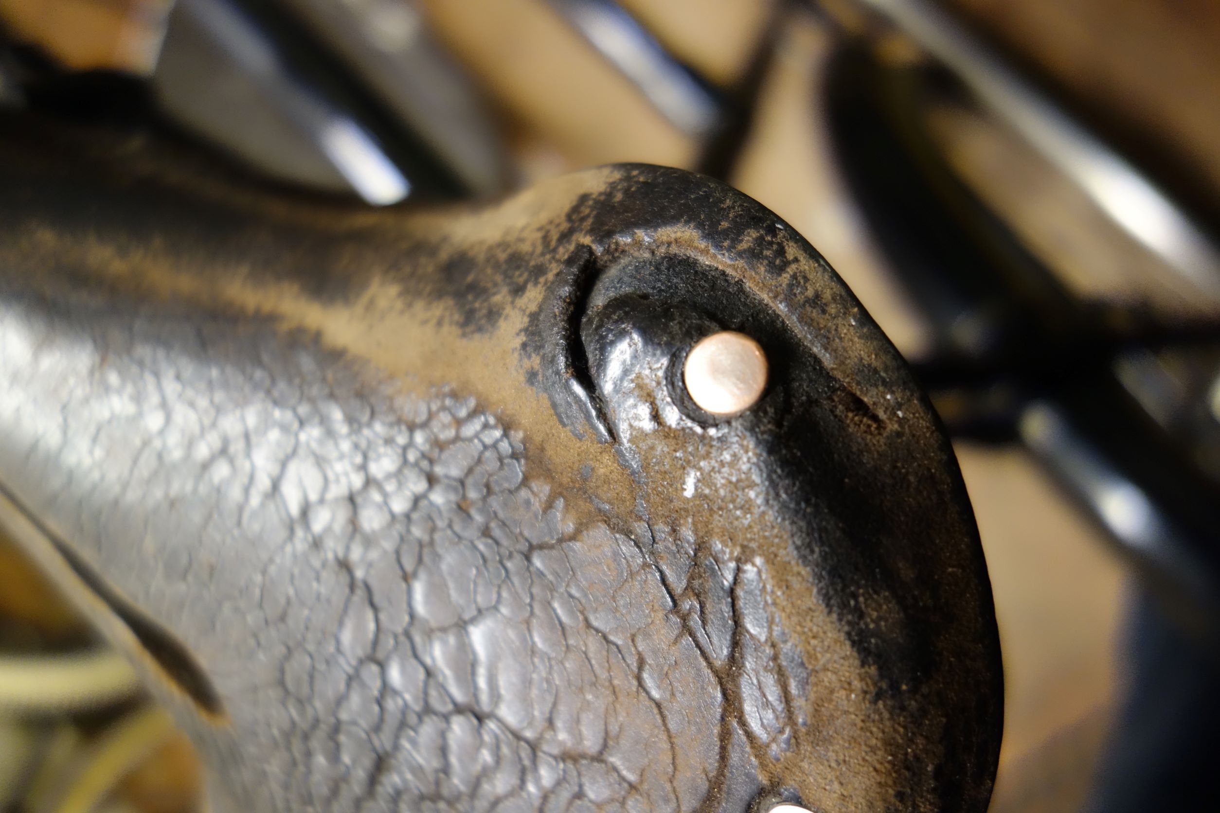

Zadel repareren, gat opvullen
Berichten: 2004
Re: Zadel repareren, gat opvullen
bij dat soort aangetaste zadeldekken ijkt het mij verstandig om onder het dek een volledige versterking te lijmen en mee te klinken.
Zoals bij dit zadel van Lepper, dat af fabriek al een strip van voor tot achter had, net zichtbaar onder de afdekking

Had ik ook gedacht Marten, als de boel opgevuld is. Iets dergelijks:
Berichten: 1924
hansvdw schreef: 6 dec 2021, 20.53 Ha Jon, PVA lijm, dank. Ik was pas bij Pattex flexibele lijm.
Ik heb nog wel een oud zadeldek liggen waar ik mee kan experimenteren. De lijm, de opvulstukken van Marten. Kijken wat het beste resultaat geeft.
Lijkt me vaker voor te komen (in elk geval bij mij), van die scheuren waar de splitnieten zitten of zaten.
Hans
Let wel dat je ook leerlijm hebt, dat speciaal voor leer bedoelt is.

Dank voor de tip Dirk. Er is hier in de buurt inderdaad een prima zadelmaker. Maar ik vind het leuk dit zelf eens te proberen. Bovendien is het geen kostbaar zadel, dus als het niet lukt, pech gehad. En als het wel lukt een mooie ervaring voor toekomstige projecten.
Hans
Berichten: 2765
hoi Hans,
In het zadel van m`n Fongers HZ zat ook een flink gat . Aan de achterkant in dit geval.
Ik heb dat onderlegd met een stuk leer en vast gelijmd met een contactlijm.
Het is niet erg opvullend uitgevoerd dus qua uiterlijk niet het mooiste resultaat maar het is nu wel al zeker een jaar van intensief gebruik mee gegaan.
Ik kan me voorstellen dat met een meer overlappende vorm dus het gat en het onderleg stuk schuin weggesneden/geschuurd dat het dan vullender zou zijn geworden.
Voor de sterkte zou ik zo als al geschreven een groter stuk sterke stof onderleggen.

Ha Maarten,
Ah, de methode die Marten al suggereerde. Zeker ga ik die proberen. Helemaal als jouw ervaring is dat die ook bij intensief gebruik adequaat is.
Eerst maar eens een paar proeven doen met een afgedankt zadel. Ook met flexibele lijm gemengd met geschuurd leer - de Repair Shop methode.
