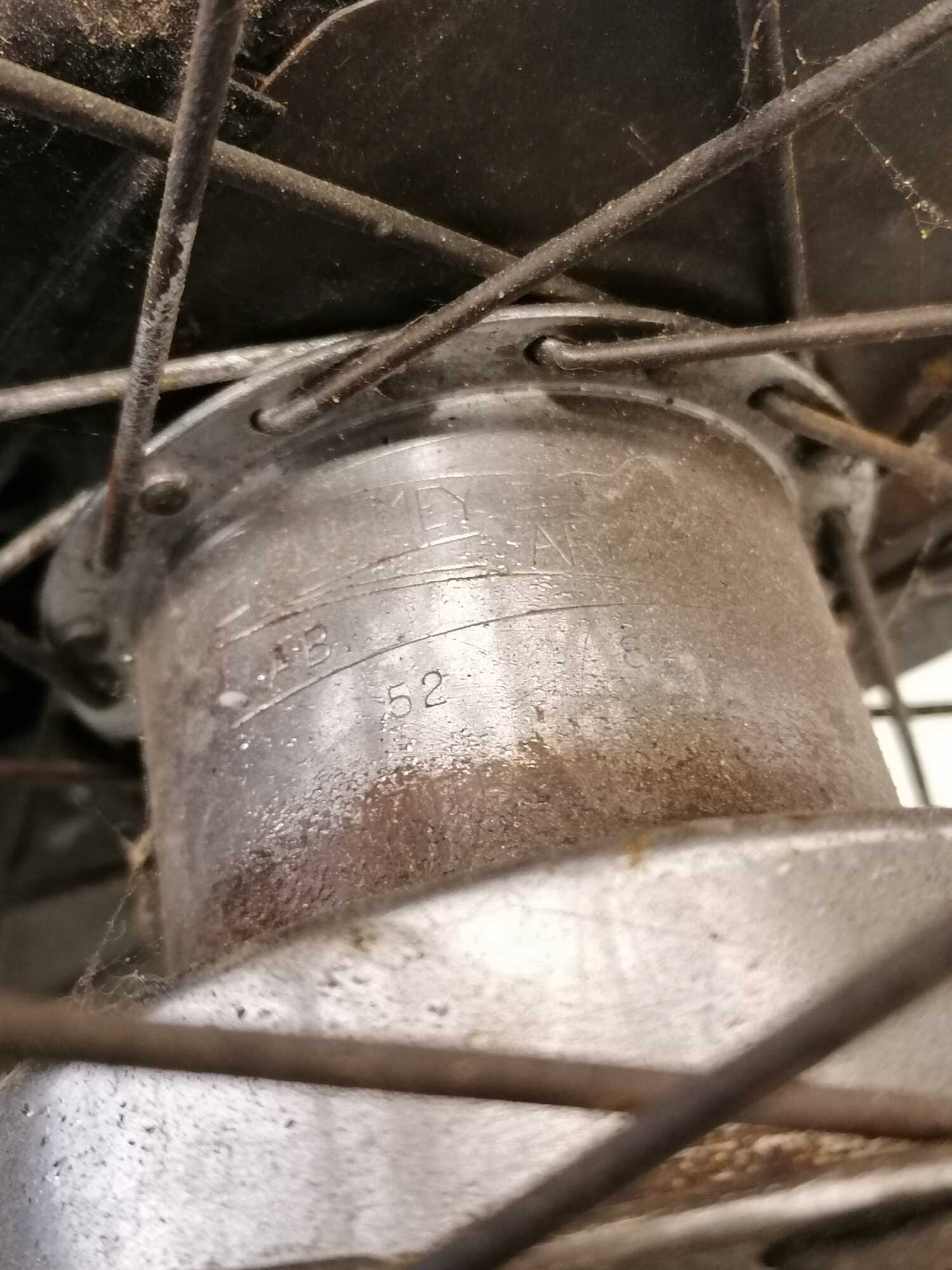

Hallo. Ik heb afgelopen week een redelijk nette fiets opgehaald bij mij in de buurt. Hij is mij verkocht als een rudge-whitworth, maar na verdere inspectie begon ik hier aan te twijfelen. De fiets heeft namelijk een raleigh lamphaak en achterlicht, maar een rudge voortandwiel, kettingkast en frameplaatje. Verder kan ik jammer genoeg geen transfers vinden. Ze heeft een 3 versnellingen sturmey naaf met rem waar '52' op te lezen is. De voornaaf is een sturmey dynohub. Jammer genoeg ligt de databank er op dit moment uit, ik kan namelijk maar moeilijk informatie vinden over welk model het betreft. Ik gok nu op een Rudge roadster uit 52/53 waar de dynohub eventueel later is geplaats, of als optie bij de fiets is aangeschaft. Maar ik vind het moeilijk te bepalen.

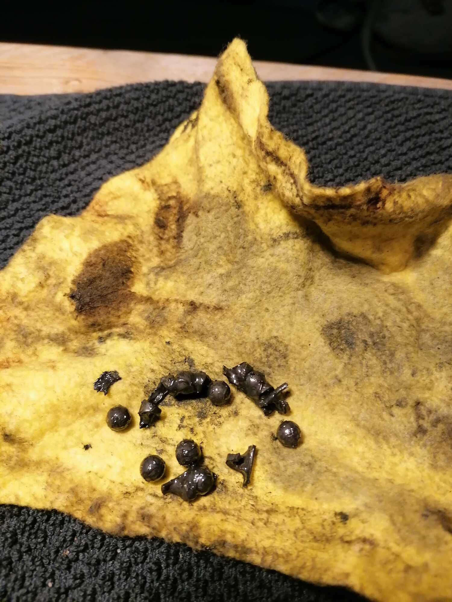

Kleine update. Net even de naaf voor zover mogelijk uit elkaar gehaald. Aan de dynamokant zitten 5 schroefjes welke met piepkleine moertjes vastzitten, daar moet ik even een sleuteltje voor kopen (5mm :lol:). Nu blijken er meer problemen te zijn dan alleen een kapotte as. Ongelofelijk dat de fiets nog fietste zoals hij deed de afgelopen weken.
