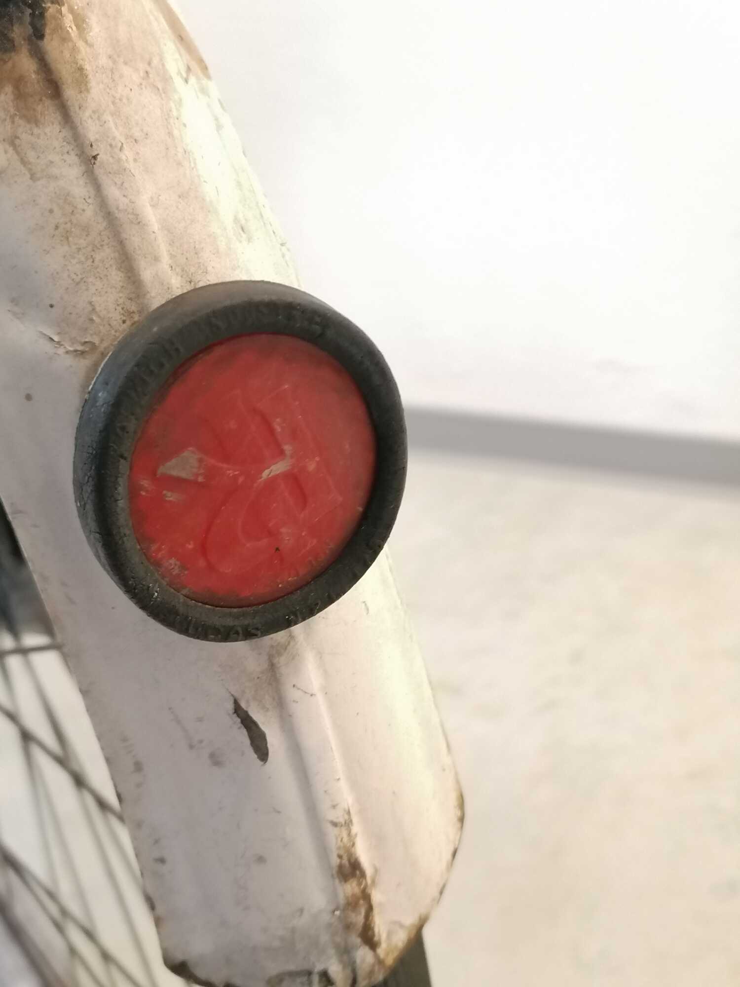

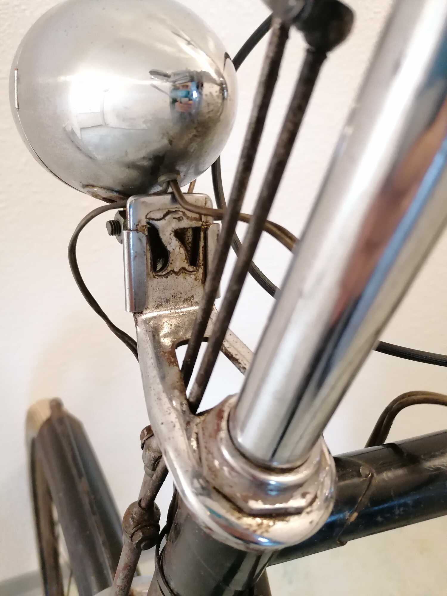

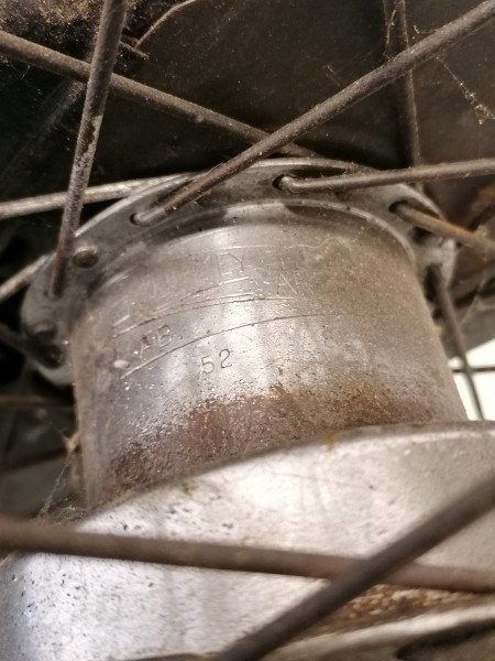

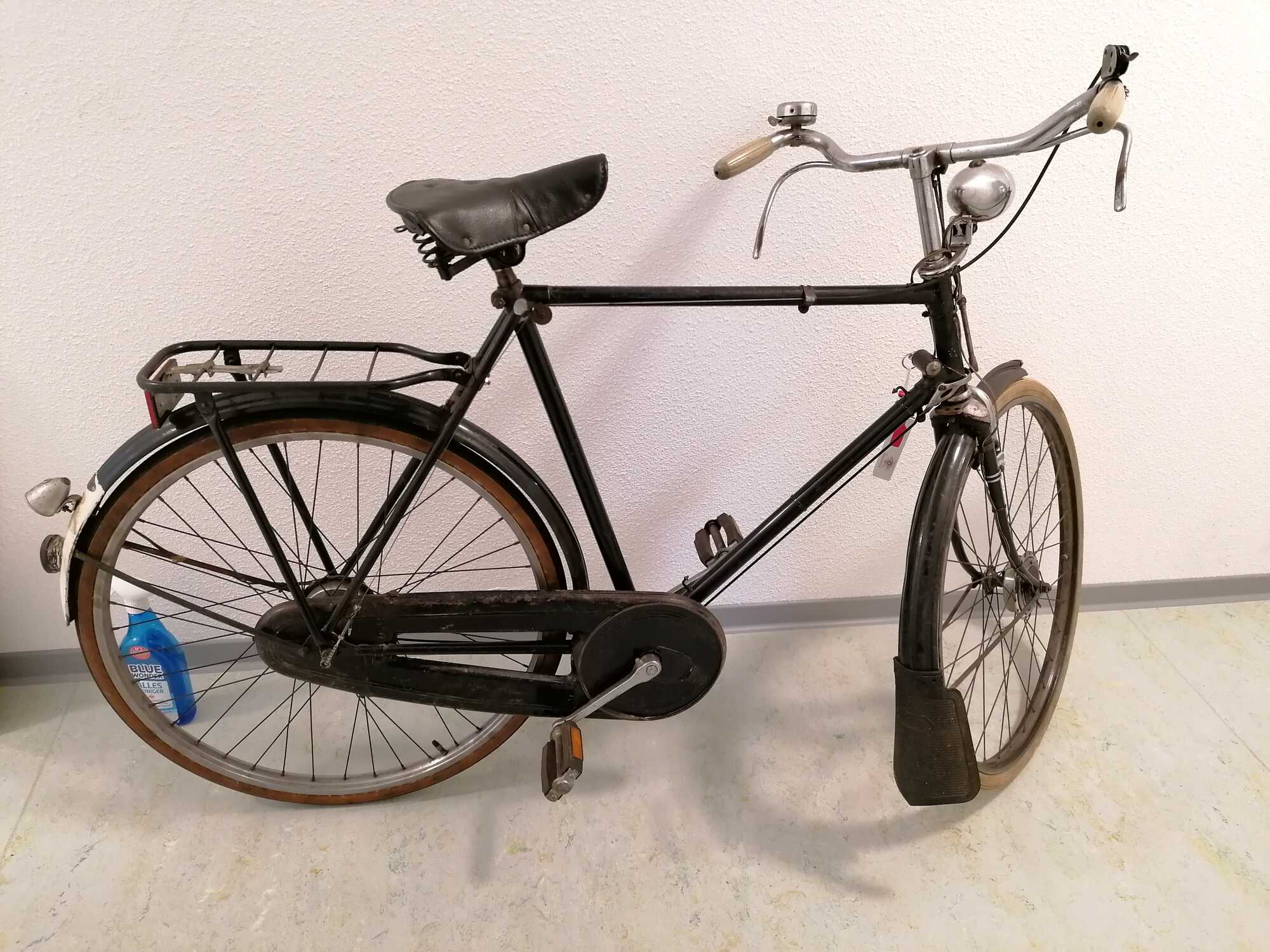

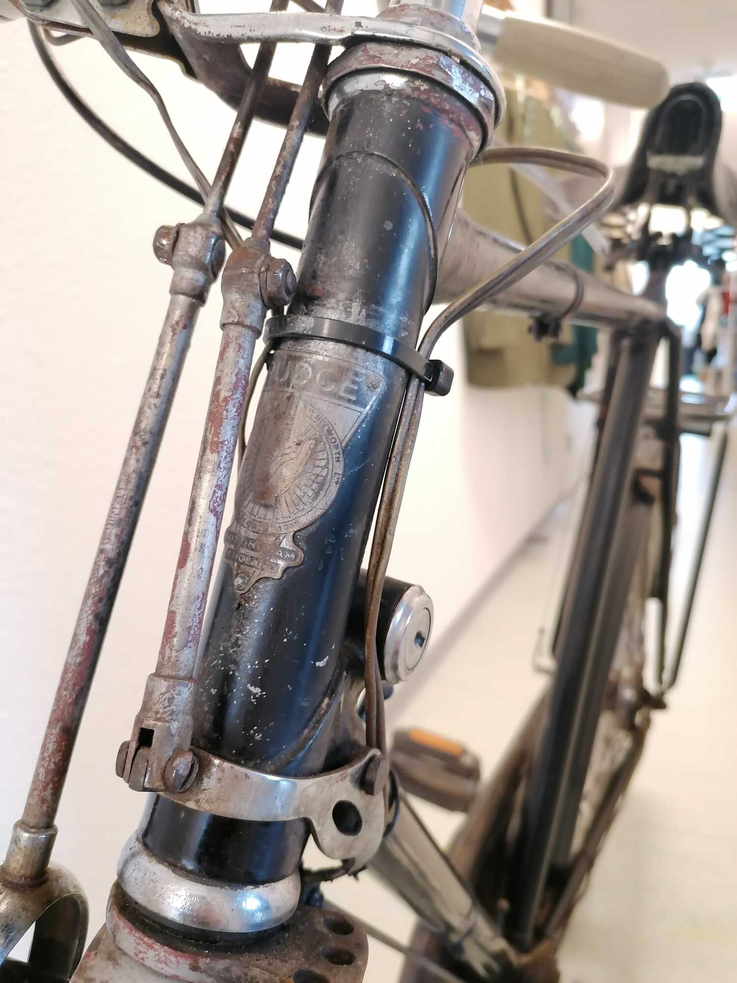

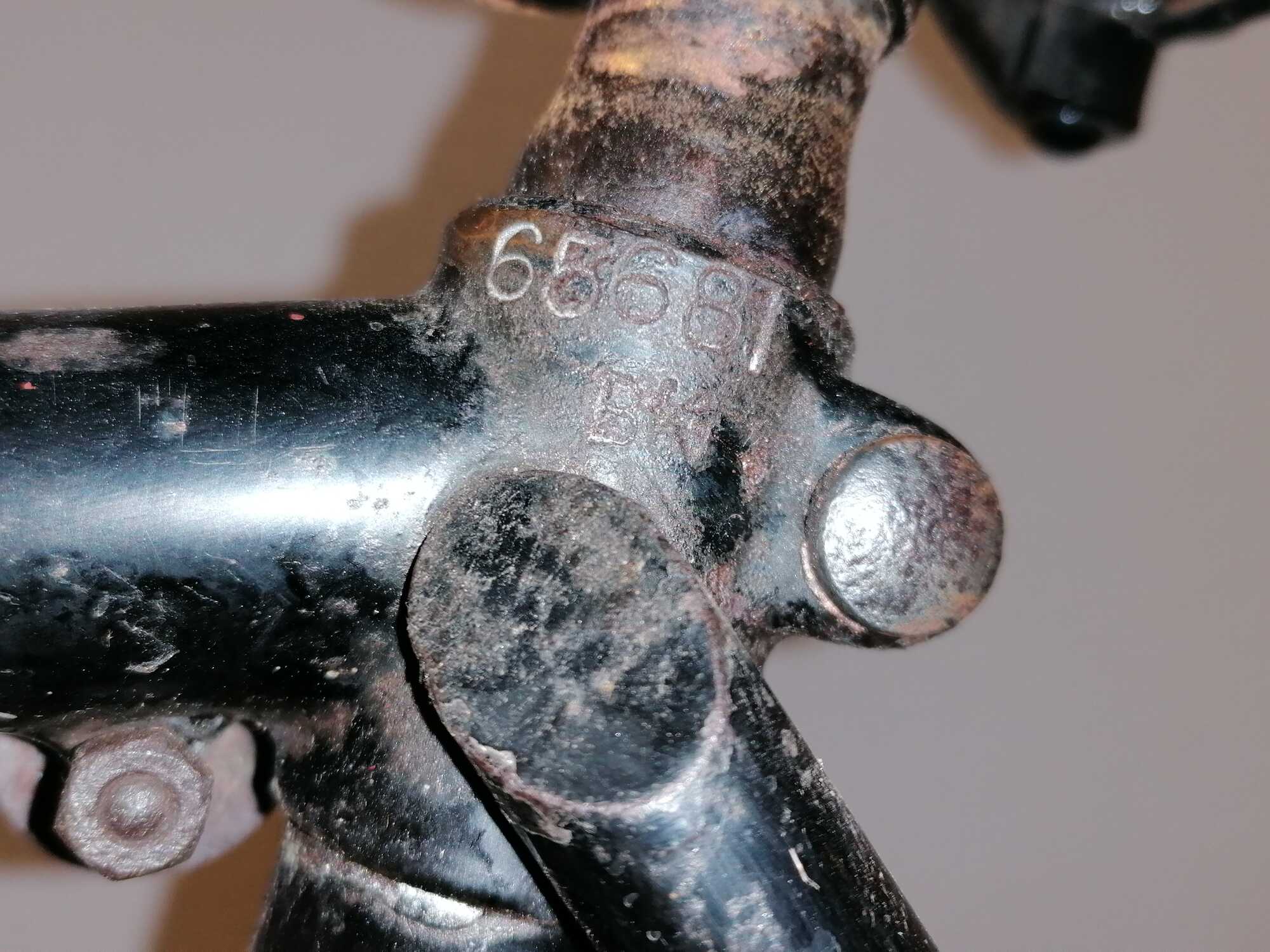

Hallo. Ik heb afgelopen week een redelijk nette fiets opgehaald bij mij in de buurt. Hij is mij verkocht als een rudge-whitworth, maar na verdere inspectie begon ik hier aan te twijfelen. De fiets heeft namelijk een raleigh lamphaak en achterlicht, maar een rudge voortandwiel, kettingkast en frameplaatje. Verder kan ik jammer genoeg geen transfers vinden. Ze heeft een 3 versnellingen sturmey naaf met rem waar '52' op te lezen is. De voornaaf is een sturmey dynohub. Jammer genoeg ligt de databank er op dit moment uit, ik kan namelijk maar moeilijk informatie vinden over welk model het betreft. Ik gok nu op een Rudge roadster uit 52/53 waar de dynohub eventueel later is geplaats, of als optie bij de fiets is aangeschaft. Maar ik vind het moeilijk te bepalen.
De banden houden nog lucht dus na ophalen even een rondje gefietst. Bij het trappen en schakelen is er niets aan de hand, maar het moment dat je geen druk meer zet komt er een 'schurend' geluid van de fiets. Ik vermoed dat er iets met de vrijloop is. Daarnaast is de voorrem dramatisch. Het idee is om de fiets voor dagelijks verkeer te gaan gebruiken dus dit soort dingen moeten nog worden aangepakt.
De lak heeft potentie om prachtig te glanzen. Ik ben vooral bezig met brommers en daar gebruik ik vaak commandant 5 voor lakwerk poetsen. op het forum zie ik echter veel andere producten langskomen, kan iemand mij iets aanraden? Het meeste chroomwerk is nog netjes maar een aantal delen van de remstangen zijn gekwast en verbogen, ik zoek hier dus vervangende onderdelen voor. Maar volgens mij gebruiken rudge en raleigh dezelfde onderdelen (?) dus dat vergemakkelijkt het zoeken.

Prima fiets.
Raleigh nam vele merken over in de loop der jaren .Rudge Whitworth in 1943 volgens The online bicycle museum.
Dus dat je Raleigh kenmerken terug vind op deze Rudge is niet vreemd. Op de voorvork na zijn het de zelfde fietsen.
Er is ook een Humber variant en die heeft de dubbele buis voorvork. Er is ook een BSA variant met net andere vork kroon.

de rudge gebruik ik nu een klein tijdje en het is een erg fijne fiets. alleen viel mij op dat er wat speling in het voorwiel zit. er zal even iets moeten worden vastgedraaid, maar de schroefdraad van de as aan één kant erg beschadigd. nu lijkt het mij best een aardig idee om dat gelijk onder handen te nemen als het wiel er dan toch uit moet. De gh6 (dynohub voornaaf) is heel wat jaren gemaakt, zit er dan nog verschil tussen bepaalde jaren? ik denk namelijk de as te vervangen, maar een as uit de jaren 60 is toch makkelijker te vinden dan uit de jaren 50.

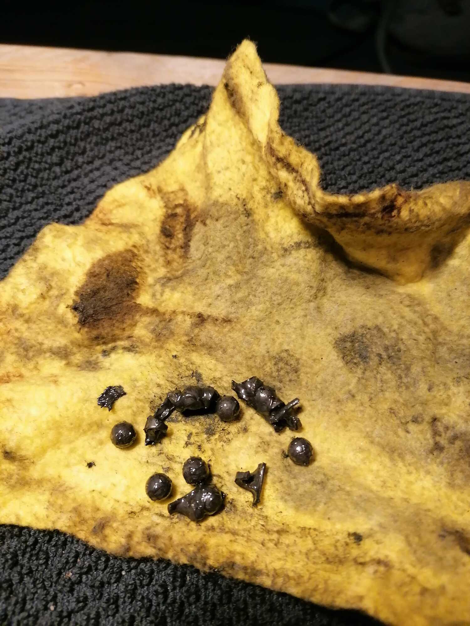

Kleine update. Net even de naaf voor zover mogelijk uit elkaar gehaald. Aan de dynamokant zitten 5 schroefjes welke met piepkleine moertjes vastzitten, daar moet ik even een sleuteltje voor kopen (5mm
). Nu blijken er meer problemen te zijn dan alleen een kapotte as. Ongelofelijk dat de fiets nog fietste zoals hij deed de afgelopen weken.
