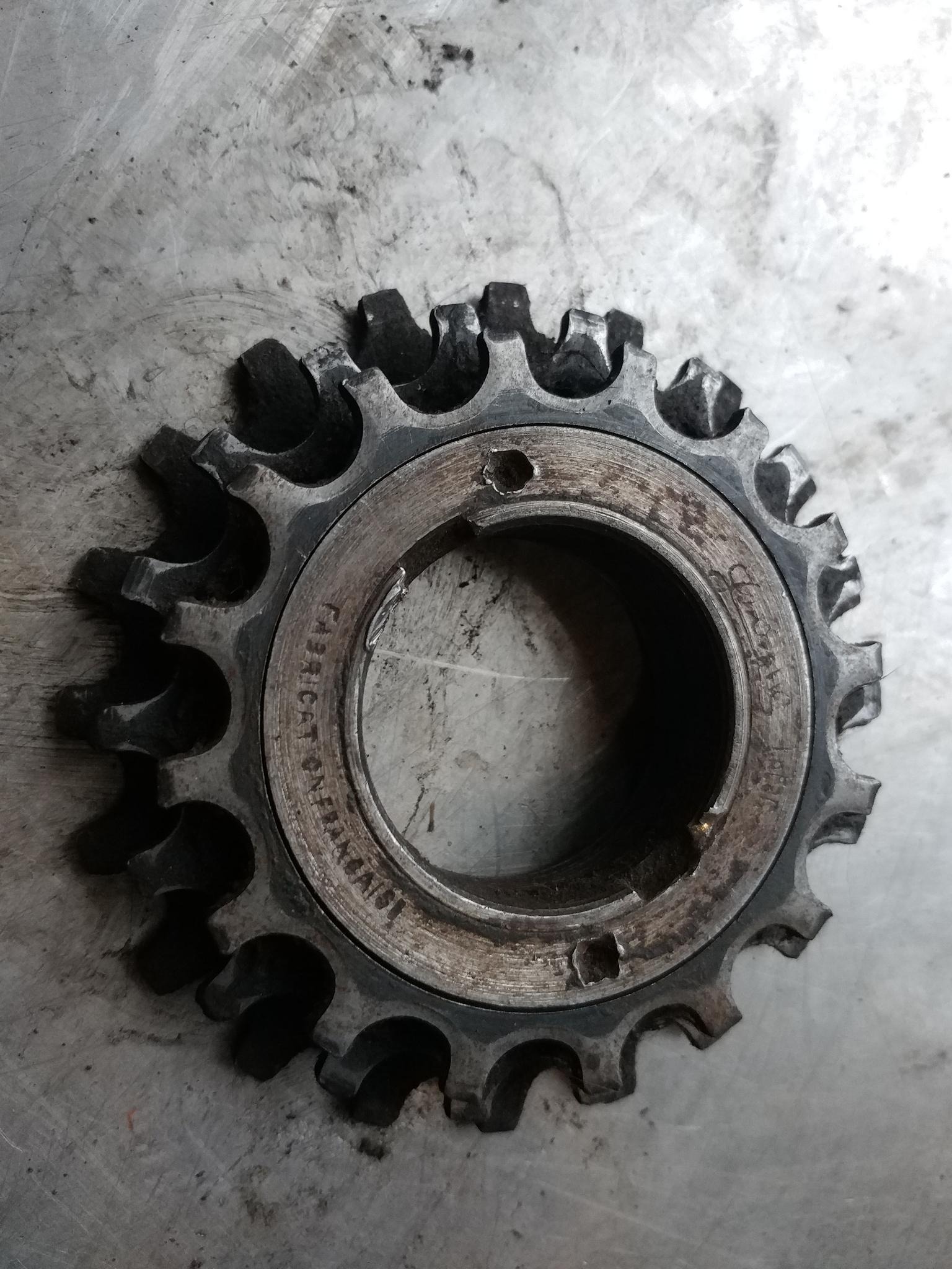

Hallo Marten,
Dit heb ik liggen.
Zoals je kan zien is ie al tamelijk versleten, dus als slijtage de reden was dat je een ander pion/freewheel zocht, heb je er wellicht niet zoveel aan. Anders wil ik m met alle plezier naar Kiel-Windeweer opsturen!
Mvg Anton.

tdebruin schreef: 4 jan 2022, 16.00 Hallo Marten,
Dit heb ik liggen.
Mvg Anton.
Ik zie genoeg patina om naadloos bij de rest te passen ;). En meer als twee keer een proefrondje zie ik er ook niet van komen, dus nieuw is zonde. Maar de fiets moet natuurlijk wel plausibel zijn en werken, Nu zit er een 5pignon op gefrot met teveel ringetjes op de as, en de Cyclo derailleur komt niet in de buurt qua bereik. Dus graag! Porto uiteraard voor mijn rekening, en als ik je nog met iets anders kan plezieren?
