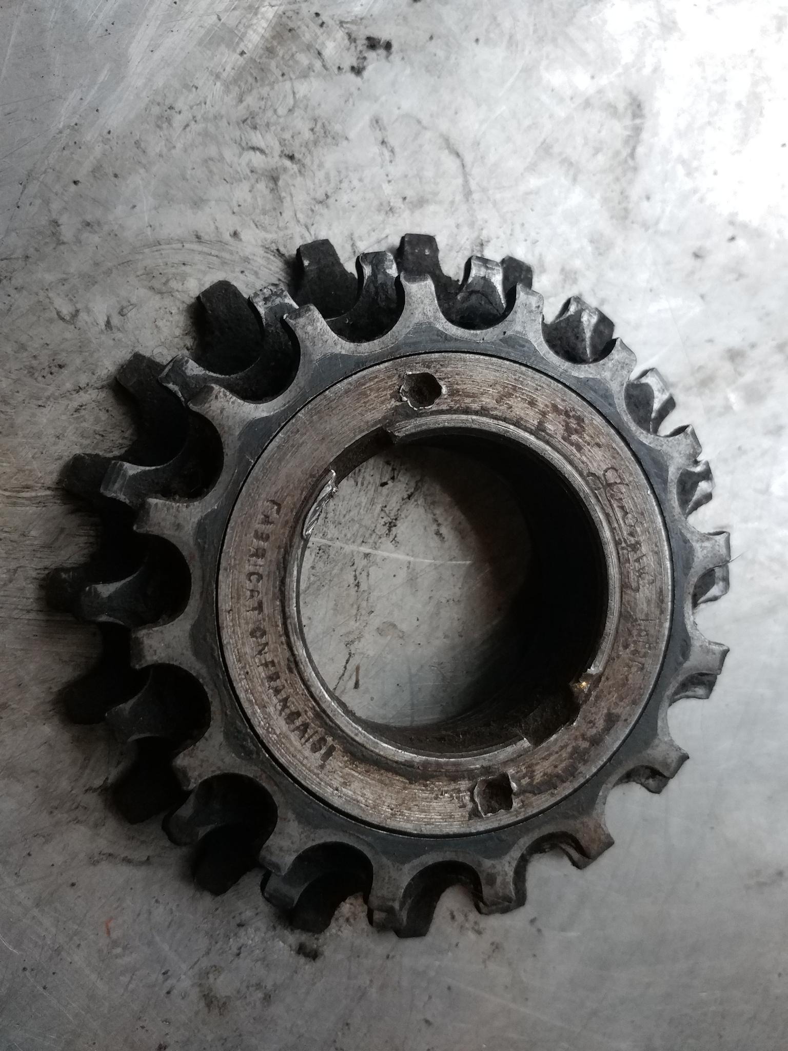

Hallo Marten,
Dit heb ik liggen.
Zoals je kan zien is ie al tamelijk versleten, dus als slijtage de reden was dat je een ander pion/freewheel zocht, heb je er wellicht niet zoveel aan. Anders wil ik m met alle plezier naar Kiel-Windeweer opsturen!
Mvg Anton.
Dit heb ik liggen.
Mvg Anton.

Re: 3v/4v freewheel 35 x 1 (Frans)
Ik zie genoeg patina om naadloos bij de rest te passentdebruin schreef: ↑4 jan 2022, 16.00 Hallo Marten,
Dit heb ik liggen.
Mvg Anton.
