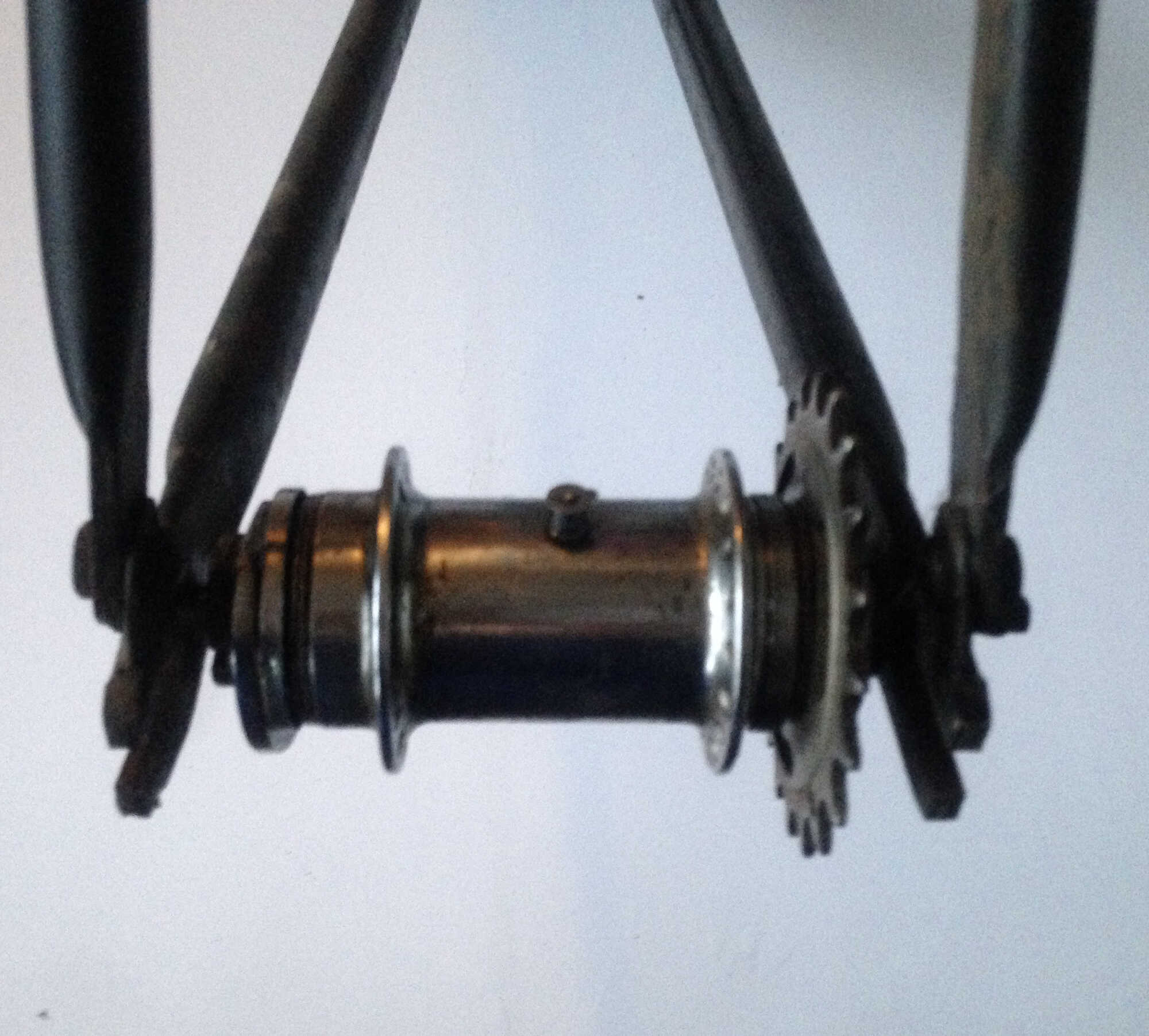

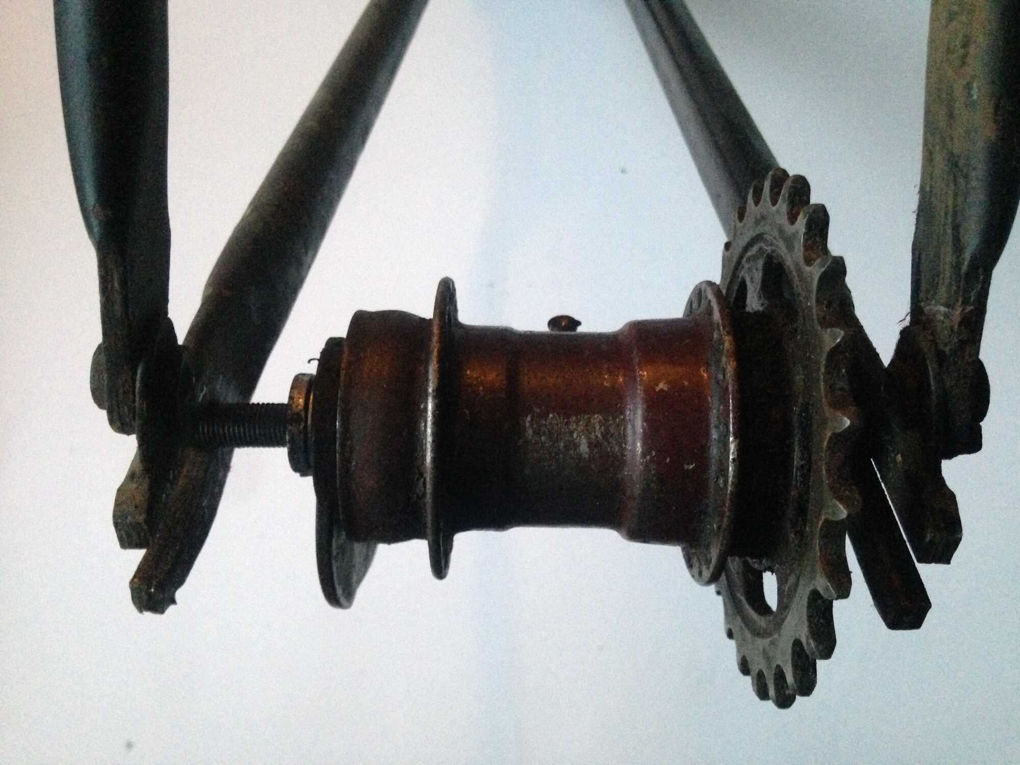

Pfcvos , ik kreeg de borg ring los behalve bij het kom tandwiel ,wilde het niet beschadigen .
En Appie goed gezien die komt uit een 1949 Gazelle TR .
Dat is wel een dingetje bij Gazelle Transportfietsen vele zijn er gemaakt voor remnaven echter met haast de zelfde inbouw breedte als bij de Gazelle doortrap naaf ,denk dat men daar door voor de Husqvarna naven koos ,al kom ook Torpedo tegen met kom tandwielen .
Deze uit 1949 had de smallere iets dunnere Husqvarna met kom tandwiel inbouw breedte 112 mm .
Ik vervang het voor de bredere Husqvarna met dan een normaal TR tandwiel inbouw breedte 118 mm dan klopt de kettinglijn ook .
Ik heb ook een Gazelle TR uit 1956 waarbij men een Torpedo naaf monteerde met kom tandwiel en naast de remhevel een moer om de inbouw breedte een beetje op te vangen .
De bovenste foto is met een standaard Torpedo naaf .
