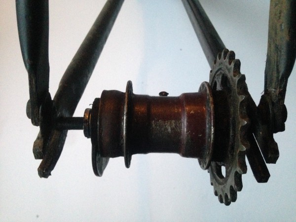

Hallo Allen
Hoe verwijder ik bij Husqvarna naven / aandrijfkoppen de gemonteerde tandwielen ? dit in verband met de schroef verbinding van de aandrijfkop .
Iemand handige/goede tips ? .
Normaal bij Torpedo als ik ze niet los krijg vervang ik de aandrijf kop in zijn geheel .
En hoe draai je de borgring los bij een kom tandwiel ,de borgring ligt dan dieper ! .
En wat is nu de juiste manier van monteren ander tandwiel ? hand vast of ook vast draaien middels een kettingwiel sleutel ? .
Hoe doen jullie dat ? .

Als je geen passend gereedschap hebt tik je de borgring los met hamer en drevel (linkse draad)mazell99 schreef: ↑15 mar 2022, 21.12 Hallo Allen
Om het tandwiel los te schroeven zal je een opname voor de drijfkop moeten organiseren/improviseren
Als je het tandwiel vastgetrapt hebt zit de borgring weer los, dus die moet je dan weer bijstellen

okay thanks
Ik had het al geprobeerd met een brander ,tandwiel verhitten zodat die uit zou zetten ,geen resultaat .
Kan ik verders de tandwielen nog door slijpen om ze te verwijderen zelfs met de naaf in een bankschroef kreeg ik ze niet los .

Bij het vervangen van het tandwiel werkt het het zelfde als een torpedo links en rechts draad
Ik plaats dan de drijfkop in de bankschroef met een stuk lood erom en sla hem dan los door middel van een doorslag

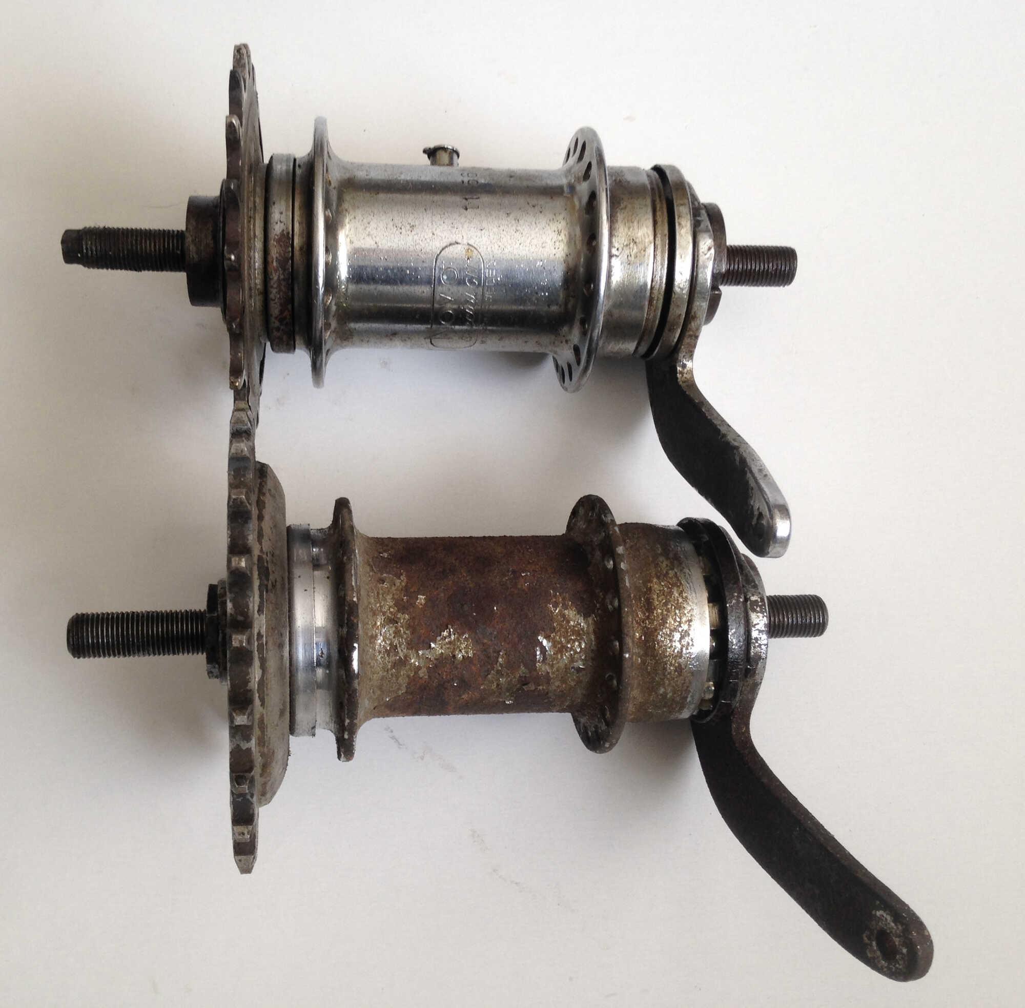

Pfcvos , ik kreeg de borg ring los behalve bij het kom tandwiel ,wilde het niet beschadigen .
En Appie goed gezien die komt uit een 1949 Gazelle TR .
Dat is wel een dingetje bij Gazelle Transportfietsen vele zijn er gemaakt voor remnaven echter met haast de zelfde inbouw breedte als bij de Gazelle doortrap naaf ,denk dat men daar door voor de Husqvarna naven koos ,al kom ook Torpedo tegen met kom tandwielen .
Deze uit 1949 had de smallere iets dunnere Husqvarna met kom tandwiel inbouw breedte 112 mm .
Ik vervang het voor de bredere Husqvarna met dan een normaal TR tandwiel inbouw breedte 118 mm dan klopt de kettinglijn ook .
Ik heb ook een Gazelle TR uit 1956 waarbij men een Torpedo naaf monteerde met kom tandwiel en naast de remhevel een moer om de inbouw breedte een beetje op te vangen .
