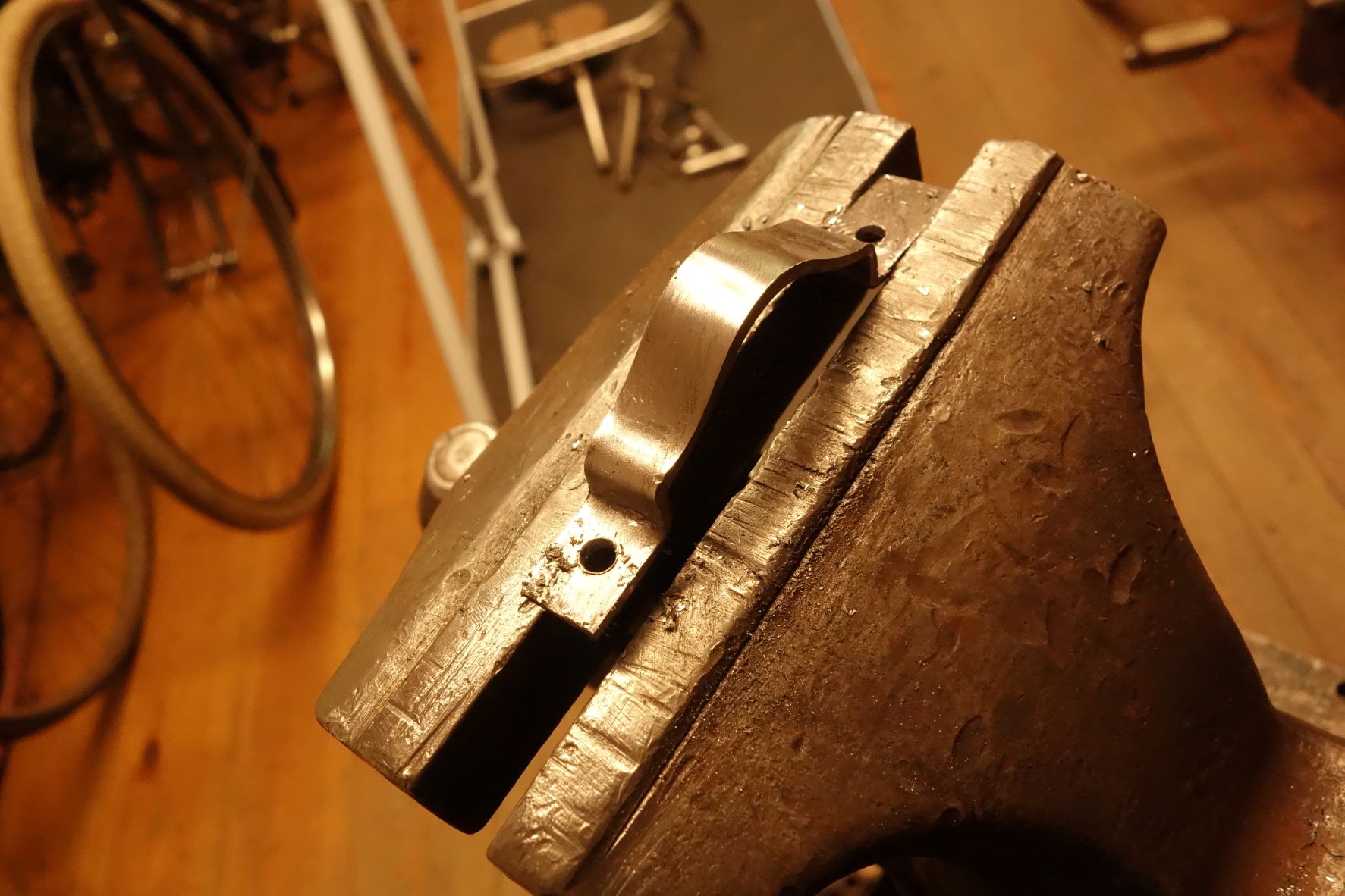

Afgelopen dagen heb ik voor de fiets al wat zaken in orde gemaakt. Deels met oude rommel die ik nog had liggen.
Onder andere een balhoofdstrop van het type met klem wieltje die ik heb omgebouwd naar het type met klem pal.
De ring had ik nog .Ik moest alleen de groef in de strop maken en een ring draaien die er onder tegen aan gesoldeerd moest.
De balhoofdstrop is iets te kort waardoor die extra ring er nog onder bij moest. Ook de kamer voor een lager-ring was te klein
maar die kon ik prima uitdraaien. Ook de spatborden zijn een beetje oude rommel. Ik heb de gaten in een damesspatbord dicht moeten lassen en natuurlijk ook alle lagen verf er af moeten stoken. Inmiddels is het best een aardig spatbord met beugeltje voor de spatbordstangen.

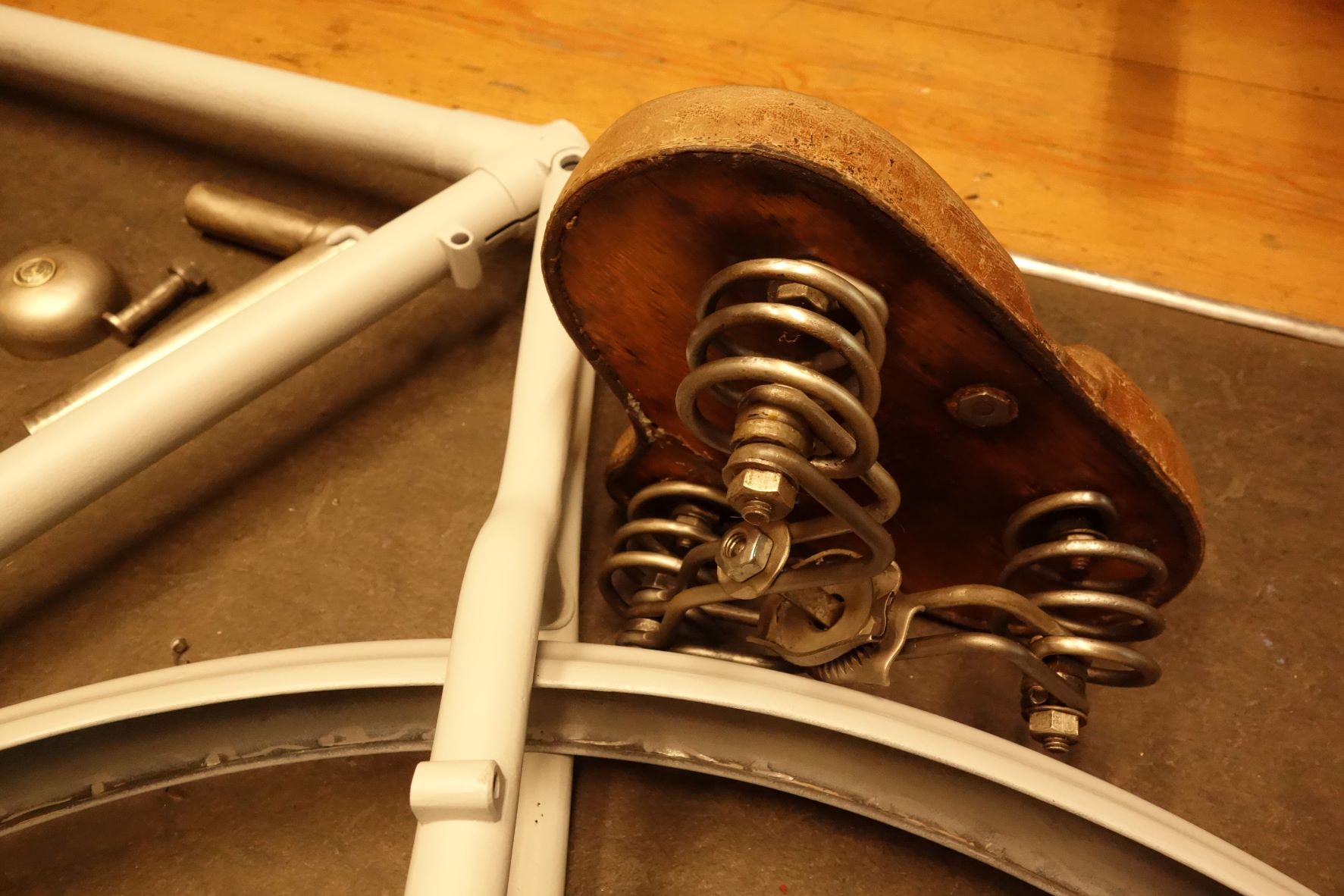

Verder heb ik met verschillende zadels (van Jasper overgenomen) weer een aardig zadel gevormd. Ik heb op m`n werk de veren gezandstraald om ze te kunnen vernikkelen.
Dat gaat veel makkelijker dan met een schuurpapiertje en op de beeldbank foto`s is duidelijk te zien dat ze in de periode van deze fiets nog vernikkeld zijn.

De vork die ik nu in de CCG heb gemonteerd komt van de DZ uit 1910 die ik gebruikt heb om de HZ70 mee op te bouwen. Zo komt alles wel weer eens van pas. Het was een latere jaren 30 vork overigens. Een vork uit 1910 is ten ene male te kort voor een frame uit 1929.
De nokken voor de remmen heb ik er op gesoldeerd. Schroefdraad moet er nog in 1 x linkse en een 1x rechtse.
Het is een Engelse draad 7/32 geloof ik. Waarschijnlijk ga ik M6 daarvoor gebruiken want een linkse 7/32 tap lijkt me erg lastig te vinden.

Als het uiteindelijk toch niet het goede sfeertje oproept dan is de fiets wel weer zwart te maken . Dat houd ik wel in gedachte.
Ik heb overigens ook twee Raleighs in groen en nog een vroege in Croydon (onder Londen) gebouwde damesfiets in die kleur.
Ze staan niet tegen . Deze zijn alle drie gebiesd in goud. En die uit Croydon zelfs met bladgoud .Dat glimt je wat sterker en ''metaliger '' toe dan goudkleurige verf.
