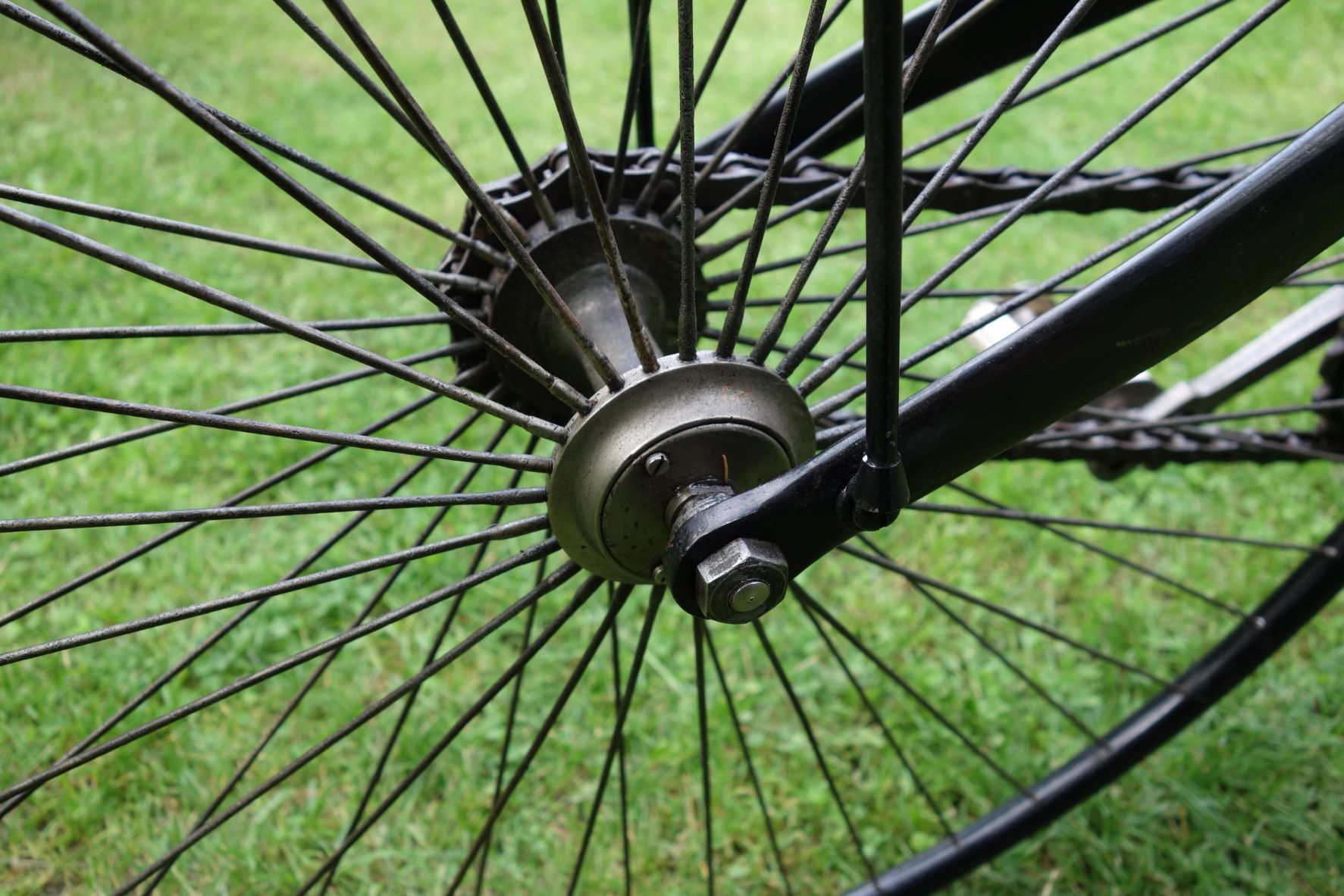

De dubbel butted spaken zijn er zeker al in de safety periode en
ik ken een aantal merken die in de hoge bi periode al singel butted spaken toepaste.
De meest bekende is Singer die haar spaken naar de naaf toe heel geleidelijk dikker liet worden.
Zie fotos van enkele singel butted spaken in safety`s
Sparkbrook 1891
Sparkbrook 1891
Singer 1890
Singer 1890
Premier 1887
Premier 1887
