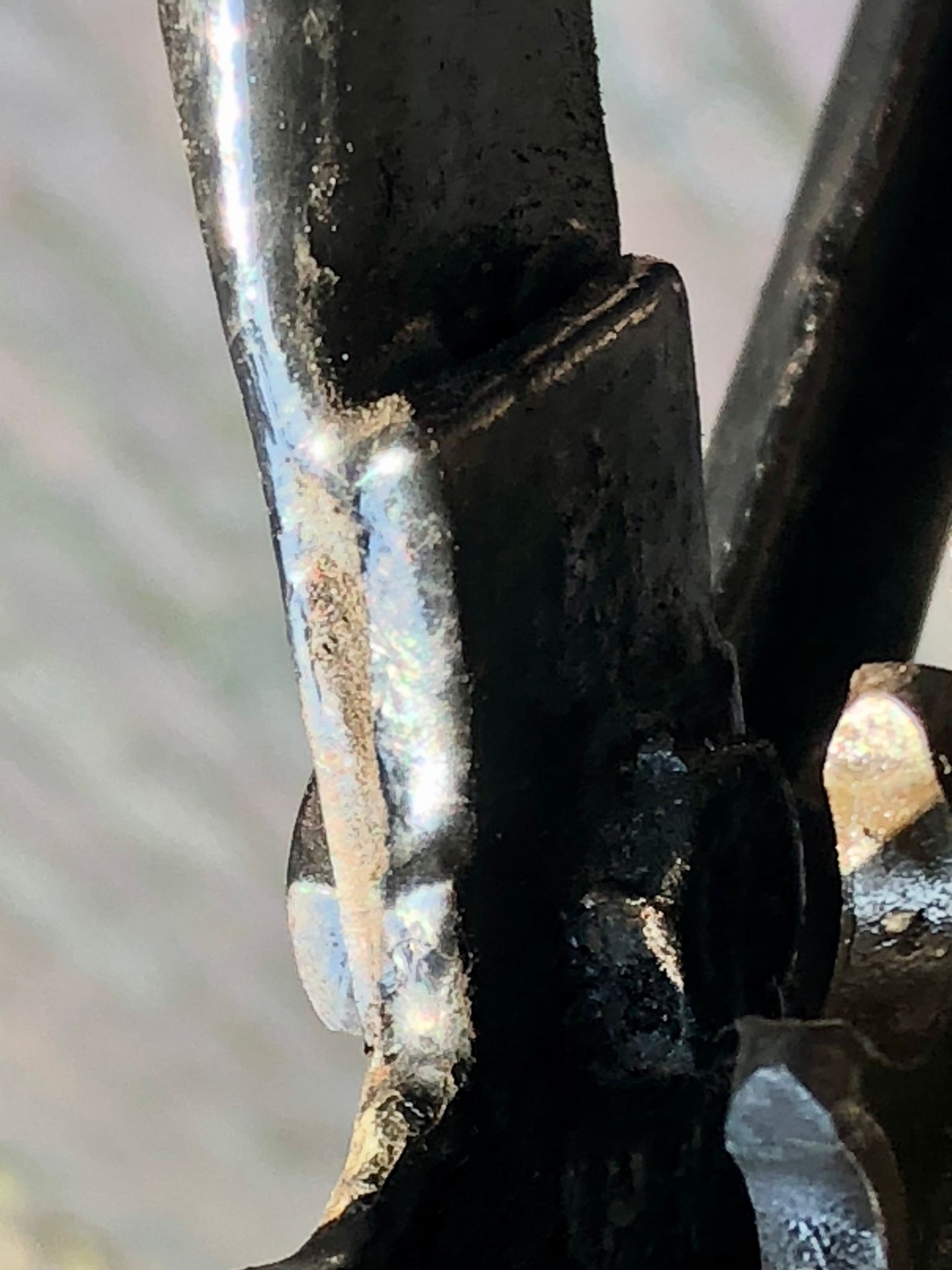

Deze transportfiets wilde ik hier even onder de aandacht brengen, vanwege de interessante details. Het is een nieuwe aanwinst van Maurice. Hij valt direct al op vanwege de gelugde achtervork. Dit is pas de tweede transportfiets bekend met deze constructie, die typisch is voor fietsen tot ongeveer eerste helft jaren '20 voor zover mij bekend.
Verdere opvallende details aan deze fiets die wijzen op een vroeg exemplaar, gladde balhoofdbuis:
Mooi balhoofd, model nog niet eerder op een transportfiets tegengekomen:
Beide cranks gedateerd tot 1923-24 via Williams codering "J" (kettingblad is vervangen en van nieuwer model):
Markeringen op het trapashuis en voorvork:
Op de voorvork lijkt onder andere XXVIIII te staan, en op het trapashuis IXIXIVI IIII. Het vermoeden is dat XXV het bouwjaar is, en IIII de maand? Maar zeker is het niet.

Ook interessant is de achtervork constructie. Een ingesoldeerde achterpad zoals typisch voor jaren '20 (transport)fietsen, maar dan met normaal model staande achtervork met bouten verbonden. Of de maker was het laaste restje van deze achterpadden aan het opmaken, en had geen staande achtervork buizen meer hiervoor, of de staande achtervork is ooit vervangen (waarschijnlijker).
Helaas is geen framenummer gevonden op deze fiets.
