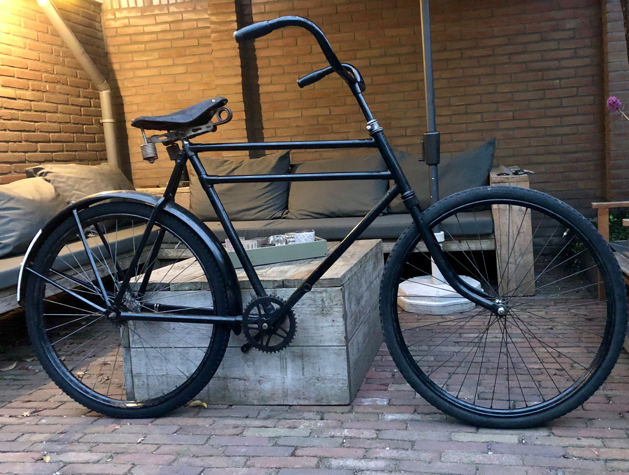

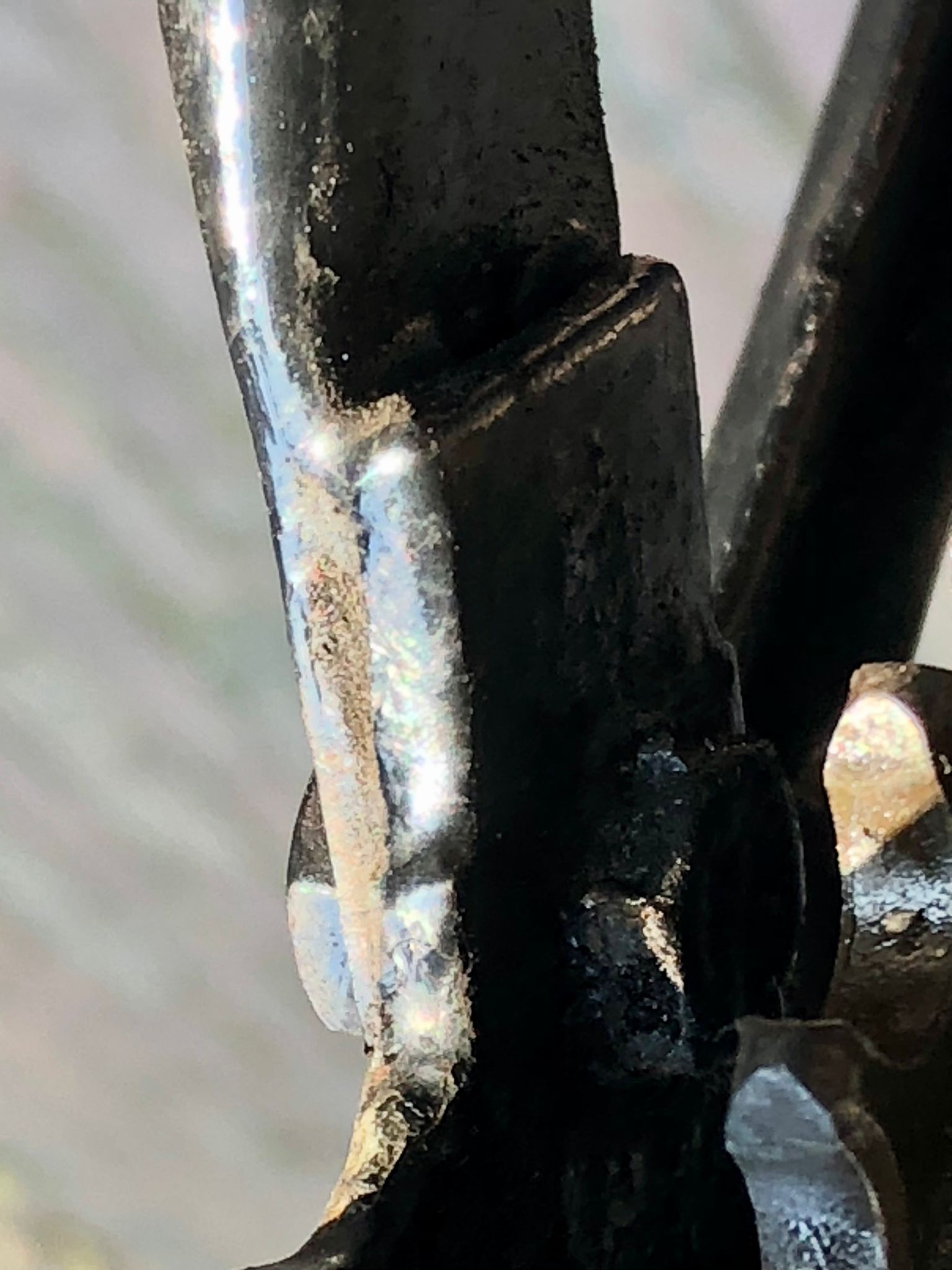

Deze transportfiets wilde ik hier even onder de aandacht brengen, vanwege de interessante details. Het is een nieuwe aanwinst van Maurice. Hij valt direct al op vanwege de gelugde achtervork. Dit is pas de tweede transportfiets bekend met deze constructie, die typisch is voor fietsen tot ongeveer eerste helft jaren '20 voor zover mij bekend.
Verdere opvallende details aan deze fiets die wijzen op een vroeg exemplaar, gladde balhoofdbuis:

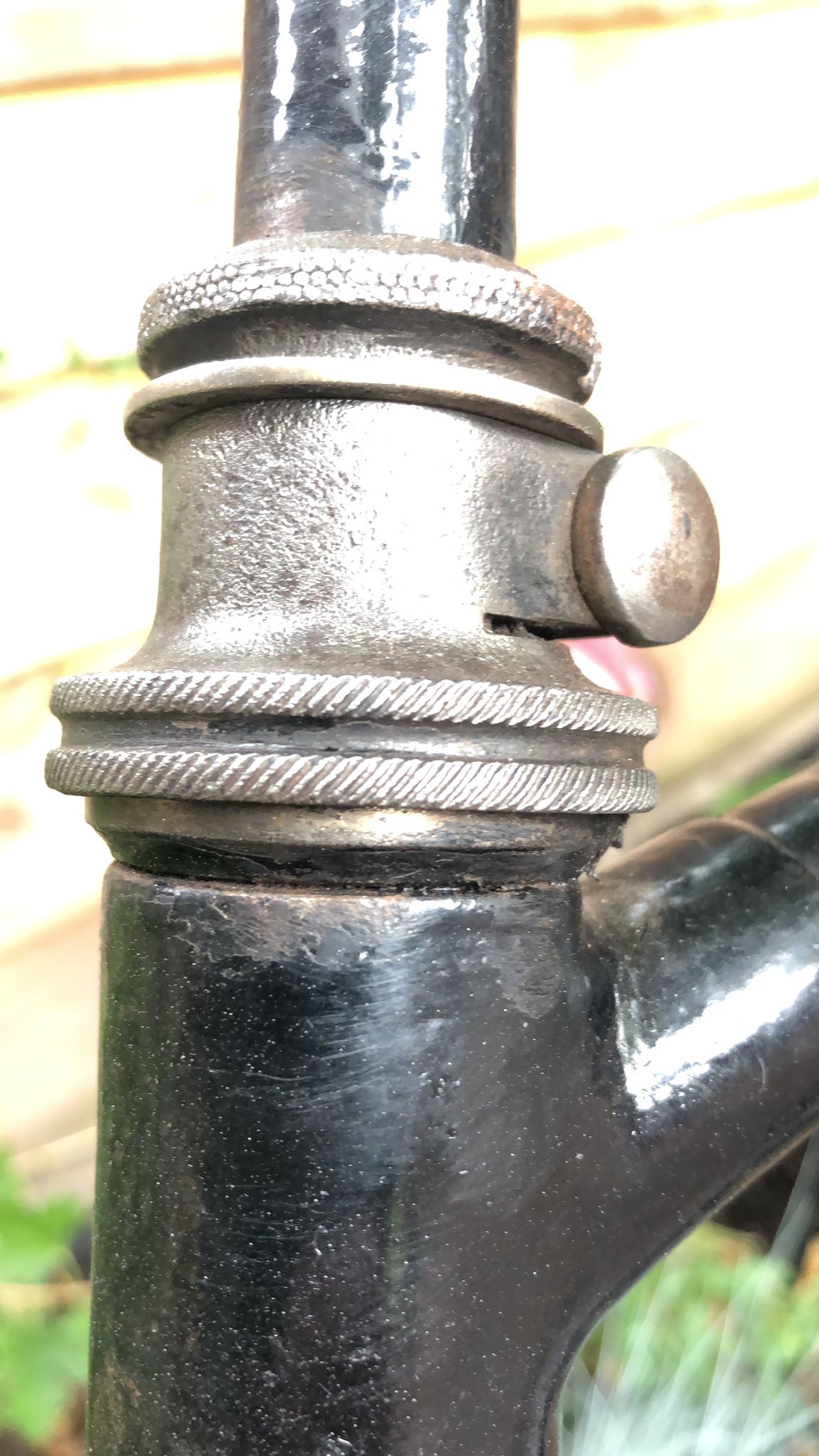

Mooi balhoofd, model nog niet eerder op een transportfiets tegengekomen:

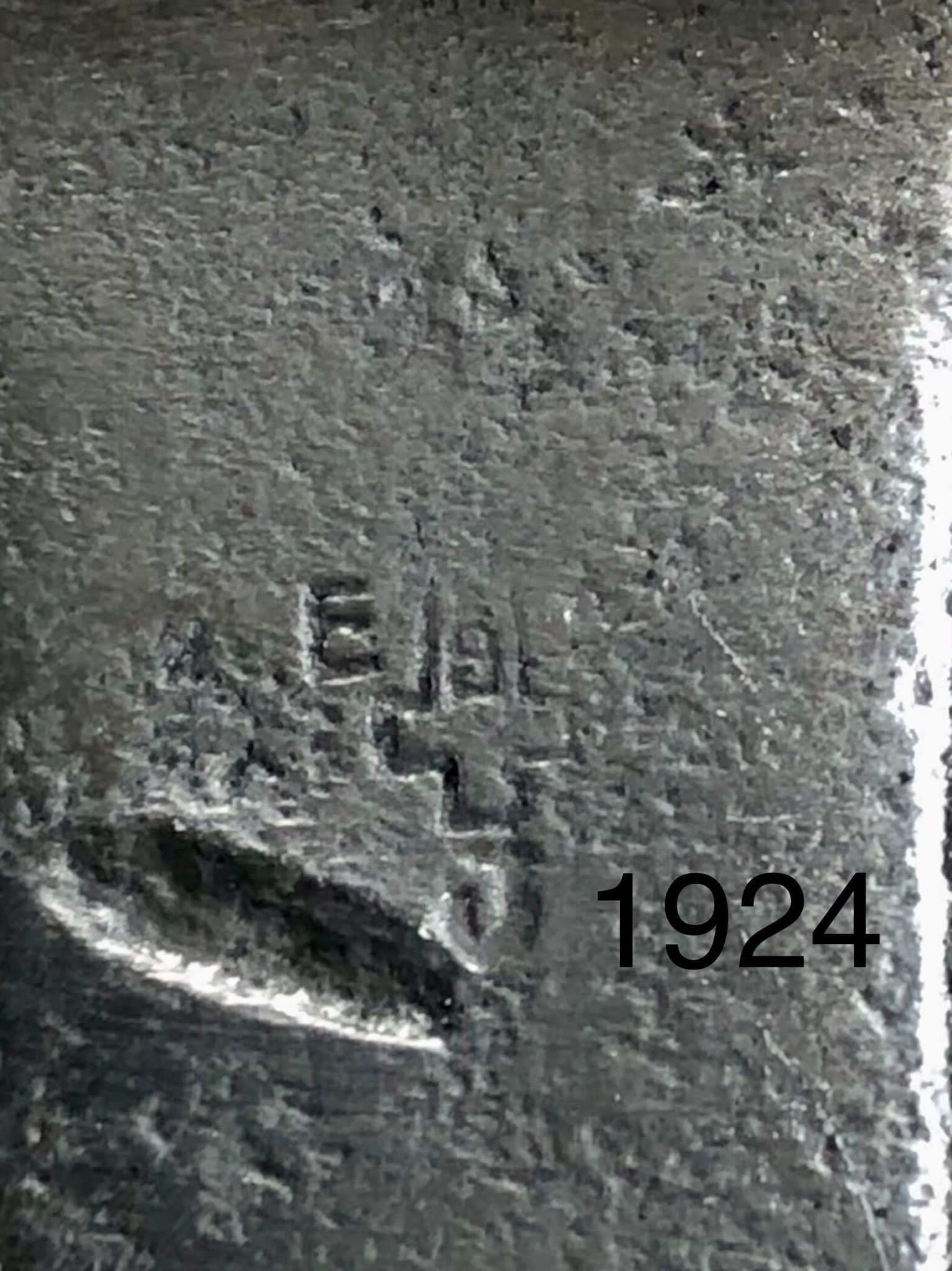

Beide cranks gedateerd tot 1923-24 via Williams codering "J" (kettingblad is vervangen en van nieuwer model):

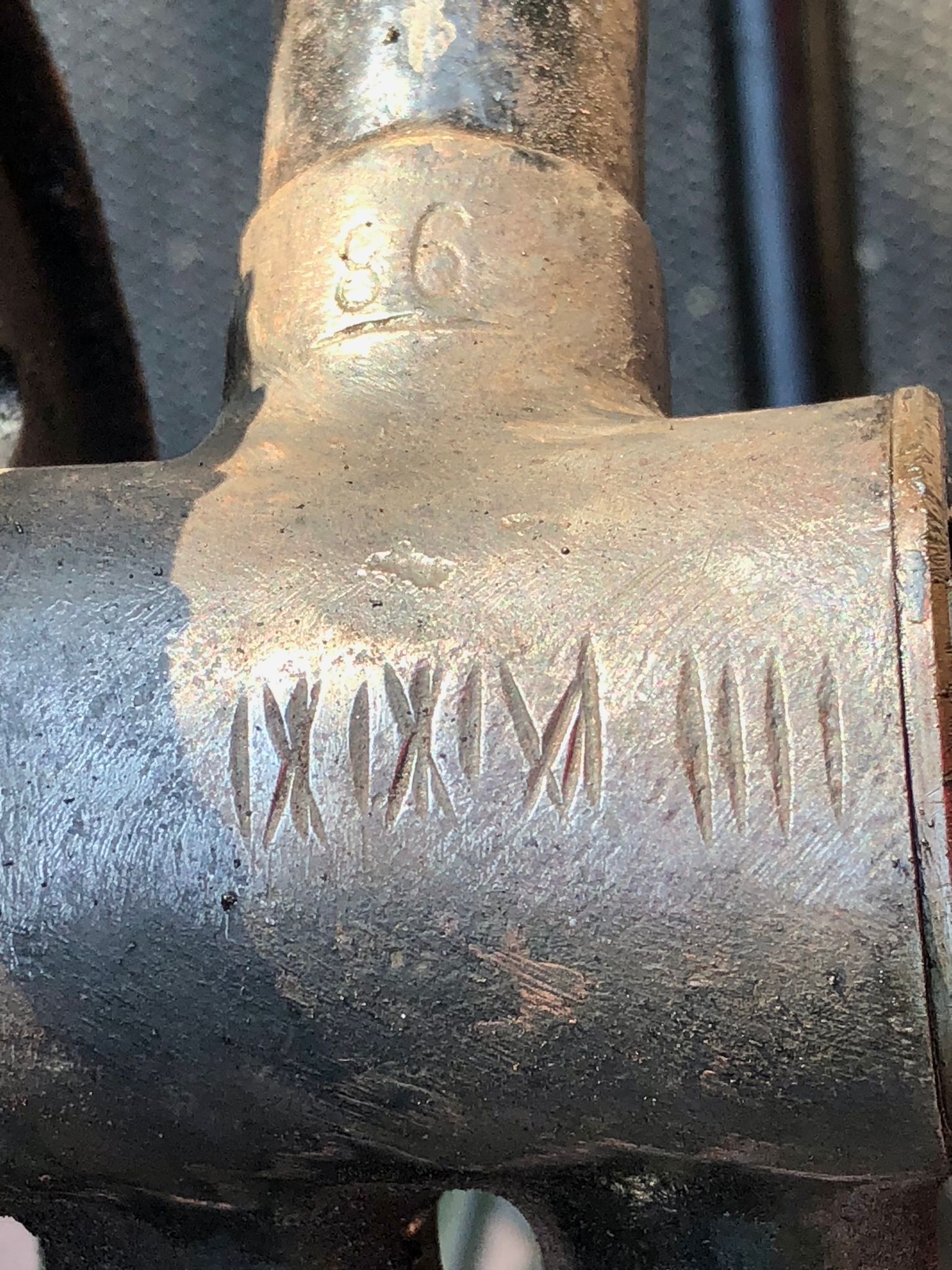

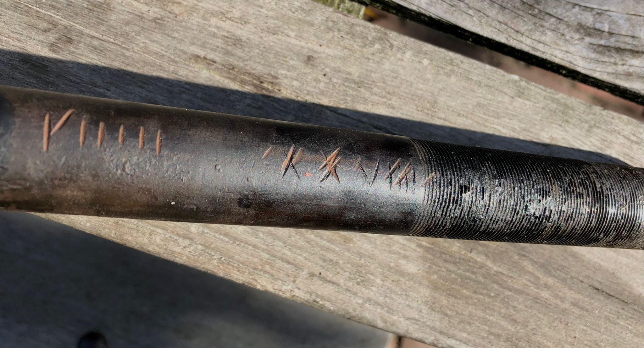

Markeringen op het trapashuis en voorvork:
Op de voorvork lijkt onder andere XXVIIII te staan, en op het trapashuis IXIXIVI IIII. Het vermoeden is dat XXV het bouwjaar is, en IIII de maand? Maar zeker is het niet.

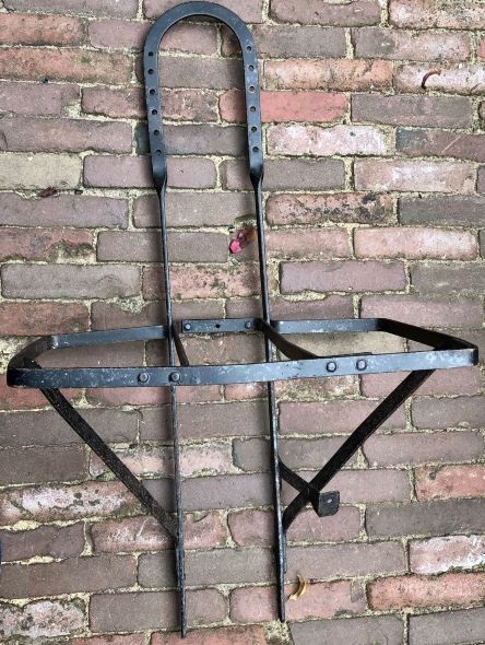

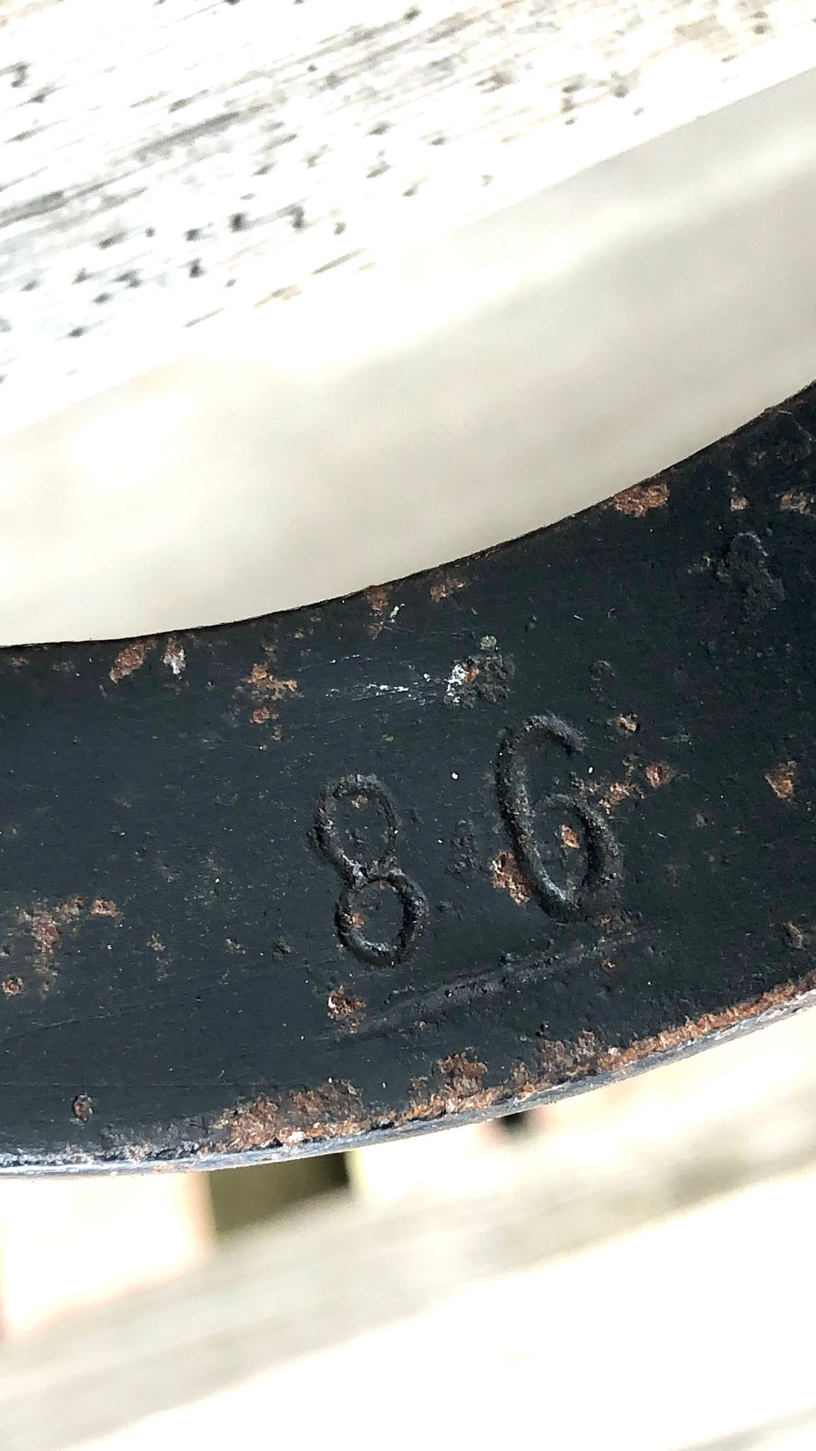

Ook staat het getal 86 op het trapashuis, en ook op de voordrager:
Deze is dus vrij waarschijnlijk ook origineel. De boog aan de bovenkant van dit rek is uniek, en niet bekend van andere vergelijkbare rekken.

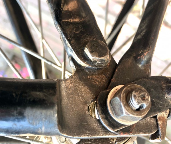

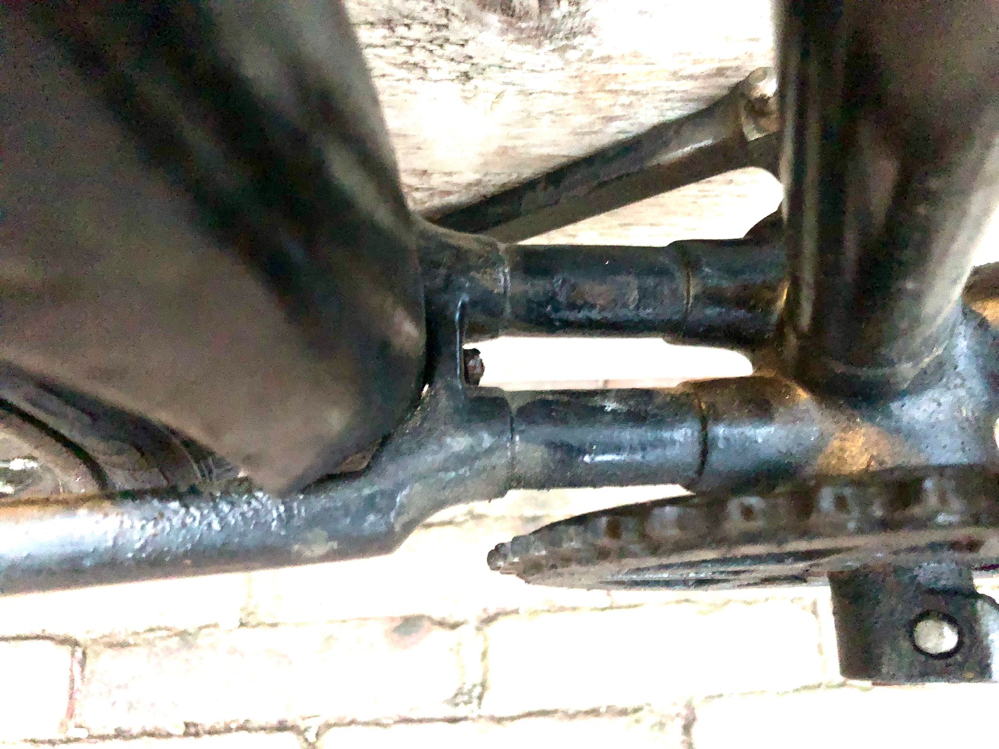

Ook interessant is de achtervork constructie. Een ingesoldeerde achterpad zoals typisch voor jaren '20 (transport)fietsen, maar dan met normaal model staande achtervork met bouten verbonden. Of de maker was het laaste restje van deze achterpadden aan het opmaken, en had geen staande achtervork buizen meer hiervoor, of de staande achtervork is ooit vervangen (waarschijnlijker).
Helaas is geen framenummer gevonden op deze fiets.

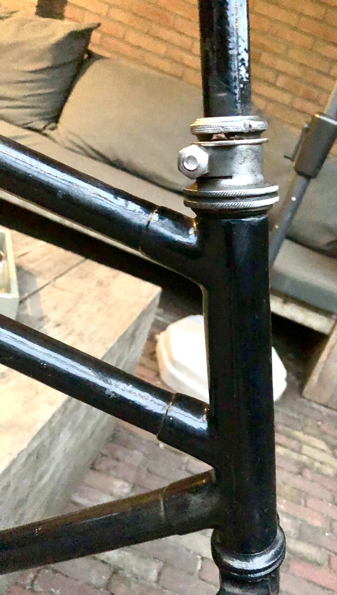

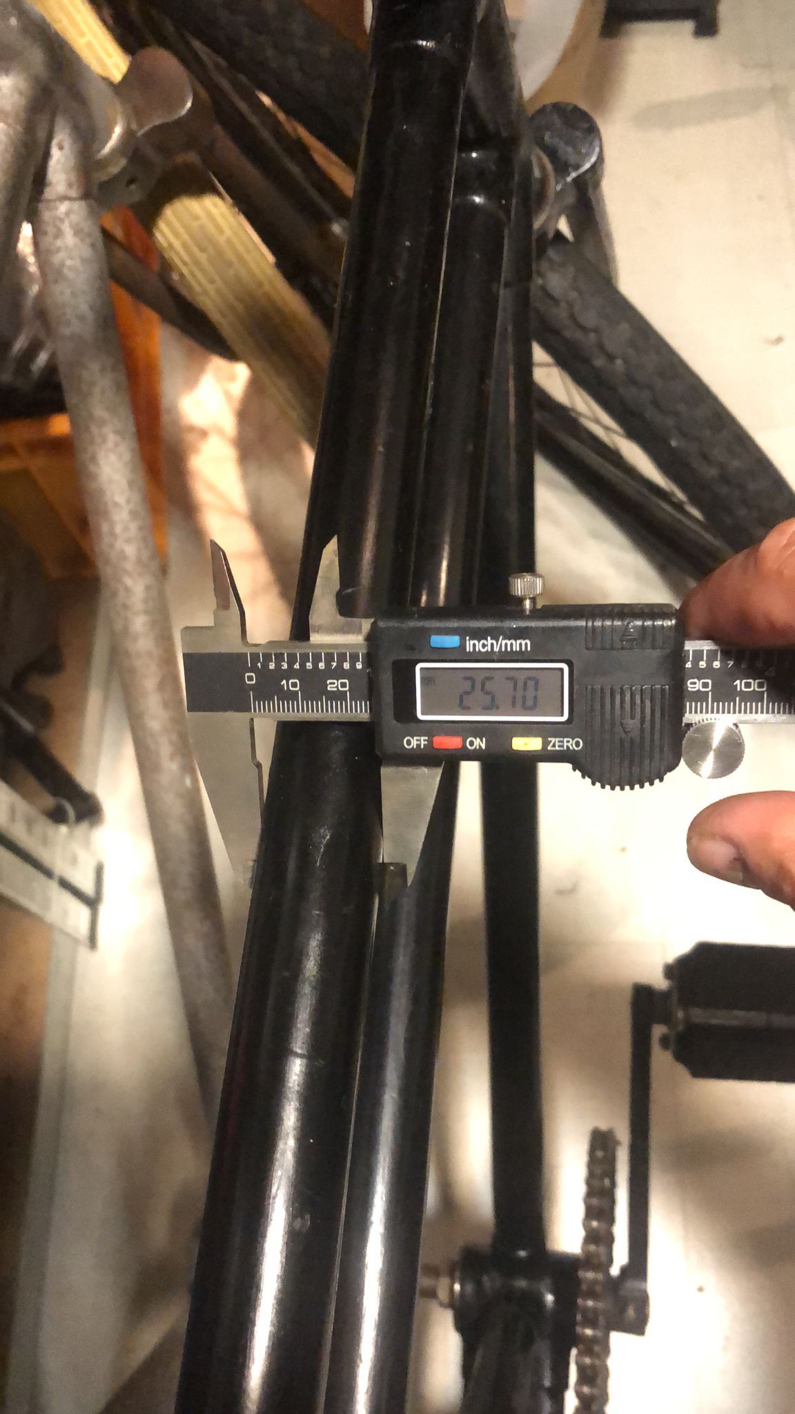

Een laatste detail dat opvalt is dat de horizontale buizen dunner zijn dan gebruikelijk voor een (latere) transportfiets:

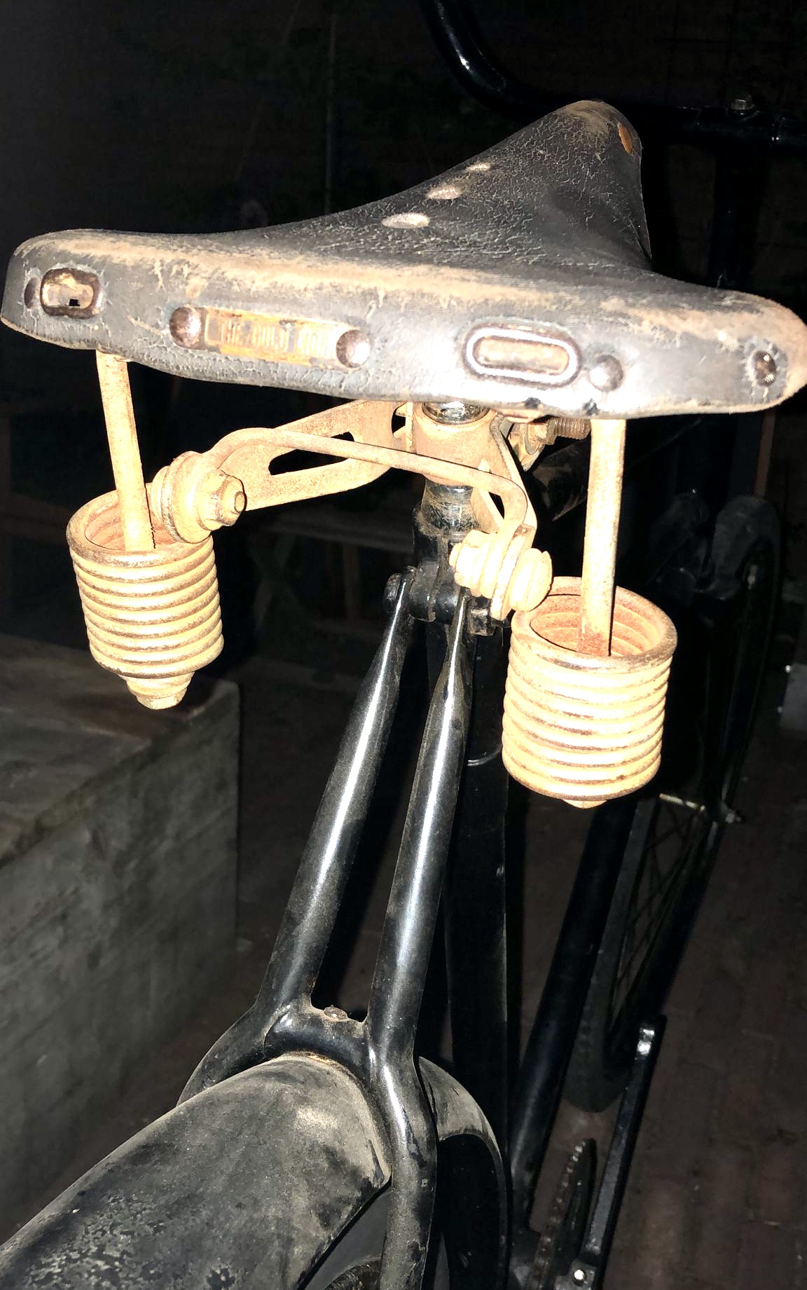

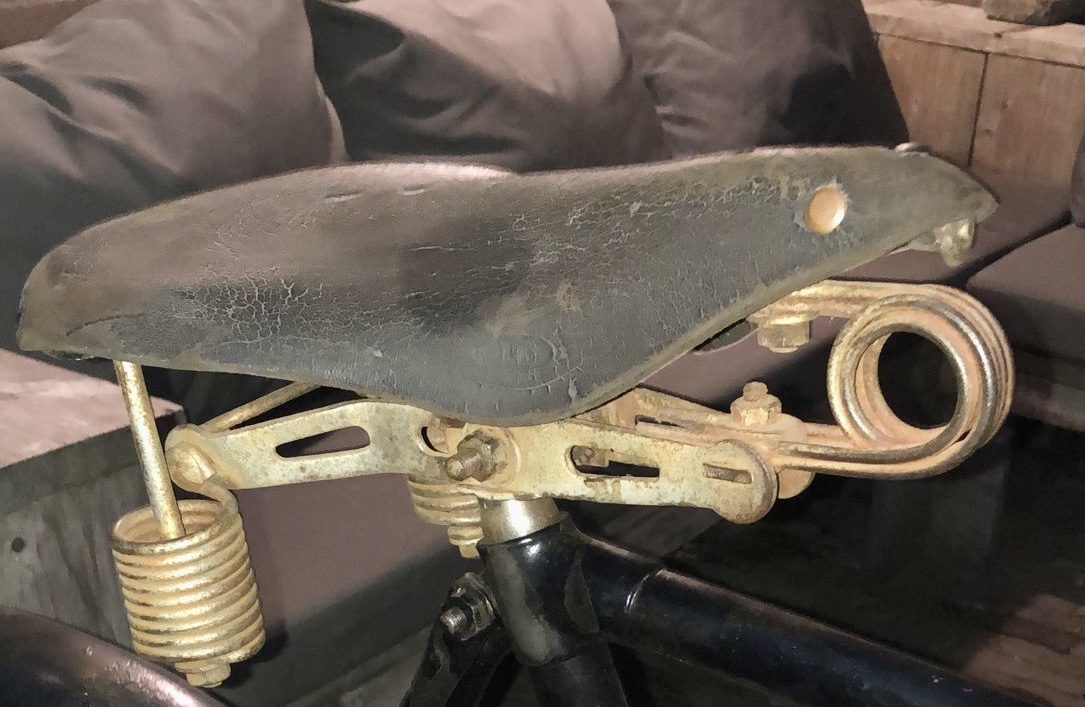

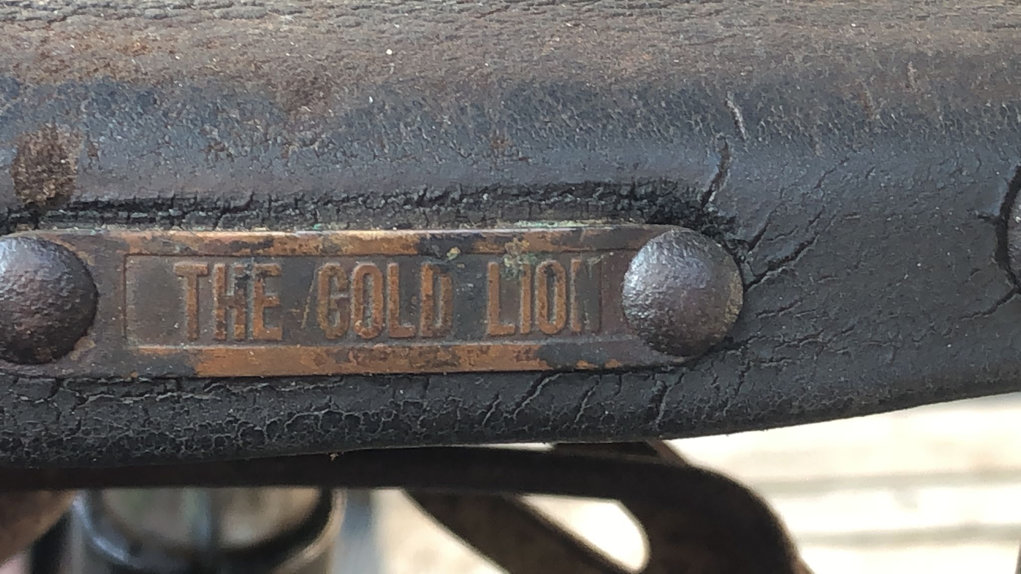

Op de fiets zit ook een zadel wat misschien een aanwijzing tot een identificatie van de fiets kan geven.. een golden lion . Zie de foto’s. Graag jullie reacties mvg Maurice

The Gold Lion. Klinkt niet erg Brits. Staat het in de lijst met gedeponeerde merken?
https://oudefiets.nl/kenniscentrum/gere ... de-merken/

Ik heb sterk het vermoeden dat dat zadel er nog niet zo lang op zit. Zit er nou een rechte zadelpen op? Dat kwam niet voor op transportfietsen. Maar ook dit model zadel met alleen hangveren aan de achterzijde is zeer ongebruikelijk voor transportfietsen. Zadels met enkele strop dan weer wel, met name bij vroege transportfietsen uit de jaren '20 en enkele in de jaren '30 zie je wel zadels met enkele strop in de folders. Het heeft wel alle kenmerken van een vroeg zadel, die kwa leeftijd wel in de buurt van de fiets zou kunnen komen.
