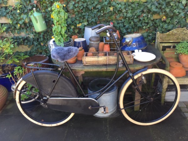

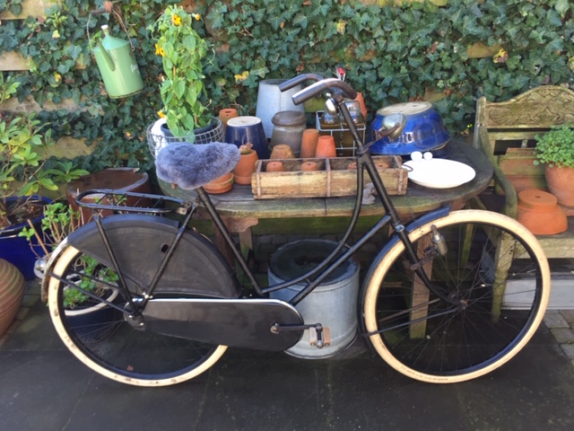

Dikkere spaken zitten vaak in transport- en bakfietsen. Ook wel logisch natuurlijk.
De draad op spaken wordt gewalst. Daardoor is de diameter van de draad groter dan de rest van de spaak. Als het stukje met de draad er door is volgt de rest van de spaak vanzelf. Maar het is eigenlijk niet de bedoeling natuurlijk.
Het lijkt zo te zijn dat de meeste fabrikanten en bouwers van transportfietsen alleen maar spaakdikte 13 gebruikten. Die kom ik verreweg het meeste tegen. Ook in de voorwielen. Maar ondertussen duiken er best veel Torpedo’s op waar een 3 in geslagen is. Dat wil zeggen dat de naaf spaakgaten heeft die groot genoeg zijn voor spaak 12.
Er is door ons een kist van F&S gevonden waar vier en zestig ongebruikte Torpedo’s van bouwjaar 1940 en 1941 in zaten die allemaal zo’n 3 hadden.
De naven zijn gevonden bij evenveel nog af te bouwen herenframes. Toerfietsten dus. Maar de spaken die bij dezelfde partij onderdelen gevonden zijn waren 13 en 14.
Dat suggereert dat achternaven met grote spaakgaten voor spaak 12 met spaak 13 werden gespaakt.
Het gebruik van spaak 12 lijkt iets te zijn wat door gebruikers zelf werd gedaan of op bestelling bij een fietsenmaker. Als er bijvoorbeeld door hoge belasting veel spaken braken.
Bij de damesfiets in dit topic zijn alle spaken blijven zitten. Er zitten piepkleine slagjes in de wielen maar dat is zo weinig dat het een beetje onzin is om er iets aan te doen.
Ik heb het wel héél voorzichtig geprobeerd maar de nippels zitten te vast op de spaken.
Mocht het ooit gebeuren dat er spaken gaan breken, wat ik overigen niet verwacht, dan heb ik nog spaken en nippels van Prym die van dezelfde lengte, dikte en periode zijn.
Maar ja, die glimmen dan meteen weer zo erg dat het niet past bij de fiets.
Alles wat ik er aan vevangen heb is de banden, de kettingkast en de bagagedrager maar die moet nog,
Verder is toegevoegd omdat het weg was, de handvatjes, de bel, de linker crank en de pedalen.
En ik blijf het zeggen, want ik blijf mij verbazen, dat de fiets volkomen nieuw aanvoelt als je er op fietst, Echt niet te geloven.
De fiets staat in Beuningen bij mijn vriendin Sandra die de fiets in gebruik heeft. Vrijdag gaat de drager er op en dan zal ik nog wat ‘actiefotot’s’ maken. :P

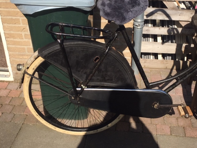

Op de beurs in Berlicum heb ik nog een andere bagagedrager gevonden. Die heb ik gemonteerd en kwam er achter de drager wel erg hoog boven het spatbord zit. Ik heb mij nooit gerealiseerd dat er verschillende hoogtes zijn voor achterdragers. Of ligt het aan mij? :?
Nu ben ik van plan om toch nog een andere te vinden. Volgens mij vind ik lager mooier. :)
En er lagen meerdere sierstrips voor kettingkasten. Die zit nu ook op de Burgers.
Berichten: 1257
Re: Burgers in ere hersteld.
waarschijnlijk een drager voor een 66 cm hoge herenfiets [er zit i.d.d verschil in ] dat kun je zien als je een gewone op een hoge framemaat hebt zitten want dan staat ie achterover . Burgers had volgens mij een ander wat meer neergebogen model nabij de framebuis .
