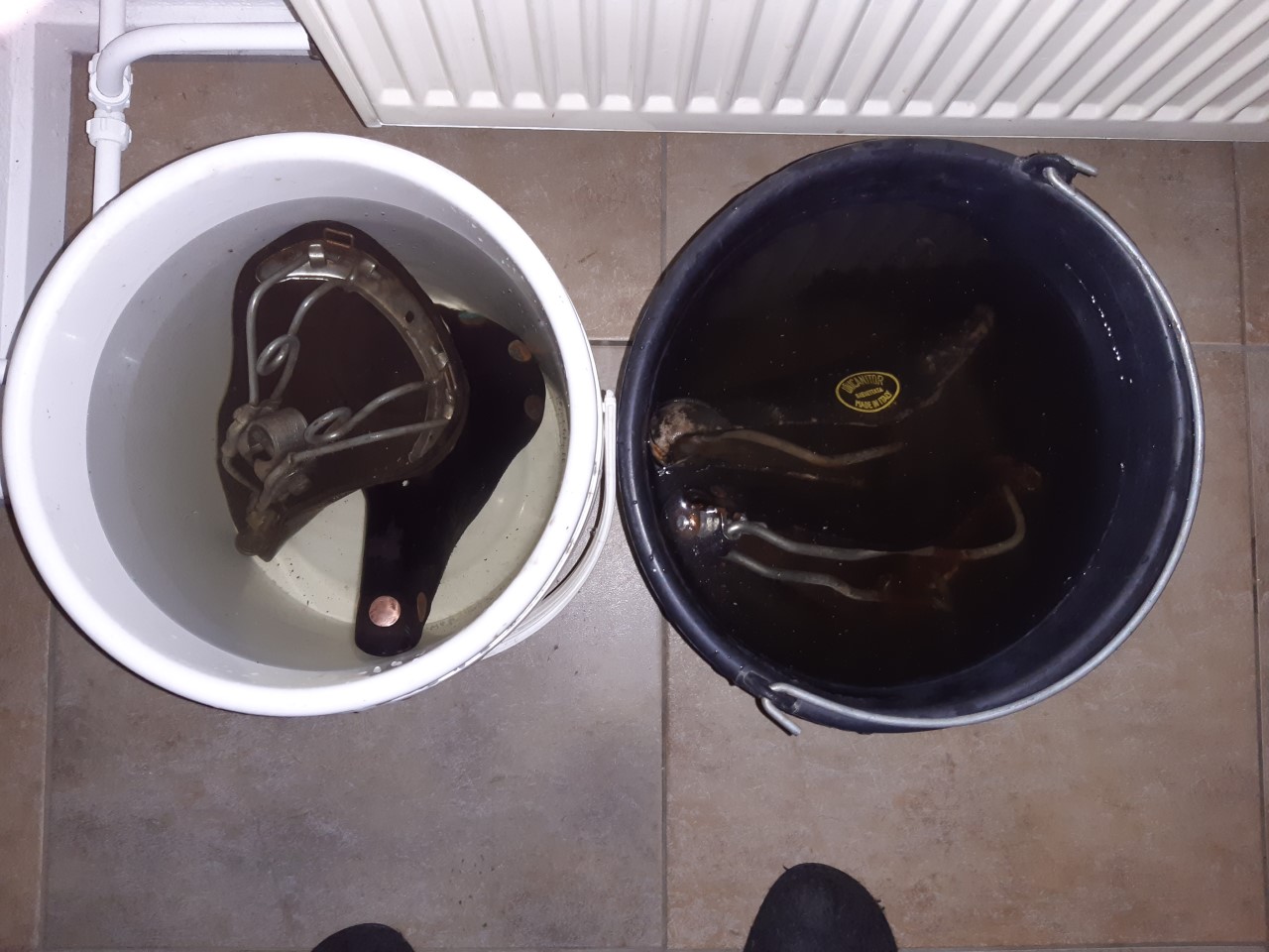

Eerst maar eens een paar nachtjes in een emmer met water. Daarna bewerken met ledervet. Hier een serie van vier zadels die het allemaal aldus ondergaan hebben. Moet gezegd dat het ene zadel het "idealer" ondergaat dan het andere.

marco verbaant schreef: 30 apr 2023, 11.33 Eerst maar eens een paar nachtjes in een emmer met water. Daarna bewerken met ledervet. Hier een serie van vier zadels die het allemaal aldus ondergaan hebben. Moet gezegd dat het ene zadel het "idealer" ondergaat dan het andere.
Marco....leren zadels laten weken in een emmer water🤔.
Wat is de achterliggende gedachte? Nat leer gaat lubberen en bij snelle droging verharden en/of scheurtjes vertonen.

Tja... een werkelijk verhard zadel ga je alleen met olie en/of vet niet op gang helpen, is mijn ervaring. Even een opstart met water heeft bij mij (en meer dan eens) gewerkt. En daarna meteen goed en veelvuldig bewerken met ledervet.
