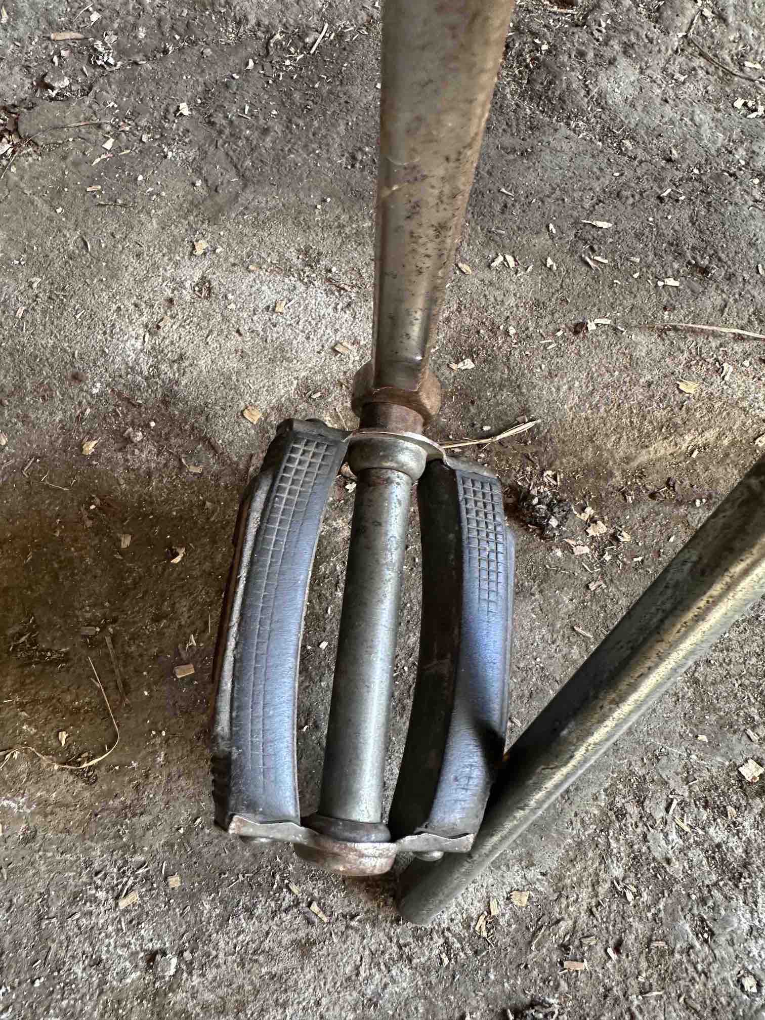

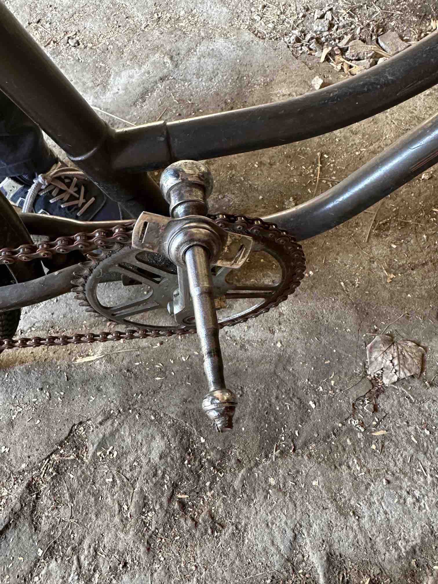

Mijn oude buurvrouw heeft een Gazelle staan. Een van haar pedalen is kapot / niet aanwezig en ik heb beloofd om nieuwe te kopen. Iemand een idee wat voor een pedaal dit is en welke nieuwe pedalen hier op passen? Kan ik deze er gewoon opdraaien? Heel erg bedankt voor de hulp ook van de oude buuf! :D

abutter schreef: 1 mei 2023, 21.28 Mijn oude buurvrouw heeft een Gazelle staan. Een van haar pedalen is kapot / niet aanwezig en ik heb beloofd om nieuwe te kopen. Iemand een idee wat voor een pedaal dit is en welke nieuwe pedalen hier op passen? Kan ik deze er gewoon opdraaien? Heel erg bedankt voor de hulp ook van de oude buuf! :D IMG_1580.jpegIMG_1579.jpeg
Er zijn wat uitzonderingen, maar als je gewoon bij de fietsenmaker etc een paar pedalen voor een fiets ( dus niet spinning bike etc) koopt moeten ze passen.
Maar probeer eerst of je de pedalen loskrijgt, dat is het echte probleem (zie overal op dit forum)
