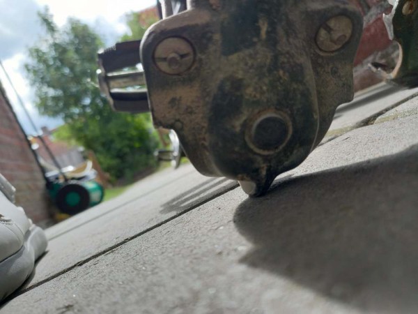

Hier een foto van de onderkant. Moet ik hier iets vaster draaien?

Bonnie schreef: 21 jul 2023, 00.26 Hier een foto van de onderkant. Moet ik hier iets vaster draaien? IMG-20230721-WA0000.jpg
Als je het met alle bovenstaande informatie nu nog niet weet zou ik er hulp bij halen, de fiets |(en jij) zijn nu nog heel, en op mechanisch inzicht en de bijbehorende sleutelvaardigheid haal je nog geen mooie cijfers ;)
