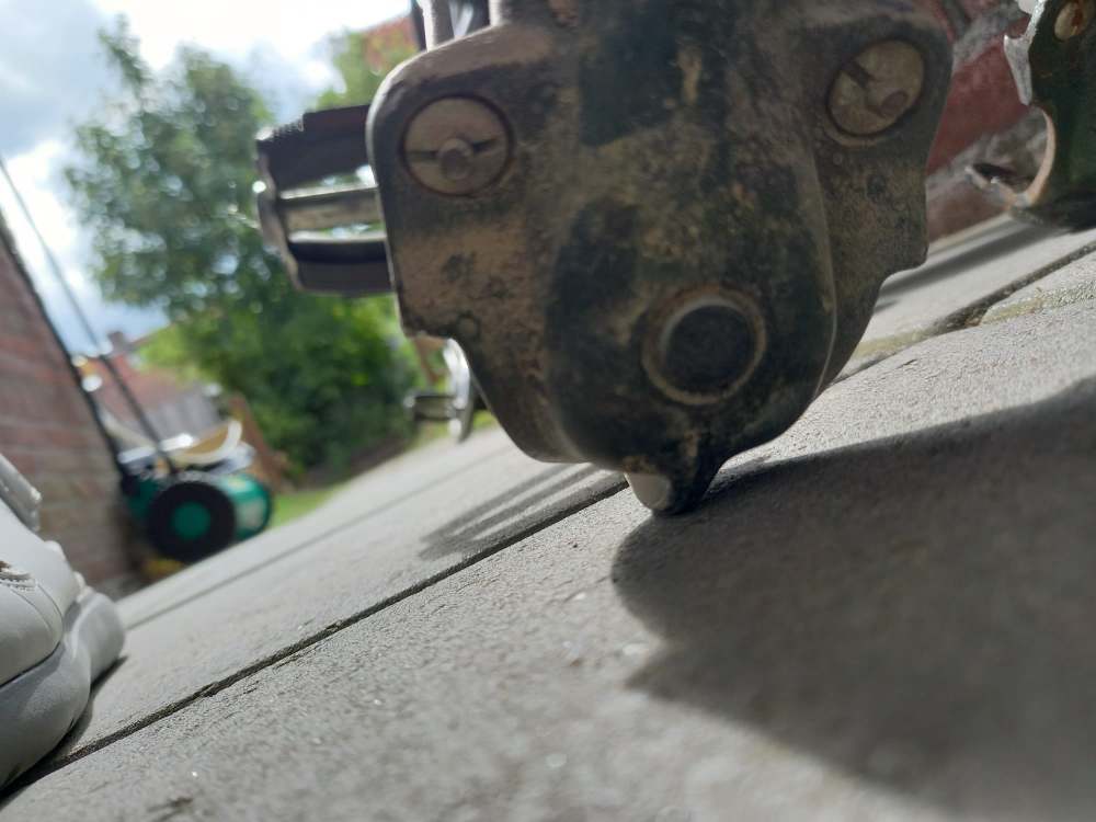

Hartelijk dank voor de snelle reaktie! Dit is mijn tweede Gazelle Kwikstep, ik wilde een reserve, omdat de eerste zo goed bevalt, maar helaas weer twee kapotte spaken heeft nu. Aan de onderkant heb ik inderdaad iets gezien wat lijkt op 2 schroeven en ga morgen kijken of het mij lukt die aan te kunnen draaien. Kan misschien een foto uploaden. De banden zijn nog goed! Schwalbe maakt helaas niet meer de antilekbanden 22x 1 3/8, 37-489. Ik heb als reservebanden Impac buitenbanden, die schijnen ook van Schwalbe te komen, maar zijn eigenlijk voor kinderfietsen. Wel zijn binnenbanden van Schwalbe nog leverbaar in deze maat! Kan foto helaas niet uploaden, het bestand is te groot...

dank voor de informatie! De foto met daarop de beugel geeft helaas geen indicatie van hoe de beugel strakker zou kunnen worden gezet. Ik denk dat ik het moet zoeken aan de onderkant van het min of meer driehoekige metalen deel waar de beugeldelen aan vast zitten.

Hier een foto van de onderkant. Moet ik hier iets vaster draaien?

wat ik zie zijn grijze rolstoelbanden van impac. Die moeten geen strepen maken op vloeren ed. Hoe goed die als fietsband voldoen weet ik niet

Als je het met alle bovenstaande informatie nu nog niet weet zou ik er hulp bij halen, de fiets |(en jij) zijn nu nog heel, en op mechanisch inzicht en de bijbehorende sleutelvaardigheid haal je nog geen mooie cijfers
