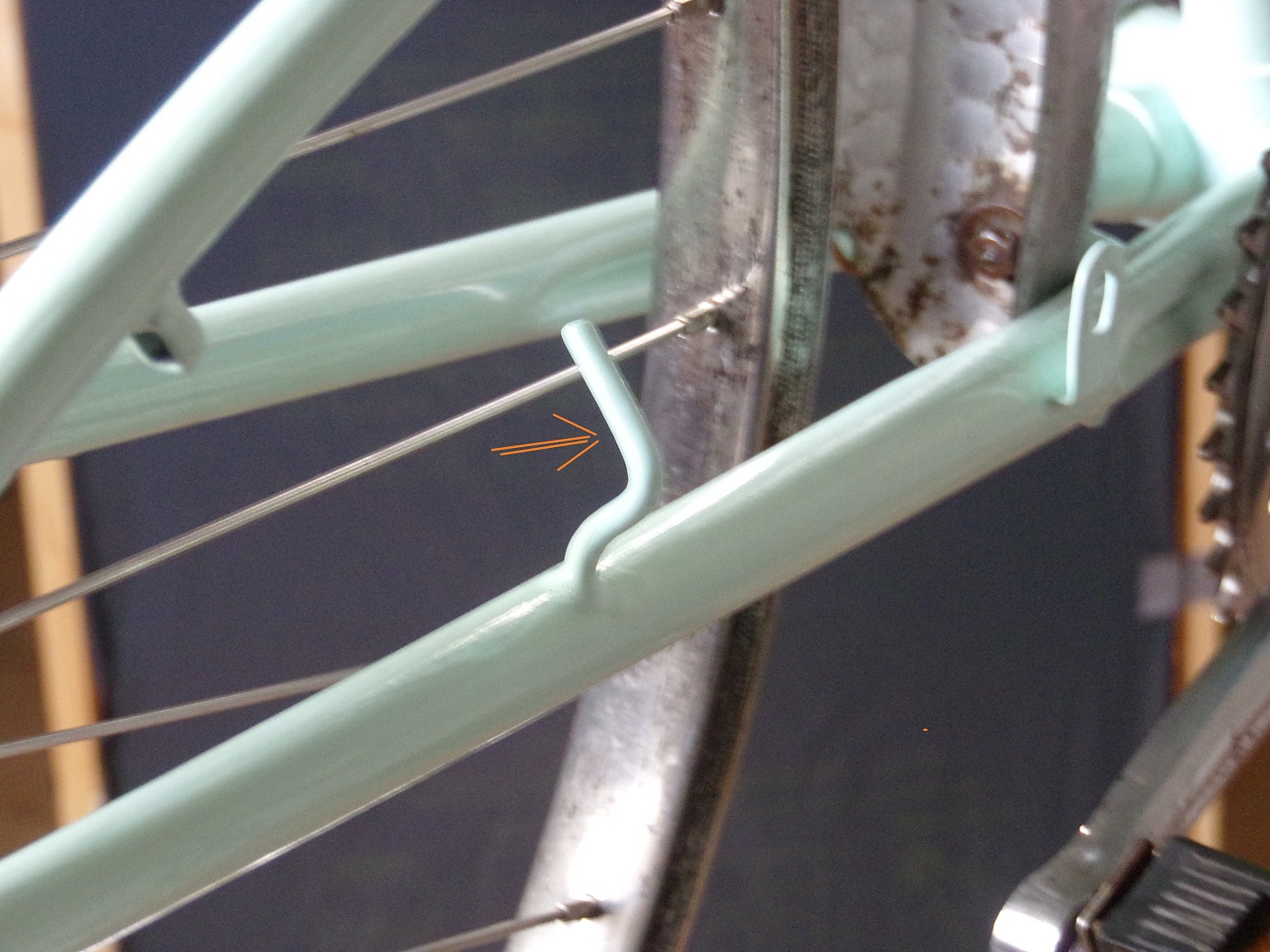

Verder heb ik nog een vraag over een "haakje" rechts-onderaan de achtervork.
Recentelijk heb ik een jonge toerfiets gezien die daar het staartje van zijn kettingscherm aan vast had zitten, gevat in rubber dacht ik.
Is dat de enige functie van dit soort haakjes of moeten ze nog iets doen voor ketting-geleiding of zo?
Ben van plan er uit 0.5 alu-blik een simpel schermpje voor te maken in de geest van wat daarop gezeten kan hebben,
iets dat eindigt in een soort vleugelmotiefje. Verder geen gaten of relief-fratsen.
Het lijkt mij een beschermbeugel die moet voorkomen dat de ketting de achtervork raakt. Het lijkt mij ook dat hij enigszins verbogen is, en dat het bovenste deel horizontaal zou moeten zijn.

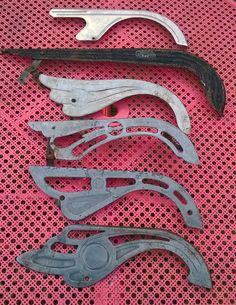

de haakjes: of je had er twee met een rubber strip er tussen, of een met een rubber dopje. Je moet hem in ieder geval weer recht buigen
0.5mm voor een kettingscherm: daar zou ik nog even over nadenken. Echte franse schermpjes waren ~4mm want gegoten (zola de onderste) het ronde detail was verwisselbaar in de matrijs voor een ander logo. Uit plaat kom je eerder op 2mm

Ik weet eigenlijk niet of er altijd rubber aan te pas kwam; bij Herse en Singer zie ik ook vaak kale verchroomde beugeltjes of haakjes.
Anyway, dit is hoe ik zou denken dat het haakje er qua model uit zou moeten zien:

Non-fixie en m-gineering bedankt voor de reacties. Terugbuigen na het lakken zal veel tact vereisen, maar ik zal eens kijken naar
de mogelijkheden. Hoewel ik dun blik ga gebruiken zal ik goed rekening houden met de "meepakkende" werking van de pantalon met plint/plooi.
Er zit gelukkig een oog net achter het kettingblad en met een platkop-boutje, alustrip 2mm en een vouw in het blik zal het wel lukken
denk ik. Het wordt vooral een kijkobject en zeker geen boodschappenfiets. gr jed

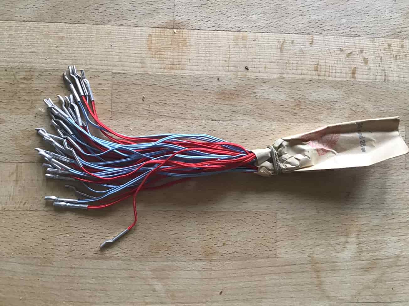

Zou de elastiekjes op onderstaande foto je fiets helemaal afmaken?
Nieuwe oude voorraad. Rood met lichtblauw. Eigen voorraad voor je weet maar nooit maar als ik je er blij mee kan maken voor een tientje en een paar postzegels?
Groeten Martijn
