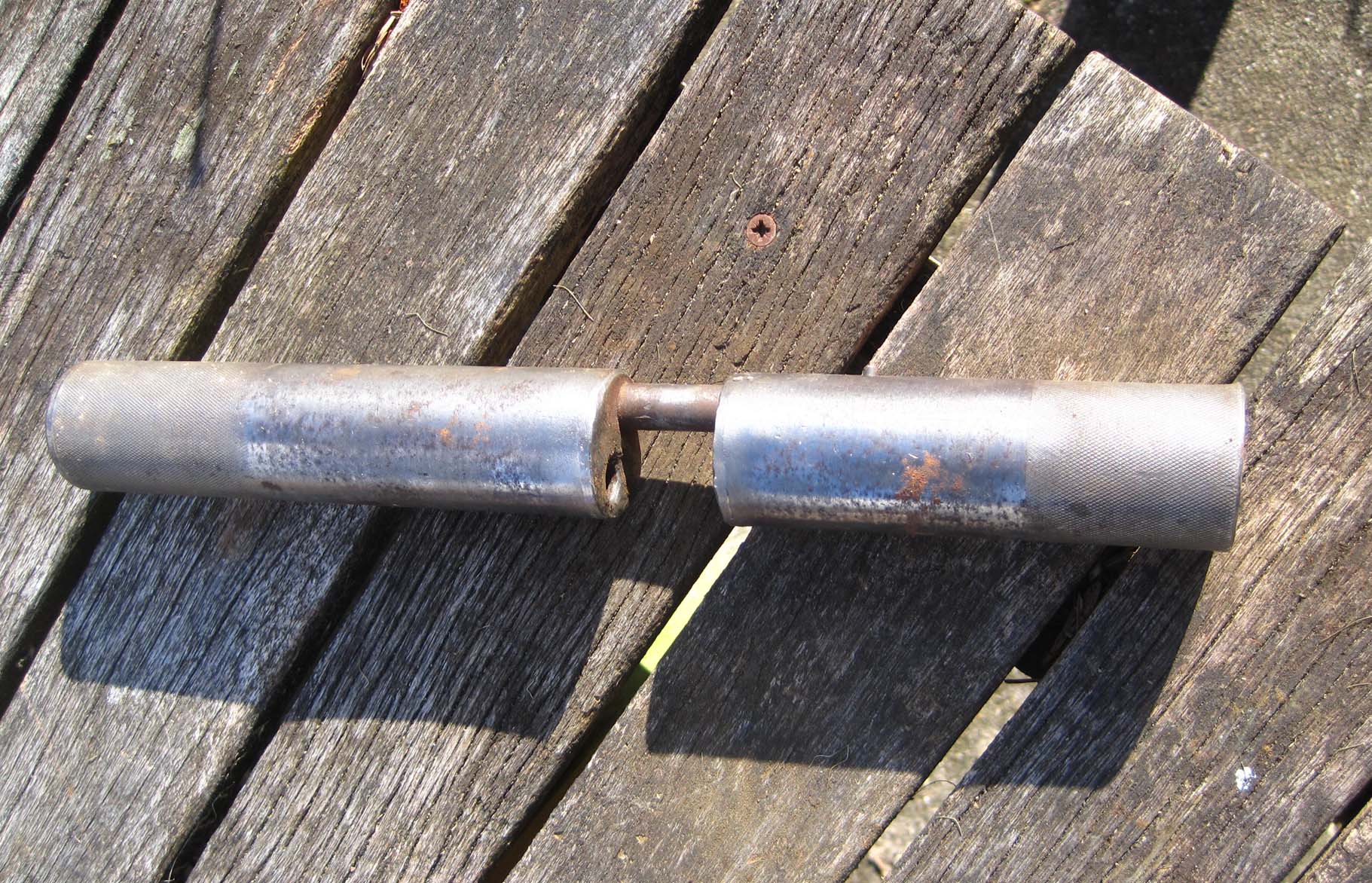

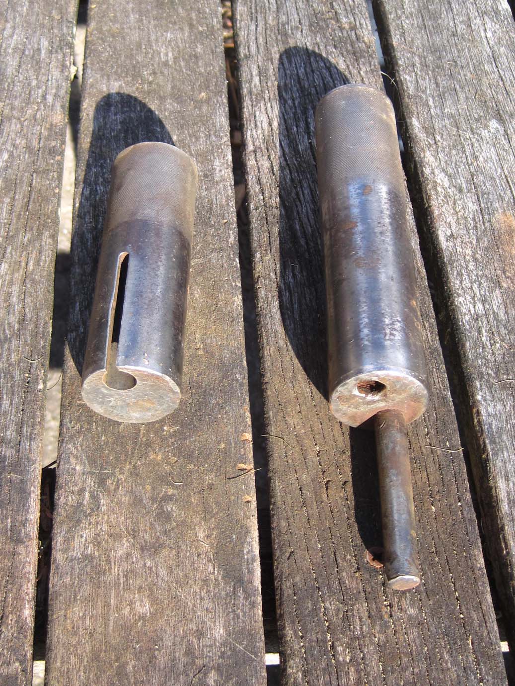

Ik gebruik daar zo'n ding voor, een crankspie-uitdrijver:
Het onderste deel dient als contragewicht en ondersteuning, er zit een gat waar de kop van de spie in past. Het bovenste deel plaats je er overheen en op de schroefdraad (met de moer er op als dat past). Daar geef je dan een mep op met een flinke hamer, liefst een vuistje oid. Hoe zwaarder hoe beter, zoals Jeroen al zei is een zachte klap met een zware hamer beter dan een harde met een lichte hamer. Tot nu toe heb ik er 100% succes mee en de spietjes zijn meestal ook nog prima bruikbaar.
