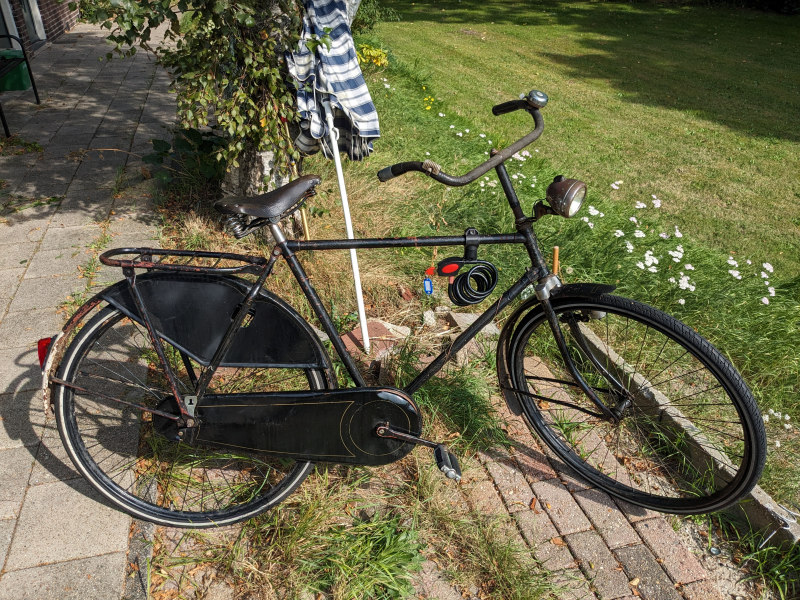

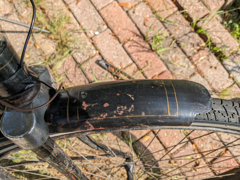

Hoi, mijn naam is Bas en ik heb altijd wel een fascinatie voor oude fietsen (en brommers) gehad.
Nu heb ik al menig rijwiel uit de jaren 60 en 70 in mijn bezit gehad, maar een fiets zo oud als deze Empo is voor mij ook nieuw en vandaar dat ik mij hier heb aangemeld.

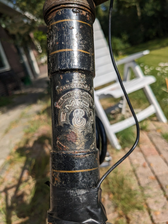

Ik vermoed dat deze Empo ergens uit de jaren 40 komt aan de hand van het framenummer (L203658) maar als iemand een preciezere datering heeft hoor ik dat graag.
Er is veel niet origineel aan de fiets, maar ik wil hem vooral technisch in orde krijgen en de nog resterende verflaag zien te beschermen.

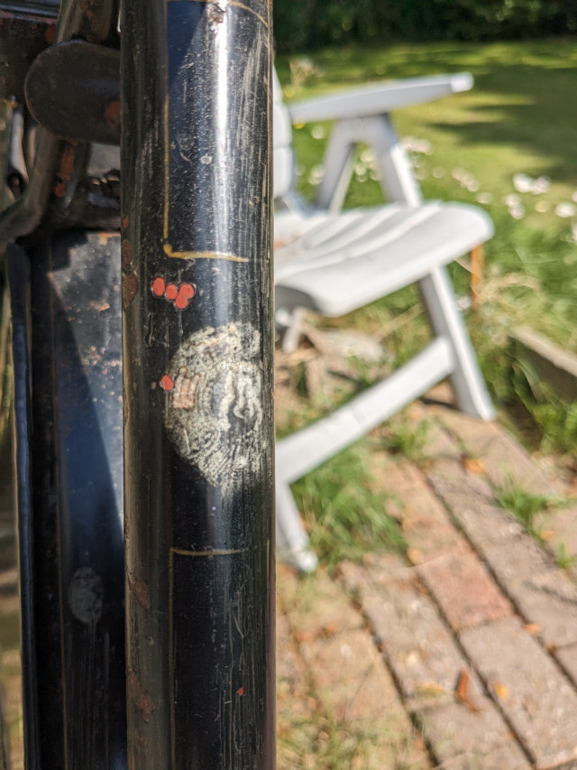

Op sommige fotos is te zien dat er een soort afschilferende laklaag op de verf zit, ik hoor graag tips over hoe dit te verwijderen.

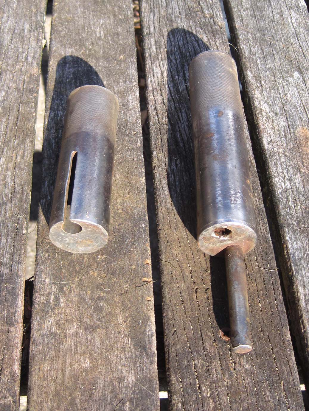

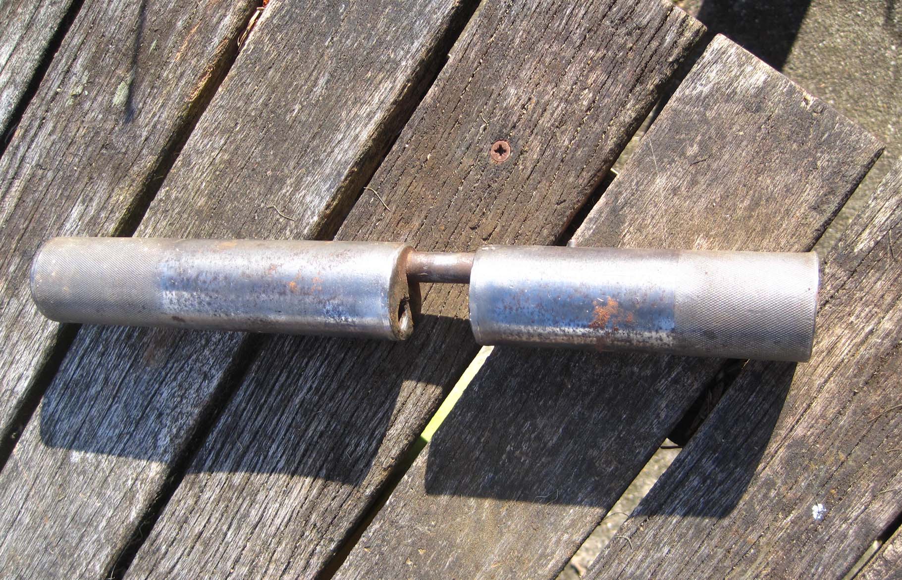

Ik gebruik daar zo'n ding voor, een crankspie-uitdrijver:
Het onderste deel dient als contragewicht en ondersteuning, er zit een gat waar de kop van de spie in past. Het bovenste deel plaats je er overheen en op de schroefdraad (met de moer er op als dat past). Daar geef je dan een mep op met een flinke hamer, liefst een vuistje oid. Hoe zwaarder hoe beter, zoals Jeroen al zei is een zachte klap met een zware hamer beter dan een harde met een lichte hamer. Tot nu toe heb ik er 100% succes mee en de spietjes zijn meestal ook nog prima bruikbaar.
Deze komt van de beurs in Berlicum, ik zie er daar meestal we één of meer eigenlijk. Dus op 8 oktober heb je een kansje, het is al bijna weer zover
