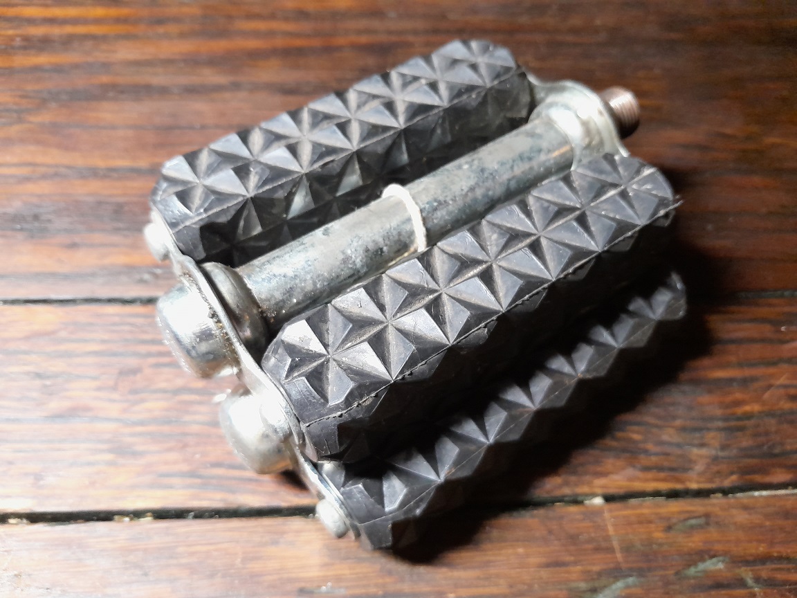

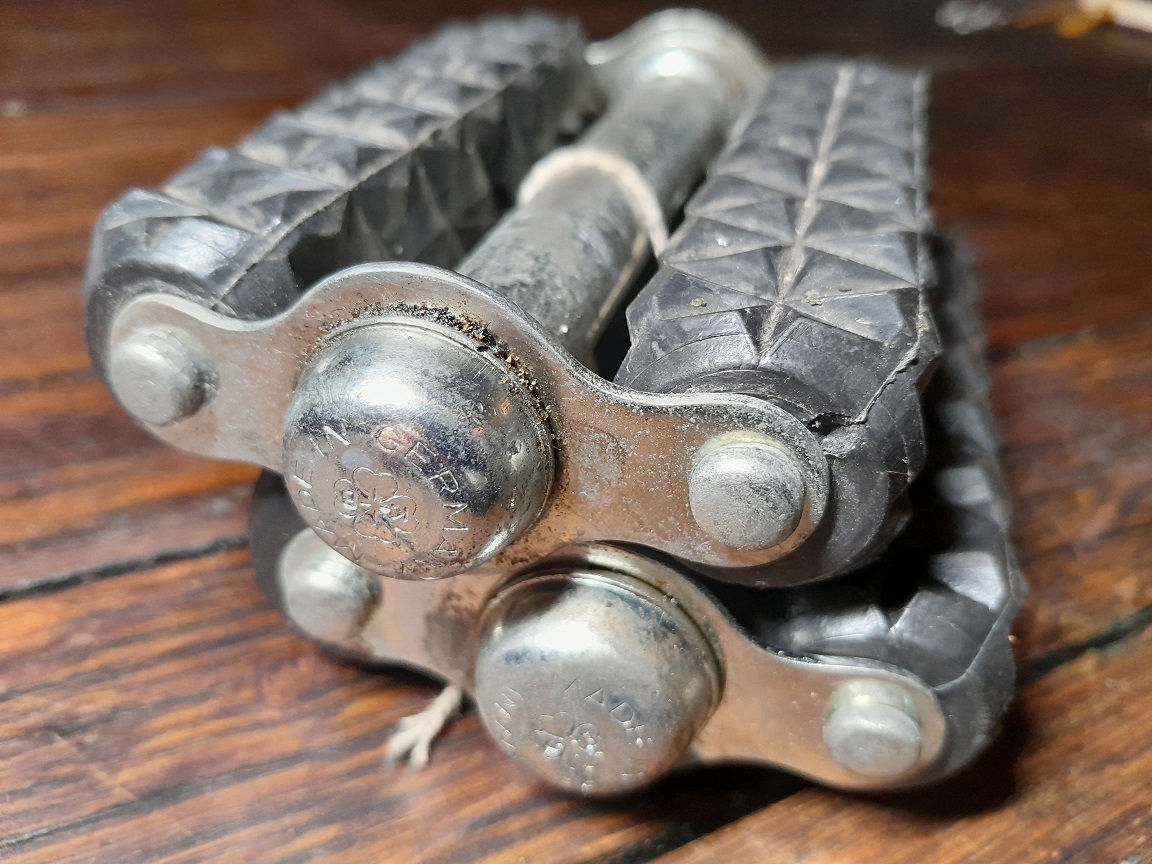

NOS pedalen van rond jaren '40 zijn zeldzaam en prijzig (zie bijv. https://velo-classic.de/oxid2/en/Fahrra ... Jahre.html). Wellicht dat je op de beurs nog een leuke set kan vinden, maar online is het moeilijk. Er zijn ook moderne setjes te krijgen die erop lijken, bijv. Union blokpedalen met grof profiel, zoals deze: https://www.solex-onderdelen-limburg.nl ... union.html Goedkoop, maar de kwaliteit is ook belabberd. Ok als je af en toe een tochtje rijdt en niet te stevig trapt, maar bij dagelijks gebruik buigen om of gaan ze na een paar maanden al kraken.
Ik heb mogelijk nog wat ertussenin. Ik zal als ik thuiskom eens even kijken.

Deze heb ik nog liggen. NOS setje merk Büchel. Ik schat jaren '50.

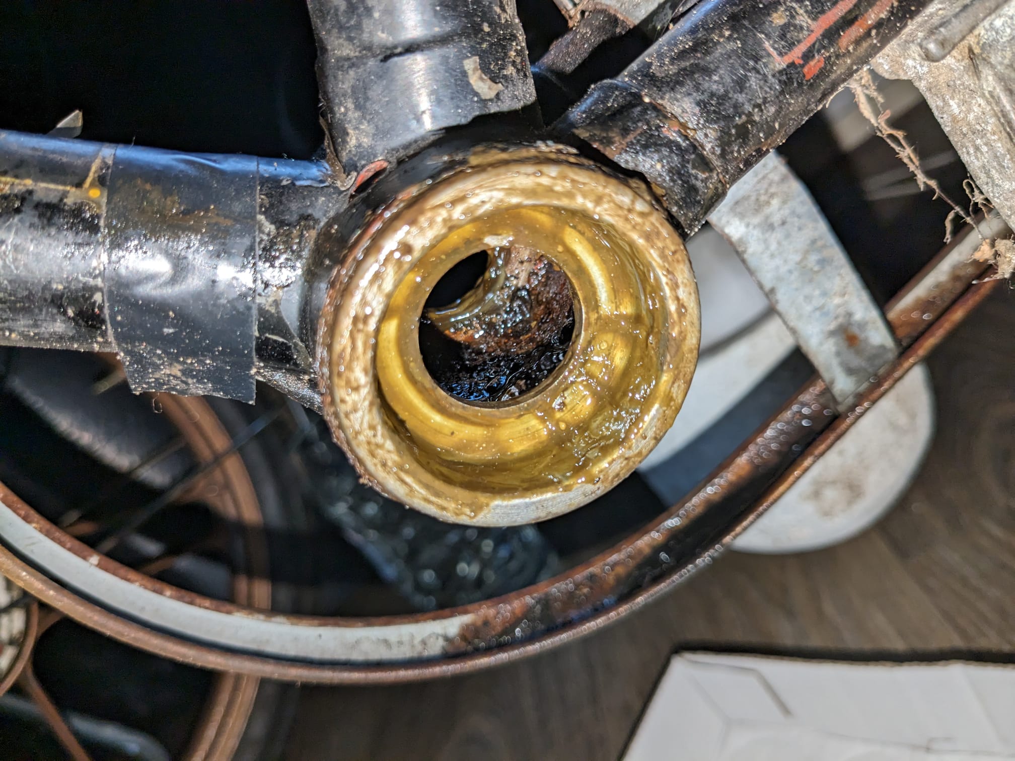

Na veel oliën en meppen zijn beide cranks inmiddels los en heb ik de trapas eruit. Het vet in de trapas lijkt meer op motorolie dus maar goed dat ik alles nu kan schoonmaken. Ik meen dat ik 1/4" lagers nodig heb als vervanging, maakt het nog veel uit waar ik deze vandaan haal? Ik zag wel setjes van Simson, maar ik heb slechte ervaringen met de lagers die zij verkopen.

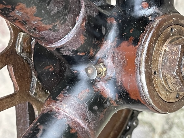

Er heeft zo te zien ook een vetnippel boven de trapas gezeten, heeft iemand hier een voorbeeld van zodat ik naar iets vergelijkbaars op zoek kan?

De kogels kan je overal kopen. Meestal zijn ze van chroomstaal en gehard. De nauwkeurigheid wordt aangegeven met een G en een cijfer. Hoe lager het cijfer hoe nauwkeuriger de kogels gepolijst zijn.
G10 is heel goed en G100 minder.
Weet je overigens zeker dat er 1/4” kogels in moeten? Kwamen die er ook uit?
Als je bijvoorbeeld op Ebay zoekt zijn ze niet duur.
De vetnippel is meestal een oliepotje zoals op de foto hieronder.

Ik heb nog wel zo'n olie nippeltje over.
Hans
Hans
