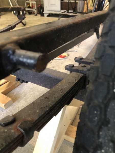

Ik ben begonnen met de restauratie van 1 van de 3 oude ijscofietsen die wij hebben.
Nu ben ik benieuwd wat het merk en de leeftijd zijn van deze fiets. Maar ik kan op het frame nergens een merk of een nummer vinden. We hebben een foto van rond 1970 uit Friesland waarop een soortgelijke ijscofiets staat.
De fiets heeft wel een paar (volgens mij) opvallende kenmerken (zie ook fotos):

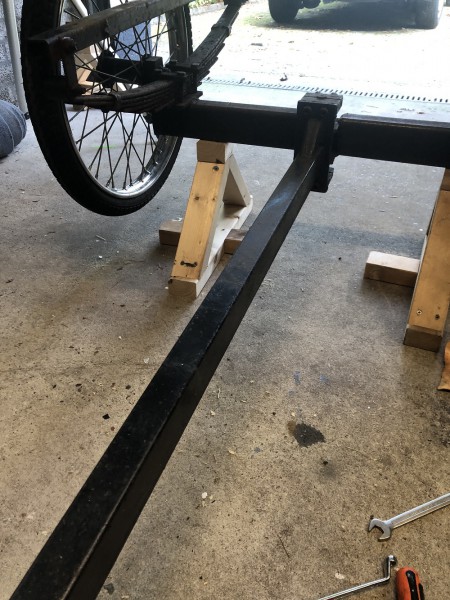

-Het voorste deel van het frame is gemaakt van rechthoekige kokerbalken
-het voorste tandwiel is heel erg klein (vermoedelijk omdat de bak van de fiets heel erg zwaar is (200-250kg)

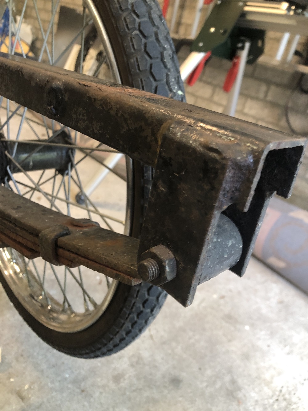

-de lager waarop de voorwielen draaien, ziet er heel anders uit dan bij de andere fietsen
-de spatborden (die er overigens niet meer op zitten) zaten vast aan de bovenkant van het bladverenblok; terwijl ze bij de andere fietsen met radiale metalen staven ergens in de buurt van de as vast zitten.
Is er iemand die het merk herkent?
Afgeslepen bevestigingspunt spatbord

Lagerhuis voorkant fiets
Kokerbalk frame
Kokerbalk frame
austral man

Hoi,
Ik vermoed,dat het een product is van een plaatselijke smid en dat er geen merk aan te plakken is.
Hans

Het heeft wel weg van een Apollo bakfiets (vanaf 1976), maar de manier van opbouw en lassen doen me meer denken aan zelfbouw.

Duidelijk Apollo (Gazelle). 40 spaaks wielen ook, toch? En als het goed is 'normaal' (oftewel 'rechts') schroefdraad op de as van de rechte zijwiel, en andersom ('links') op de linke zijwiel.
Het laswerk wat op foto 4 (lagerhuis voorkant) te zien is, is reparatiewerk geweest. Die vierkante kokers van Apollo willen nl weleens helemaal wegrotten. Voor de rest fijne bakfietsen hoor! Let op kogelmaten bij het reviseren van lagers.

Zat ik dus toch in de goede richting :) De vooras zou ook nog aangepast kunnen zijn kwa breedte. Dat zie je ook nog wel eens, dat een vooras is aangepast voor een bredere of smallere bak.

De originele naven zijn inderdaad 40 spaaks.
Welke maat kogels moeten er in? Er zaten nu 9/32 inch in, maar die waren te klein.
Berichten: 1908
Re: Bakfiets zonder merk
Als die te klein zijn, dan is het meestal 5/16"
