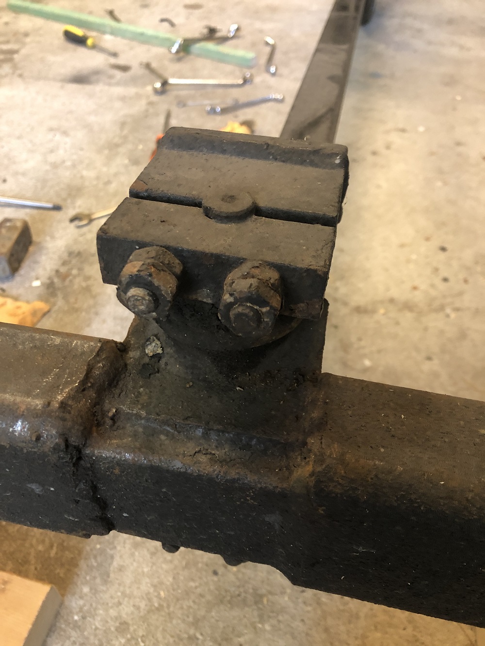

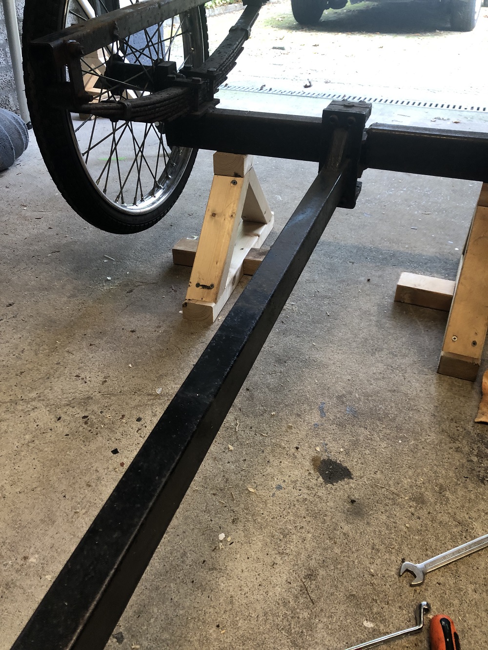

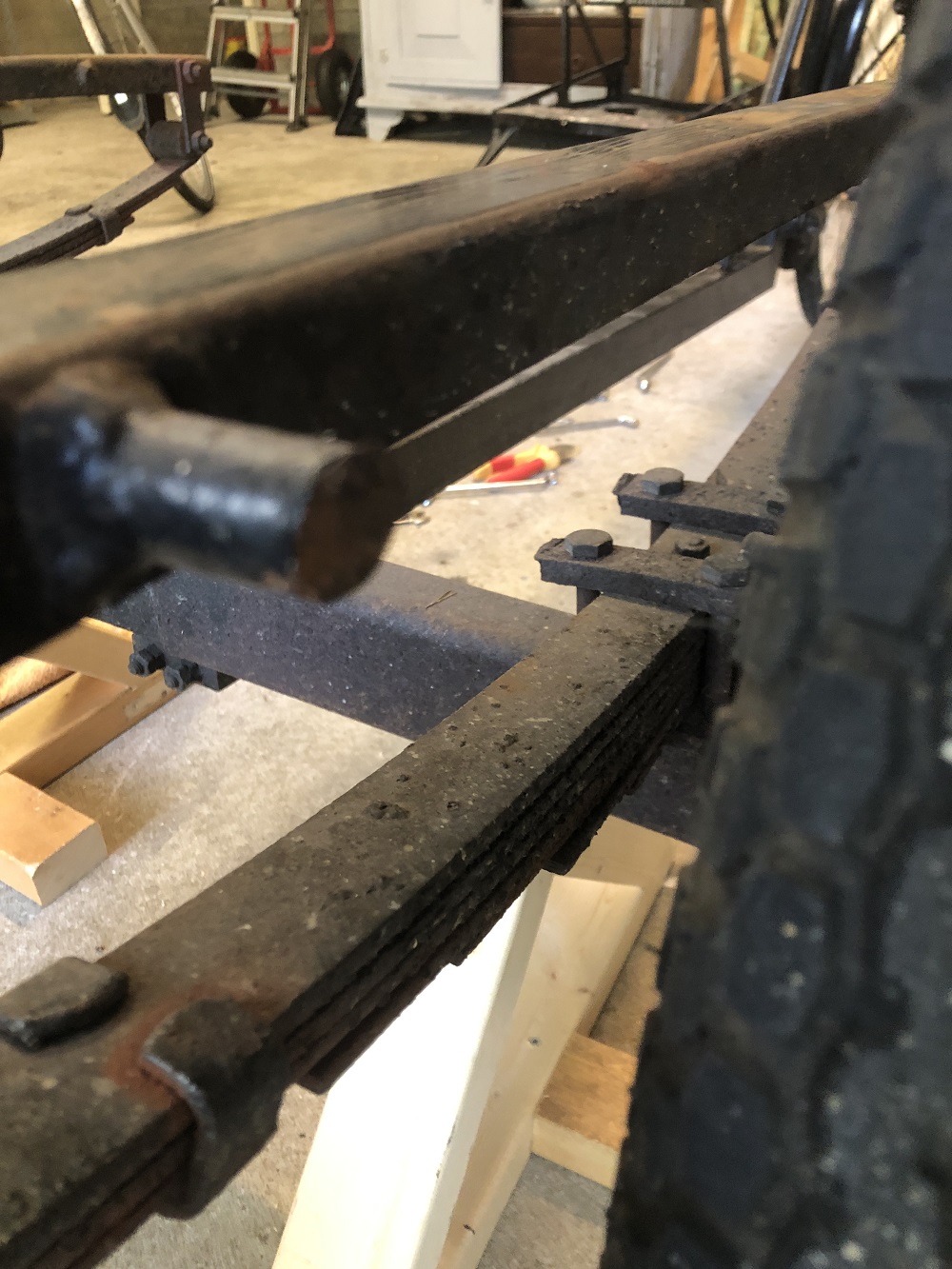

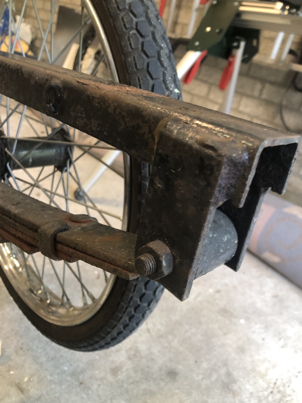

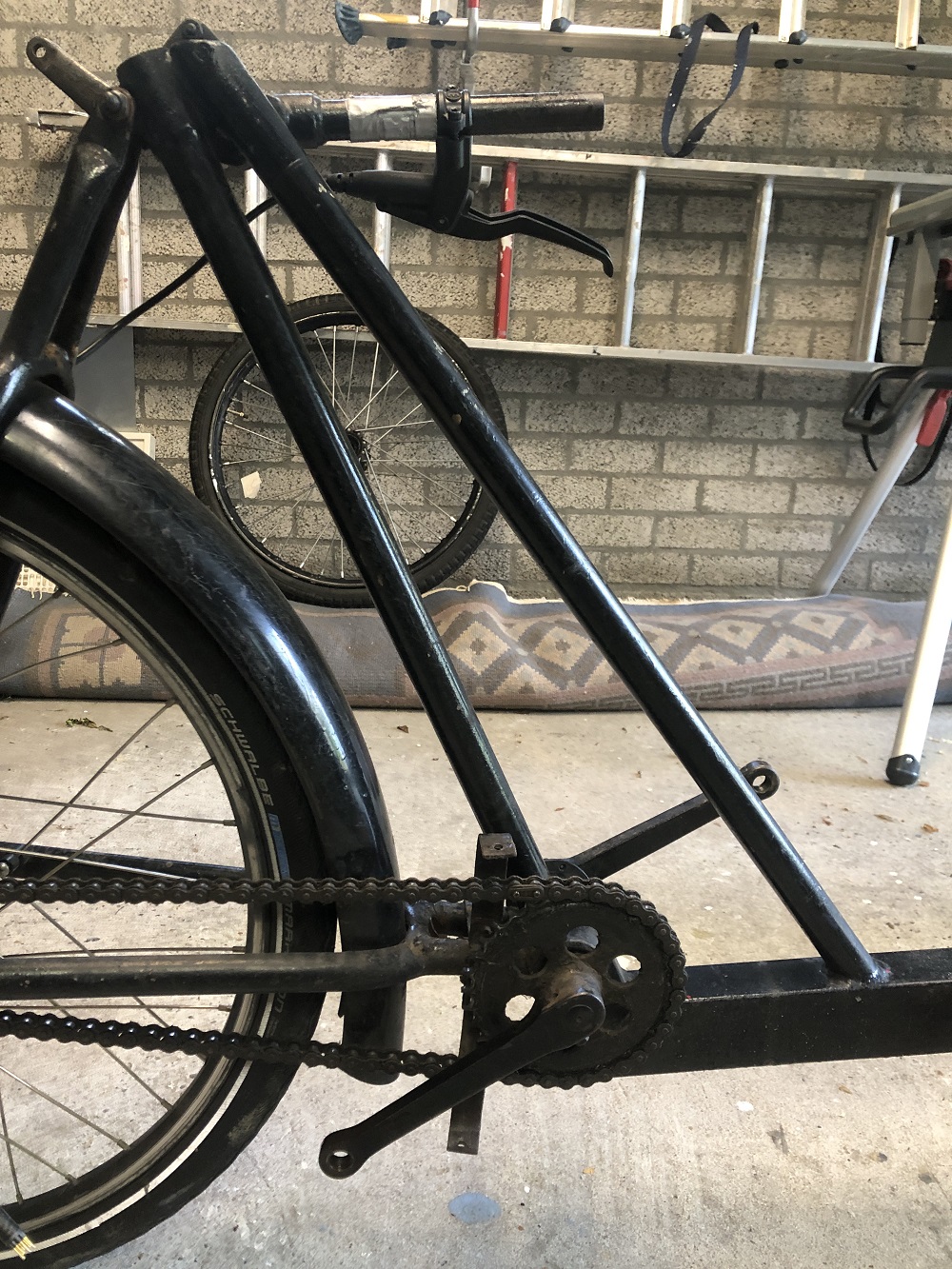

Hoi,
Ik ben begonnen met de restauratie van 1 van de 3 oude ijscofietsen die wij hebben.
Nu ben ik benieuwd wat het merk en de leeftijd zijn van deze fiets. Maar ik kan op het frame nergens een merk of een nummer vinden. We hebben een foto van rond 1970 uit Friesland waarop een soortgelijke ijscofiets staat.
De fiets heeft wel een paar (volgens mij) opvallende kenmerken (zie ook fotos):
-Het voorste deel van het frame is gemaakt van rechthoekige kokerbalken
-het voorste tandwiel is heel erg klein (vermoedelijk omdat de bak van de fiets heel erg zwaar is (200-250kg)
-de lager waarop de voorwielen draaien, ziet er heel anders uit dan bij de andere fietsen
-de spatborden (die er overigens niet meer op zitten) zaten vast aan de bovenkant van het bladverenblok; terwijl ze bij de andere fietsen met radiale metalen staven ergens in de buurt van de as vast zitten.
Is er iemand die het merk herkent?

Het heeft wel weg van een Apollo bakfiets (vanaf 1976), maar de manier van opbouw en lassen doen me meer denken aan zelfbouw.
Re: Bakfiets zonder merk
Duidelijk Apollo (Gazelle). 40 spaaks wielen ook, toch? En als het goed is 'normaal' (oftewel 'rechts') schroefdraad op de as van de rechte zijwiel, en andersom ('links') op de linke zijwiel.
Het laswerk wat op foto 4 (lagerhuis voorkant) te zien is, is reparatiewerk geweest. Die vierkante kokers van Apollo willen nl weleens helemaal wegrotten. Voor de rest fijne bakfietsen hoor! Let op kogelmaten bij het reviseren van lagers.

Zat ik dus toch in de goede richtingtdebruin schreef: ↑4 nov 2023, 15.44 Duidelijk Apollo (Gazelle). 40 spaaks wielen ook, toch? En als het goed is 'normaal' (oftewel 'rechts') schroefdraad op de as van de rechte zijwiel, en andersom ('links') op de linke zijwiel.

De originele naven zijn inderdaad 40 spaaks.
Welke maat kogels moeten er in? Er zaten nu 9/32 inch in, maar die waren te klein.
- Jeroen Zuiderwijk
- Berichten: 1847
Als die te klein zijn, dan is het meestal 5/16"

Werden die fietsen nog in 1976 gemaakt?Jeroen Zuiderwijk schreef: ↑3 nov 2023, 16.11 Het heeft wel weg van een Apollo bakfiets (vanaf 1976), maar de manier van opbouw en lassen doen me meer denken aan zelfbouw.
De ijscofiets die ik nu aan het restaureren ben komt van De IJsbeer uit Leeuwearden. Ik heb er nog een foto van uit 1980.
- Jeroen Zuiderwijk
- Berichten: 1847
Ze worden nog steeds gemaakt, nu nog door Nijland. De afdeling van Gazelle ging vanaf 1976 door als Apollo, en bouwde vanaf toen transport- en bakfietsen. Hoe lang weet ik niet.
