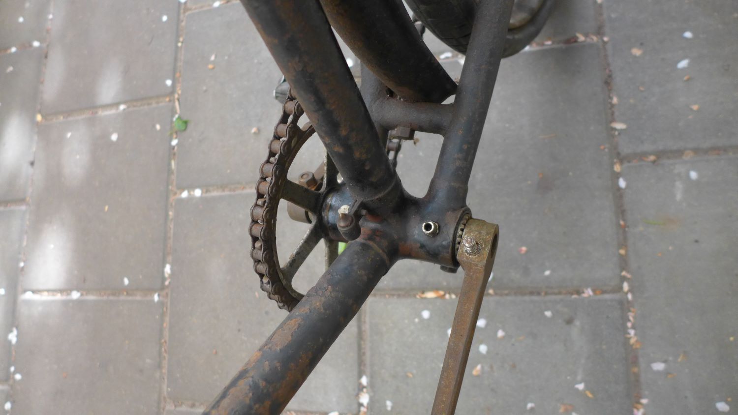

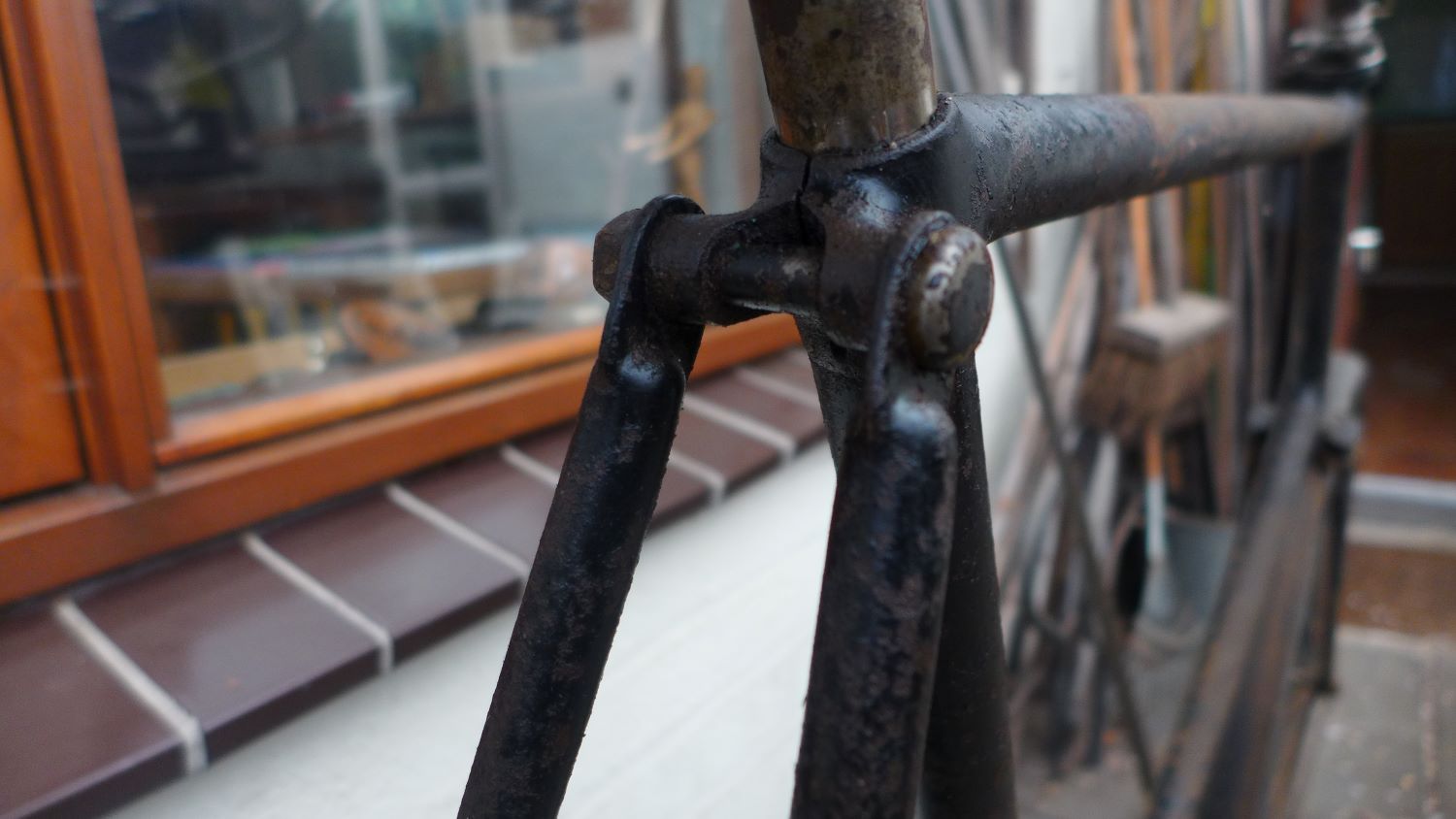

Vandaag is hier een grote doos uit de UK aangekomen.
Er in een oude wrakkige Singer herenfiets. Leuke framemaat van 26 inch (66cm) en ondanks de slechte staat wel een aantrekkelijke fiets. De bouwwijze van lagers en tandwielen is voornamelijk nog zo als een safety is gemaakt maar de framevorm en wielmaat is al behoorlijk zoals de 20e eeuwse roadsters . Wel zijn de buizen naar het achterwiel veel dikker dan wat we kennen en ook de zadellug is safety achtig De zadelbuis heeft twee uiteinden , een T model.
De rem is zwaar uitgevoerd met een sierlijke remgreep. achter zit een Eadie terugtraprem. Dat lijkt me een latere upgrading die wel heel passend is in die periode. Hier staat een Rover damesfiets uit 1901 met bandrem en Eadie terugtraprem. niet veel later verdwenen bandremmen op Engelse rijwielen om plaats te maken voor velgremmen.
Het stuur is dikker dan gebruikelijk in de 20 e eeuw. En zo zitten er heel veel vroege kenmerken aan deze fiets De wielmaat is 28 x 1 5/8 .Een velgplaatje van Dunlop Westwood Het zadel is duidelijk uit een latere periode. Ik zal daar nog iets anders voor moeten vinden/maken.
Dat geldt ook voor de cranks. Wat er op moet zijn cranks met klem schroefjes voor de pedalen die dan aan beide kanten rechtse draad hebben.
Nog wat te doen dus..maar wel een fiets met voldoende aanknopingspunten

Je hebt gelijk!. Gelukkig is het nog te veranderen.
En inderdaad een behoorlijk gebruikte fiets. De trapas is ook zwaar versleten.
Daar is met een draaibank gelukkig nog wat aan te doen.
Ik zal draad moeten snijden. Je pakt de conus er nu zo uit zonder te draaien. En het spievlak van de linker crank is totaal veranderd in wat je een kuil zou kunnen noemen.
