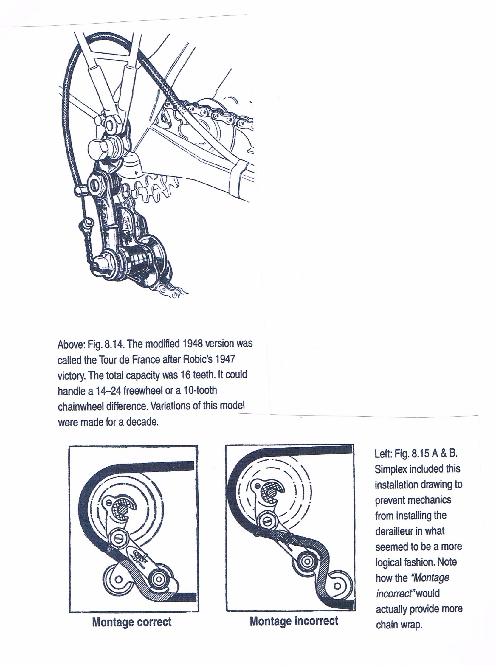

Ik kan het derailleurpad op de foto nog niet goed zien. Heb je nog een foto waarop te zien is in hoeverre deze is doorgezet?

Op de JOCO Ronde van Nederland uit begin jaren '50 (die ik heb gehad) zat een 3 versnellings Simplex "Tour de France" derailleur, zoals oa beschreven staat in het boek "The Dancing Chain" van Frank Berto op pag 156. Bijzonder aan deze derailleur is dat de ketting, op een heel andere manier door de derailleur loopt dan bij de huidige derailleurs. De ketting loopt namelijk eerst over het wieltje aan de vaste derailleurarm en loopt dan over het 2e wieltje aan de bovenzijde van de derailleur; de ketting wordt door dat 2e wieltje op spanning gehouden; het beweegbare derailleurarmpje drukt de ketting naar voren. Doordat de ketting op die manier strak tegen het kettingkransje loopt, schakelt deze derailleur uitstekend.

De situatie bij mijn fiets is exact hetzelfde als op de foto van Remurk. Ook met derailleurkabel langs de staande achtervork geleid.
Zo’n Simplex Tour de France zoek ik dus.

remurk schreef: 5 mei 2024, 12.47 Joco gebruikte bij de afmontage de onderdelen die de klant wilde, maar hij gebruikte soms onderdelen die hij voorhanden had. Ik heb een JOCO Ronde van Europa sportfiets uit de jaren 50 met een Huret "Louison Bobet" 5 vit derailleur die een 2 kabelbediening heeft en daarom heeft het frame ook aangesoldeerde, dubbele kabeloogjes. De Huret "Louison Bobet" was eigen een typische racederailleur, maar is om mij onbekende redenen destijds toch op een JOCO sportfiets gemonteerd.
Ja, dat type derailleur ken ik ook, min of meer vergelijkbaar met de Simplex 543. Welke laatste voor mij een openbaring was, en erg leuk om weer perfect af te stellen. Die van Huret had een andere dubbele versteller (bijgaand "geleende" afbeelding) met twee onafhankelijke kabels en dat is eigenlijk nog mooier/beter dan de genoemde 543. De Disraeli sire ken ik goed, het boekje dan weer niet.
