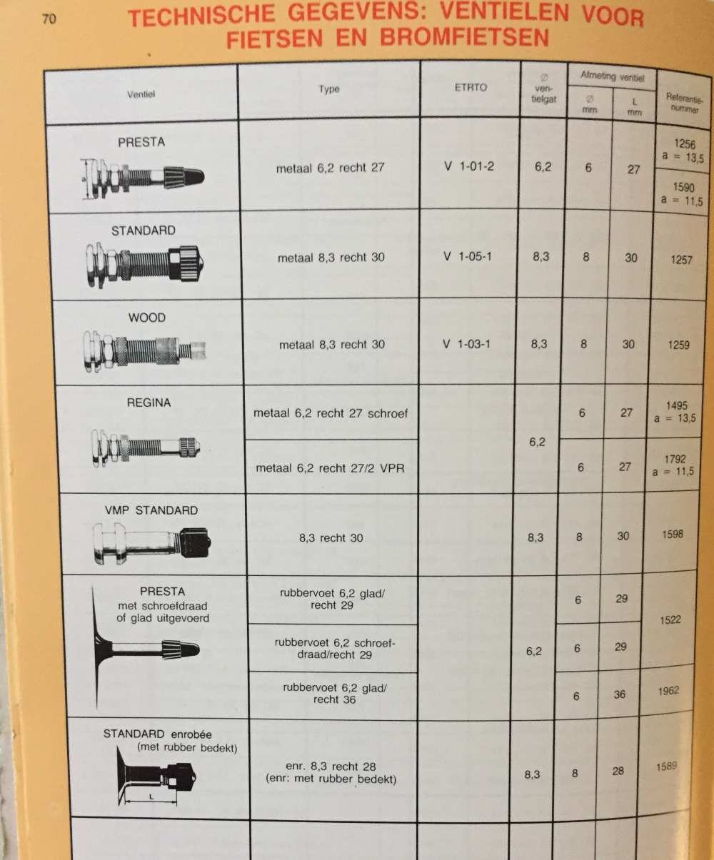

Niet raar dat het werkte, wel dat je het niet vaker tegenkomtwimjansen schreef: ↑15 aug 2024, 22.22 Bij een erg oude binnenband met een gewoon Dunlop-ventiel ben ook ooit eens een verwisselbaar ventiel tegen gekomen. Het zat met een plaatje en een drukmoertje daarop in een nauw gat in het verstevigd gedeelte van de binnenband. Met een soort manchetknoopsysteem wurmde je het plaatje in- of uit dat gaatje en zette het dan vast met het moertje. En... het werkte.
Dit is het Michelin handboek uit 1990
- ventiel.jpg (124.93 KiB) 6544 keer bekeken
