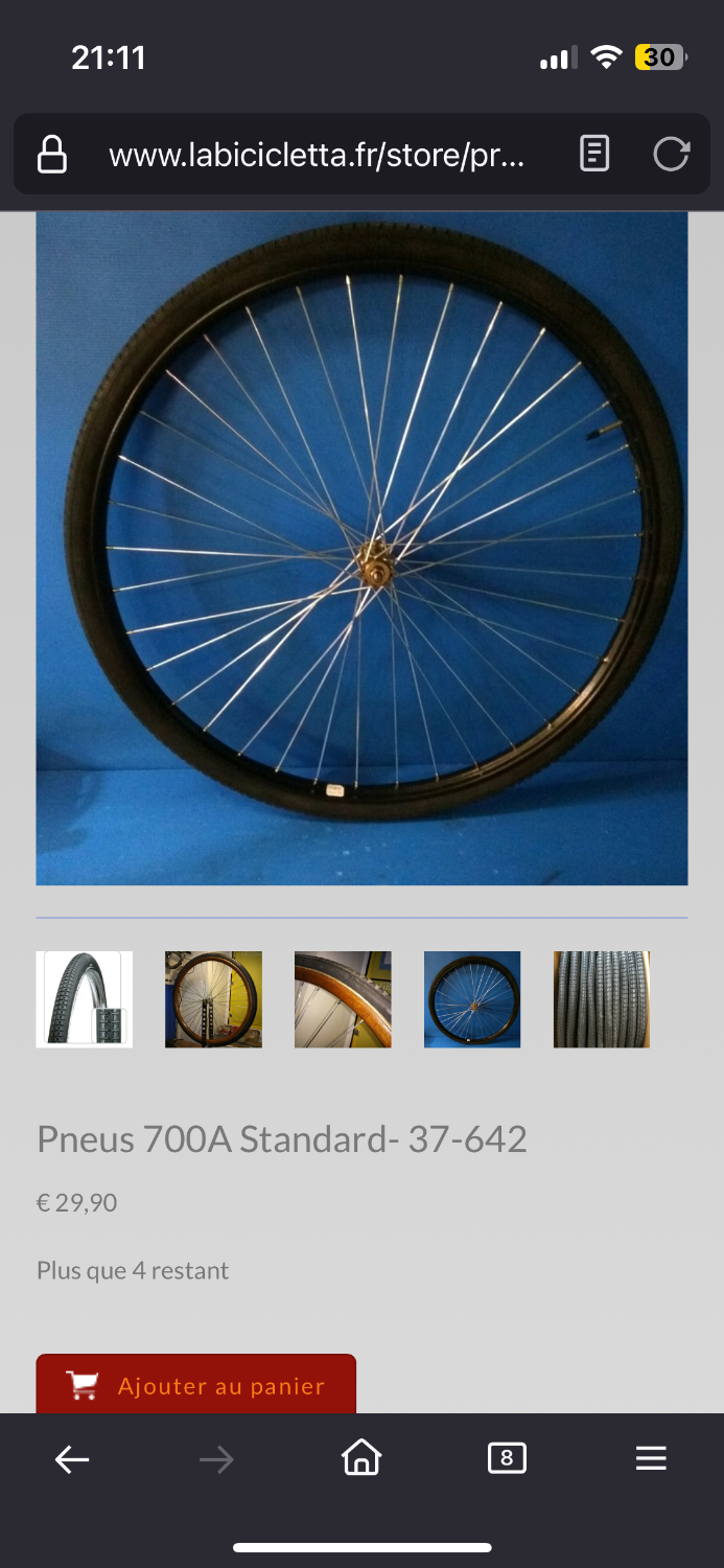

m-gineering schreef: 10 nov 2024, 17.25
700 x 35A = 28 x 1 3/8 = ETRTO 37-642 is idd een probleem
dat wordt creatief googelen, met pneu vond ik al
https://www.labicicletta.fr/store/produ ... ard-37-642

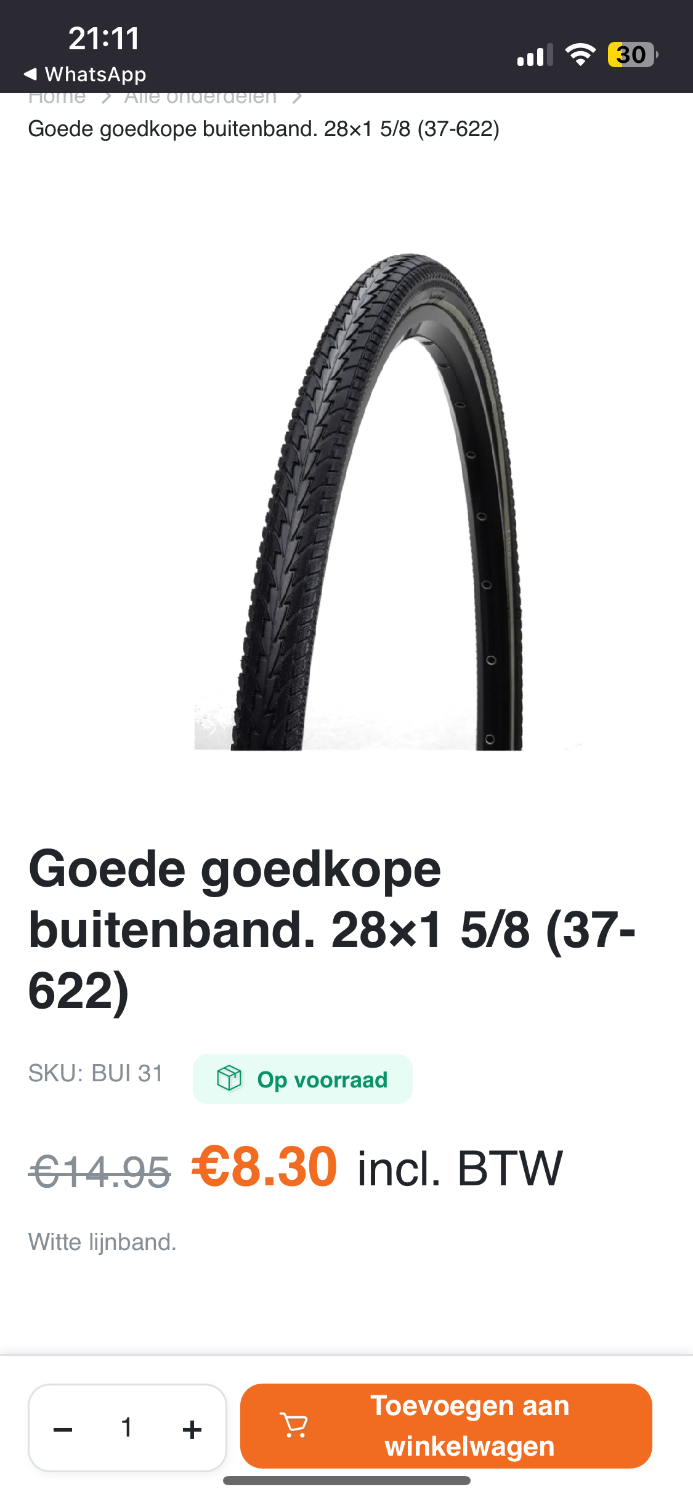

Hi and me again,
Caspar heeft mij geholpen maar we zijn er nog niet uit. De banden in de afbeelding worden gesuggereerd maar wie durft te zeggen welke ik nodig heb ? Ik ga er vanuit tenminste dat ze niet allebei passen op mijn velg.
Andere tips zijn ook welkom, thnx

Wat wil je nou? Je stelt dat een "28'inch band niet past, en dan kom je nu weer met een 622 junkband aanzetten.
effe simpel
gewone 28" aka 700C is etrto 622 mm
een andere die je nu nog tegenkomt bij de klassieke fietsen met stangremmen bla bla etc is de 28" ( x 1/1/2"") oftewel een iets grotere diameter velg met ETRTO 635mm
En die passen allemaal niet, anders was de fietsenmaker er wel uit gekomen. Ook niet raar als op de band 700 x 35A staat wat dus ETRTO 642mm oplevert
