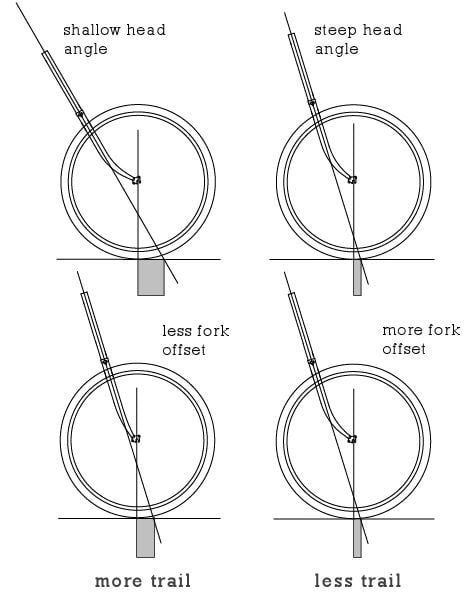

een tekening (of wat) zegt meer dan veel woorden.
- offset en naloop.jpg (37.99 KiB) 7259 keer bekeken

Zoals Marco hierboven aangaf wordt de naloop bepaald door een combinatie van de balhoofdhoek en de vorksprong (vorkdoorbuiging). Daarom zie je bij racefietsen met een steile balhoofdhoek ook altijd maar een kleine sprong zodat ze toch voldoende naloop houden. Bij oude toerfietsen zie je een kleine (“luie”) balhoofdhoek en een grote doorbuiging tot soms wel 10 cm. Het resultaat is in principe hetzelfde maar de toergeometrie veert wel meer (comfort vs efficiëntie). Daarnaast resulteert het natuurlijk in nog meer verschillen in andere aspecten.
