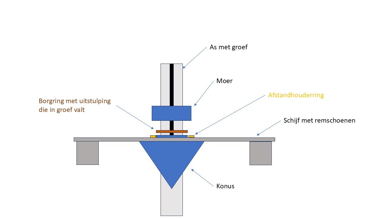

De huidige constructie van dat deel van de trommelrem zie je op het plaatje. Op de konus komt eerst het "deksel" van de trommelrem. De konus steekt dan een paar mm boven het deksel uit. Dan komt er een afstandsring die los om de konus past. Dan een borgring met een uitstulping die de ring vastzet in de groep die in de as zit. Tenslotte de moer.
Een probleem dat ik vond was dat de uitstulping van de borgring was afgesleten, waardoor hij mee kon draaien. Dat heb ik opgelost en nu lijkt de konus veel beter vast te kunnen worden gedraaid.
Is dit de goede constructie? De afstandsring lijkt me namelijk niet origineel. Maar zonder afstandsring kan het "deksel" een mm of 2 bewegen langs de as zodat hij wat los zit.

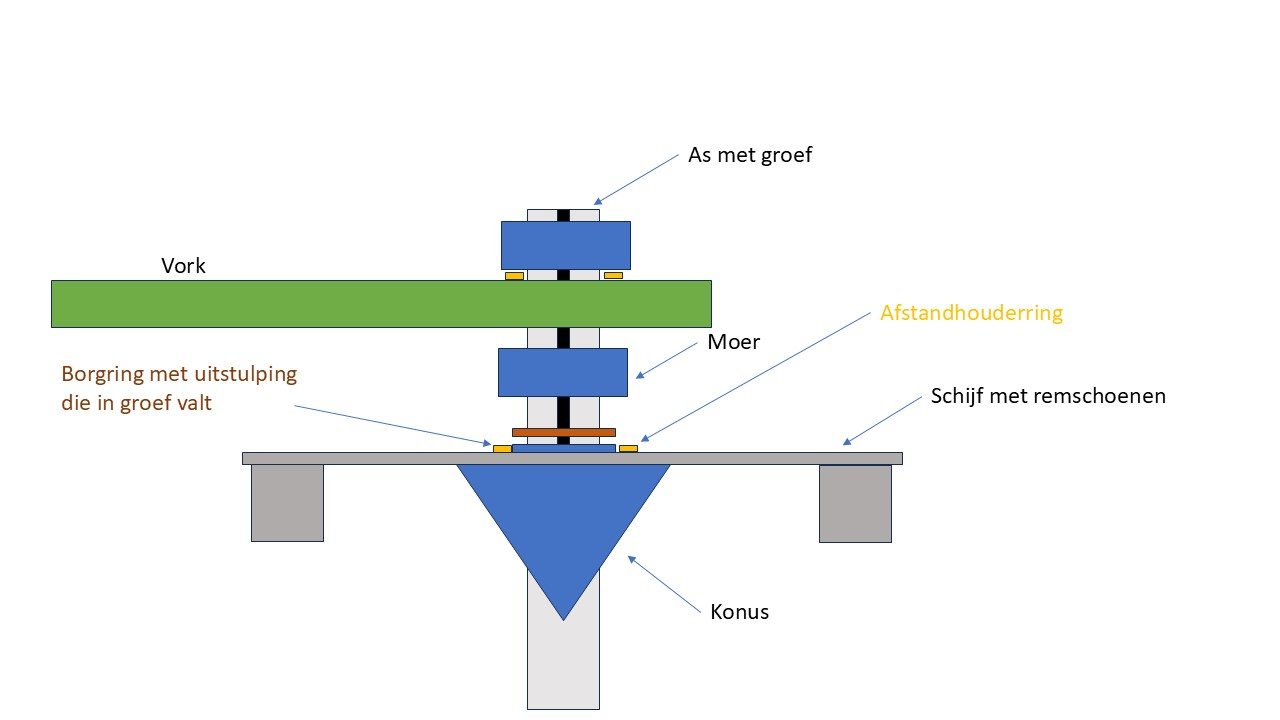

Zo op het eerste oog lijkt me het correct zo. Afstandsringen zijn ook belangrijk om te voorkomen dat de het wiel de achtervork raakt op de plek waar de spaken door de spaakflens naar buiten komen. De ruimte daartussen en de achtervork is vaak niet zo groot.

De achtervork komt nog bovenop de moer. Ik heb even een tekening bijgevoegd waar de rest van de constructie ook op staat.
