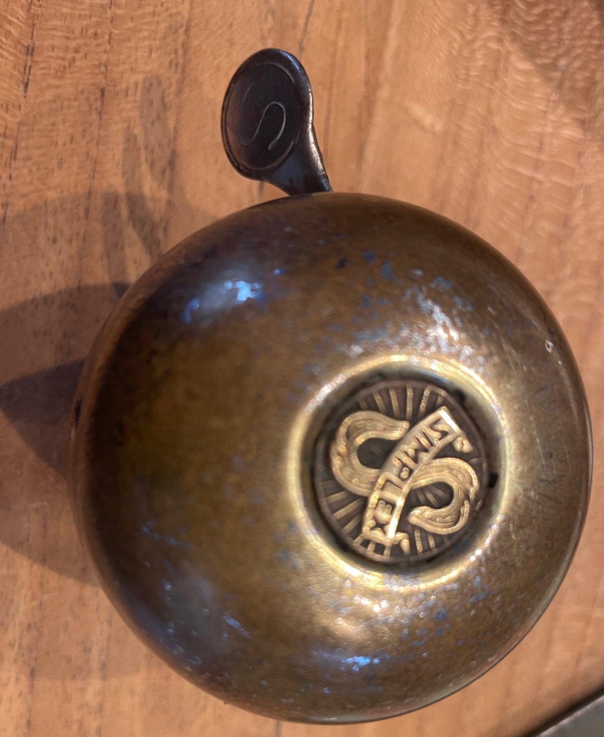

Ik ben begonnen met de Simplex Neo. Ik word wel blij van alle mooie details die je tegenkomt bij het uit elkaar halen.
Zoals de bel, let ook op de ‘s’ op de hendel!
Maar ook banden e.d. Vredestein Doeto Raptor buitenbanden (weinig slijtage maar wel helemaal verhard), Vredestein Potdicht binnenbanden (geen plakkertje aanwezig, uiteraard ventielen met slangetje), en stoffen velglinten, versterkt met stukje leer bij het ventiel (wel helemaal vergaan).
Kun je die binnenbanden trouwens nog gebruiken of beter nieuwe erop?
