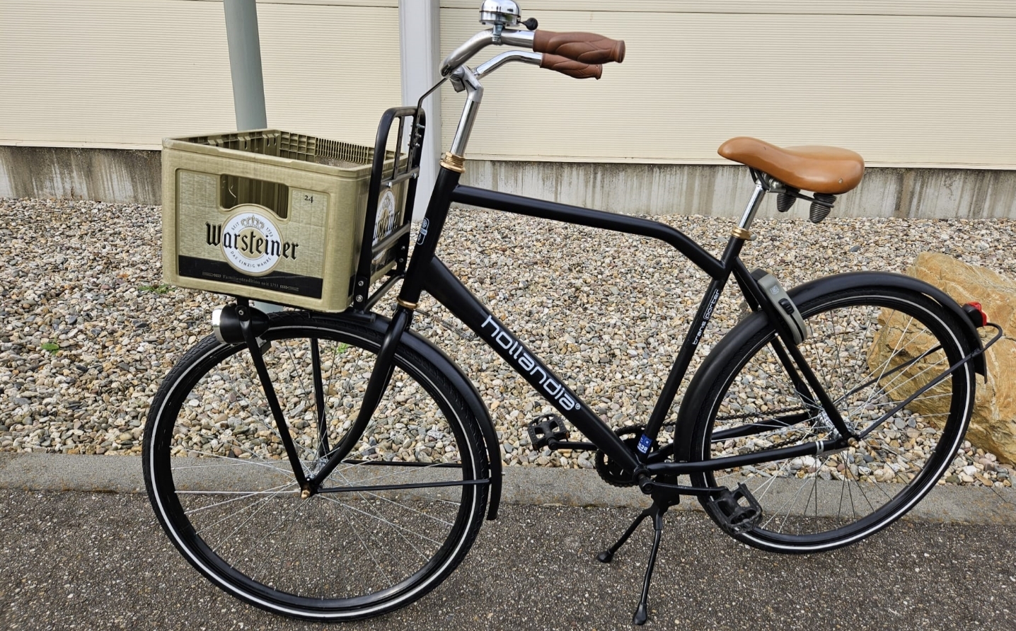

Hoi allemaal ik ben dus Vietzemaaker. Niet echt hoor ;)) Kapot maken ben ik beter in. Ik herinner me mijn eerste nieuwe fiets die ik kreeg toen ik twaalf werd en naar de middelbare school ging. Een mooie zwarte Batavus Splendid. Hij heeft het geen twee jaar overleeft. Ik ging er nogal ruw mee om. Crossen, slippen en stunten. Ik was destijds wel kampioen banden plakken. Want na de derde of vierde band in een paar maanden tijd kreeg ik geen nieuwe meer van mijn ouders. Dat betekende dat ik vaak voor ik naar school fietste de gare band weer eens moest plakken. Inmiddels is dat niet meer zo. Sterker nog nadat ik mijn rijbewijs gehaald heb, heb ik nauwelijks meer gefietst. Inmiddels ben ik met pensioen en het leuk me wel leuk een oude fiets op te knappen. Vorig jaar deed ik er 1. Een Hollandia transportfiets.
Afbeelding
Afbeelding
Die is best weer leuk geworden en heb ik weer verkocht.

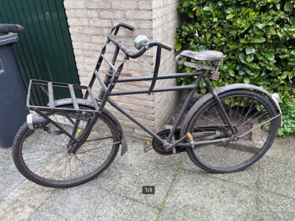

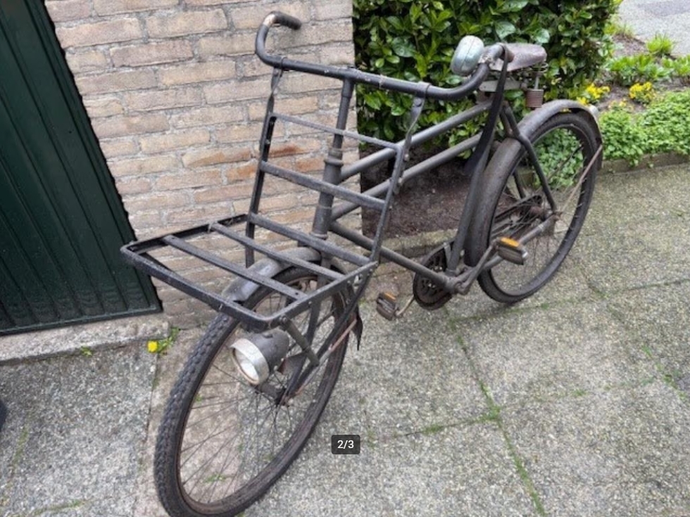

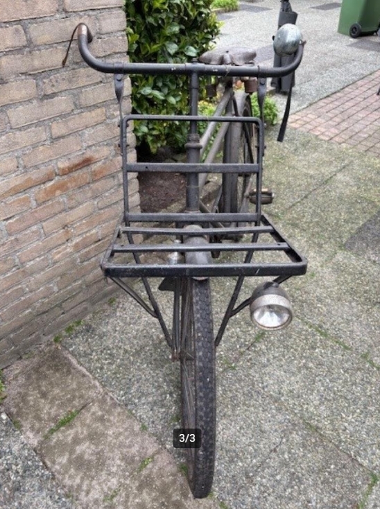

Afgelopen week stuitte ik op marktplaats echter op een ''echt oude" transportfiets. Cool!!
Afbeelding
Afbeelding
Afbeelding
Alleen weet ik niet wat ik gekocht heb. Ik heb er (nog) geen merk op kunnen vinden.
Misschien dat iemand hier op grond van de plaatjes kan zeggen om welk merk het gaat?

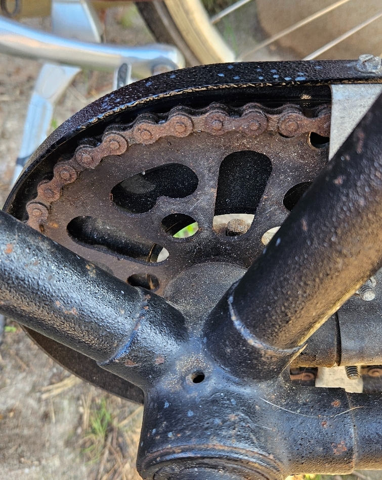

Het is altijd lastig om het merk te vinden.
Maar er lijkt een typisch voortandwiel gebruikt te zijn.
Kan je daar betere foto’s van maken?
Misschien zijn er letters in te herkennen.

Beter, die nieuwe. Niet alleen qua leeftijd, maar daar kunnen wel twee kratjes pils op! :)

Bedankt voor de foto.
Geen letters dus. Wel typisch maar voor mij onbekend.
Kan jij zelf zien of de maat van de ketting 1/2” x 3/16” is?
Het lijkt een ‘smalle’ ketting, 1/2” x 1/8” voor een toerfiets te zijn.
De rechter cranck ziet er ook anders uit dan de linker.
Het zou kunnen dat de rechter cranck + tandwiel en de ketting vervangen zijn. Als dat werkelijk zo is dan kan het merk van de fiets daar niet aan ontleend worden.

Volgensmij is dit voortanden van gazelle na dat ze de hertjes in het tandwiel hadden
Dus denk ik ergens jaren 60

Mee eens, Gazelle. Maar dat zegt natuurlijk niet of de rest van de fiets ook een Gazelle is, als is de kans er wel. Zie ik goed dat het 40 spaaks wielen zijn? Dan neemt de kans op Gazelle toe :).
Berichten: 1847
Re: Vietzemaaker stelt zich voor
Kijk, dat is het echte werk :) Zo'n echte transportfiets aanzienlijk leuker, al ben ik dan een beetje bevooroordeeld :)
De fiets is zeker geen Gazelle, geen Gazelle balhoofd, stuur, voordrager. Gazelle heeft het kettingwiel met springende gazelles tot het einde op transportfietsen toegepast eind jaren '60, en daarna nog op de Juncker transportfietsen die na de overname van Juncker zijn gebouwd bij Gazelle. Het is een vrij generiek model, zonder merk eigen kenmerken te herkennen op de foto's. Dat maakt dus dat het eentje van duizenden merken kan zijn, die allemaal min of meer dezelfde onderdelen gebruikten om transportfietsen te bouwen. De kans is dan klein om het merk nog te achterhalen. Twee mogelijkheden: kijken of er nog een transfer verborgen zit op het balhoofd, door voorzichtig lagen verf weg te halen, of het framenummer te bekijken. Is het een simpel framenummer uit cijfers (helemaal als het er 5 of minder zijn), dan is de kans zeer klein dat daar een merk aan te koppelen is. Zitten er letters in het framenummer, dan is dat al een stuk makkelijker)
De voordrager is een model van het merk "Standaard" (wat na de oorlog Roelewiel werd). Het model voordrager is in gebruik geweest van rond 1926 tot eind jaren '30. Dat kan dus betekenen dat de fiets van die leeftijd is, al werden voordragers nog wel eens vervangen, al dan niet door nieuwere of oudere exemplaren (tweedehands). Als het achterwiel nog volledig origineel is, dan kun je een leeftijd aflezen van de achternaaf (zie meer info: http://www.rijwiel.net/artdaten.htm). Bij de voornaaf kan dat mogelijk ook, maar dan niet op de naafhuls, maar op de conussen, as en of cups als het ook een Fichtel & Sachs naaf is en de as en conussen nog origineel zijn (zie: https://www.transportfiets.net/2019/01/ ... -voornaaf/ ). Ook op de trapas kan soms wel eens een jaartal staan, en heel soms op de balhoofd delen. Dus als je hem uit elkaar haalt voor onderhoud, dan goed op nummers letten.

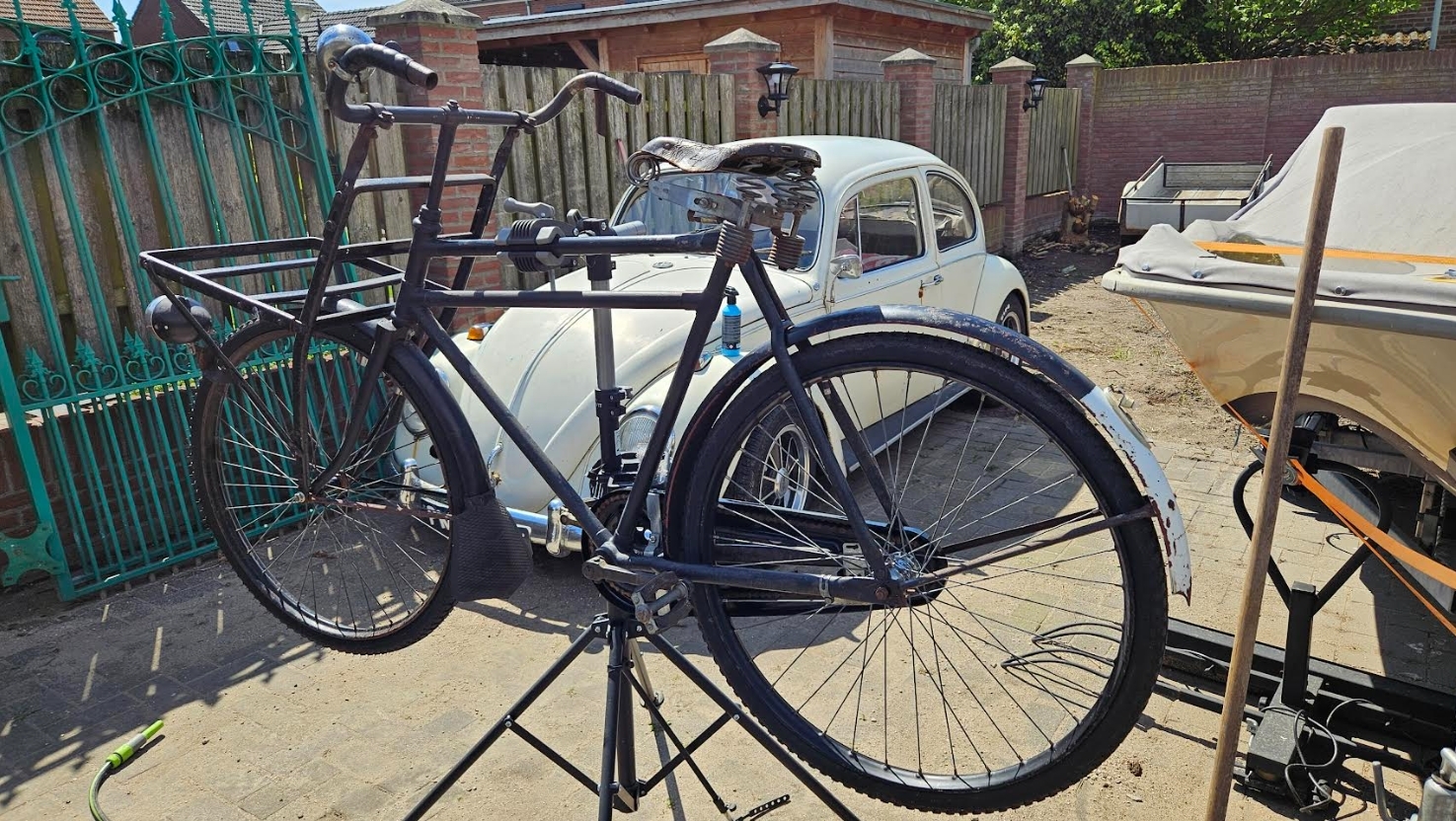

Kleine update over de (merkloze) Transporter.
Ik heb hem in de steigers gehangen om een en ander nog eens goed te bekijken en te trachten dingen te ontdekken.
Afbeelding
(de kever is van 66) :D
Helaas ben ik weinig wijzer geworden. Althans geen info over het merk.
Ik zal wat bevindingen met jullie delen:

Al met al lijkt het me een samengestelde fiets met verschillende onderdelen. :D
Heeft iemand enig idee waar ik het framenummer logischer wijze zou kunnen ontdekken?

Waar is dat gaatje in de bracketpot voor? Smering?
Hadden meer merken dit of is hieruit het merk af te leiden?
