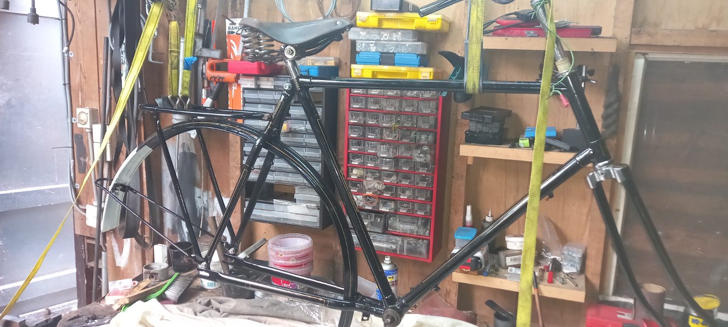

Je kan er ook een stop op zetten, wat op veel balhoofden werd toegepast. Ik dacht even dat je die misschien vergeten was, maar die zie ik niet op de foto van de fiets voor restauratie.

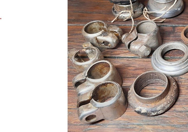

Sorry, strop bedoelde ik. Zoals deze:

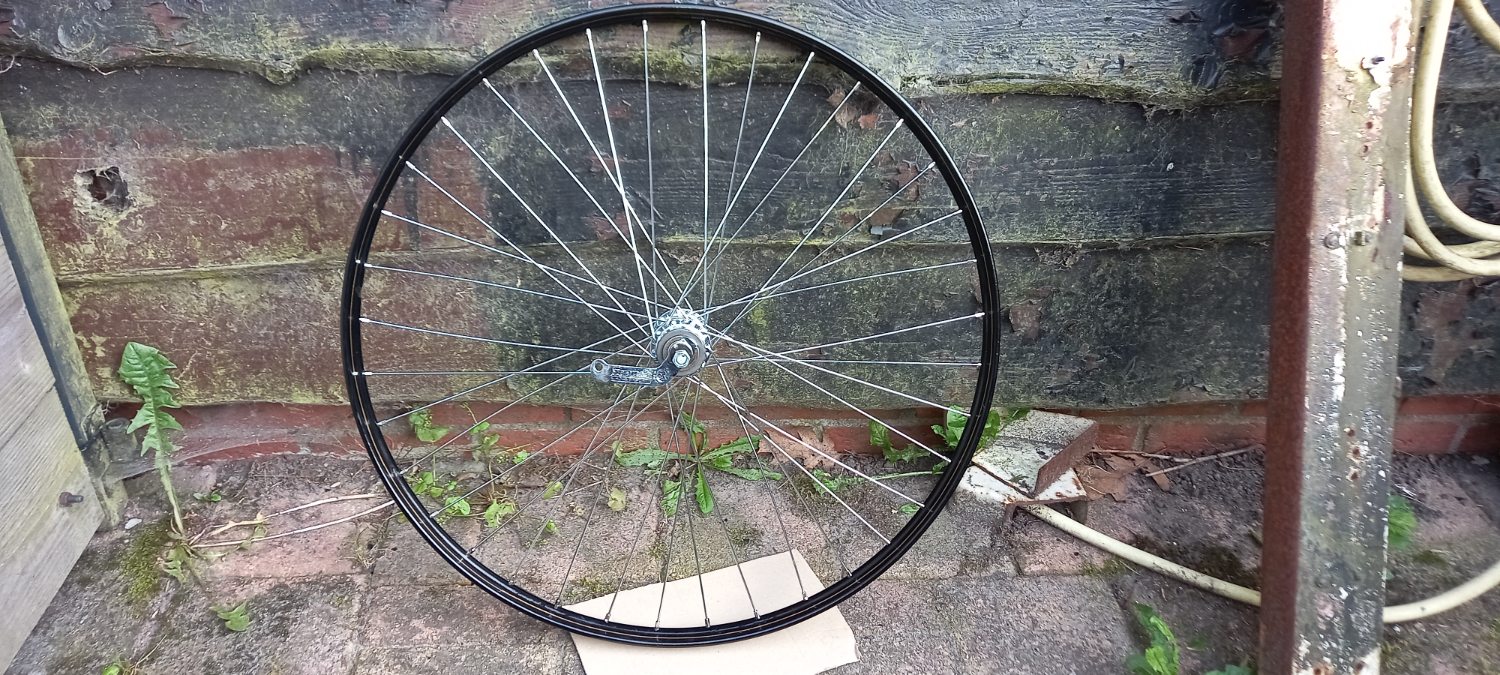

Ondertussen zijn de wielen ook gespaakt en voorzien van rubber. En dat heeft een uitdaging met het voorspatbord aan het licht gebracht. De "nieuwe" voorvork heeft een ietwat andere vorm dan de oude. Dit heeft als resultaat dat mijn spatbord eigenlijk niet meer past, of dat de voorvork beugel niet past, het is maar hoe of je dat zien wilt. Het ziet er in mijn optiek iig niet uit........
