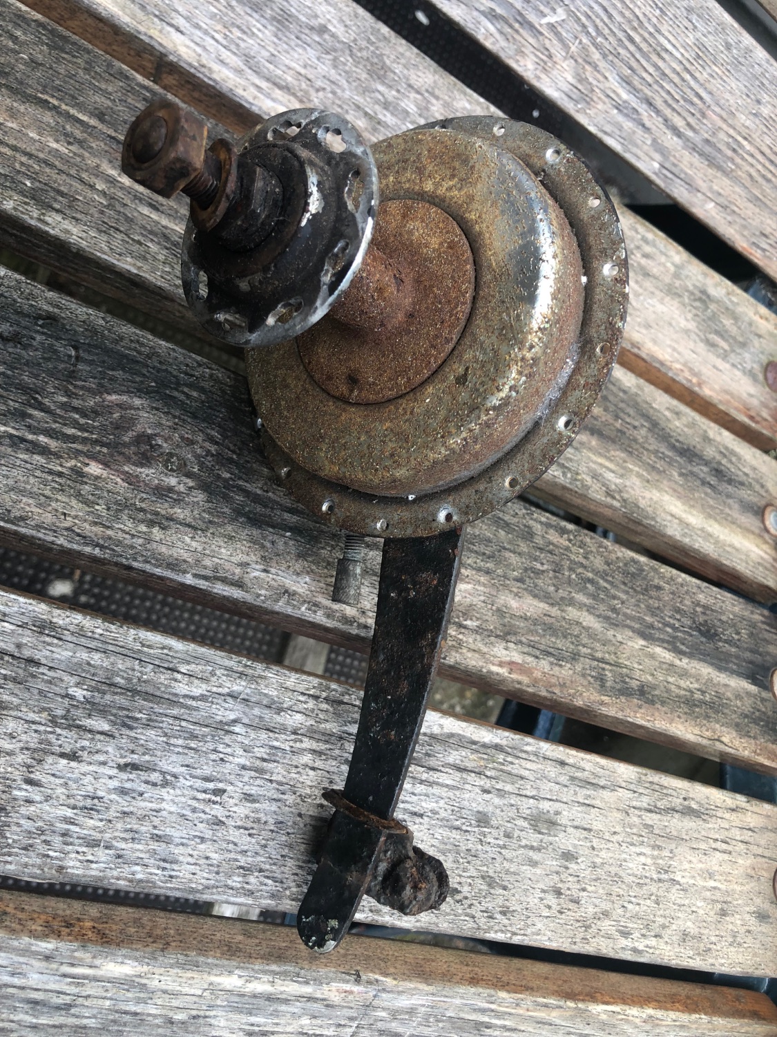

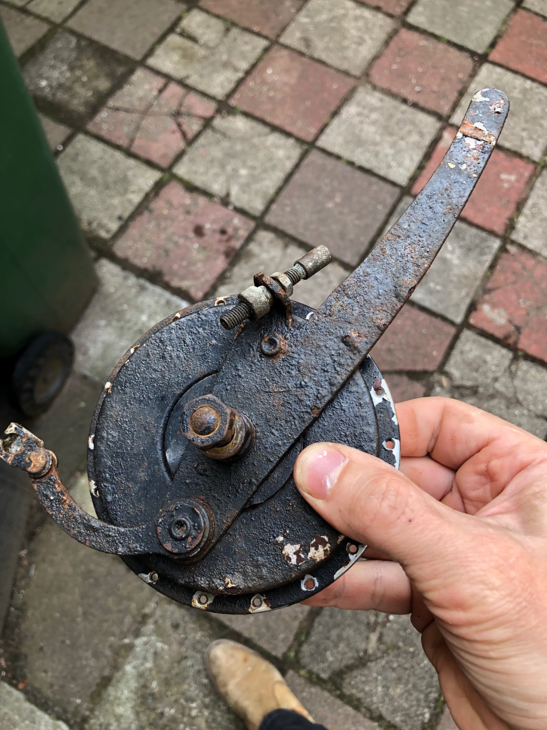

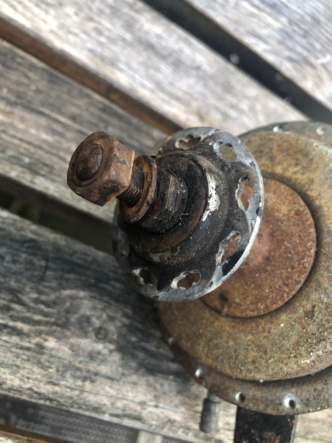

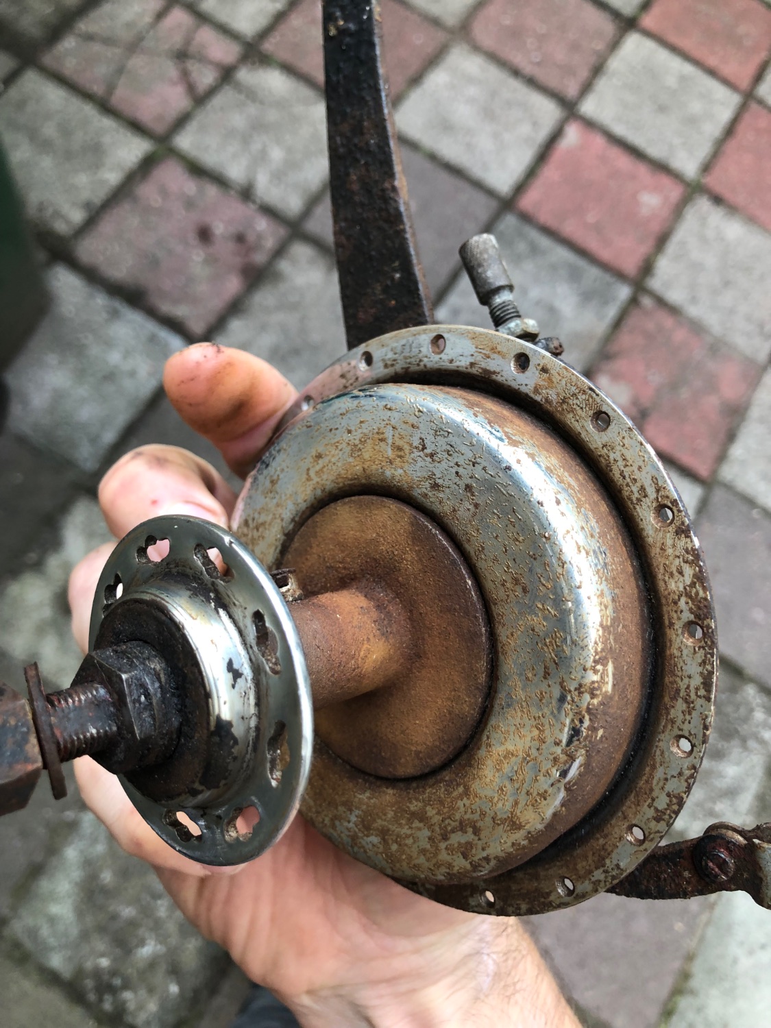

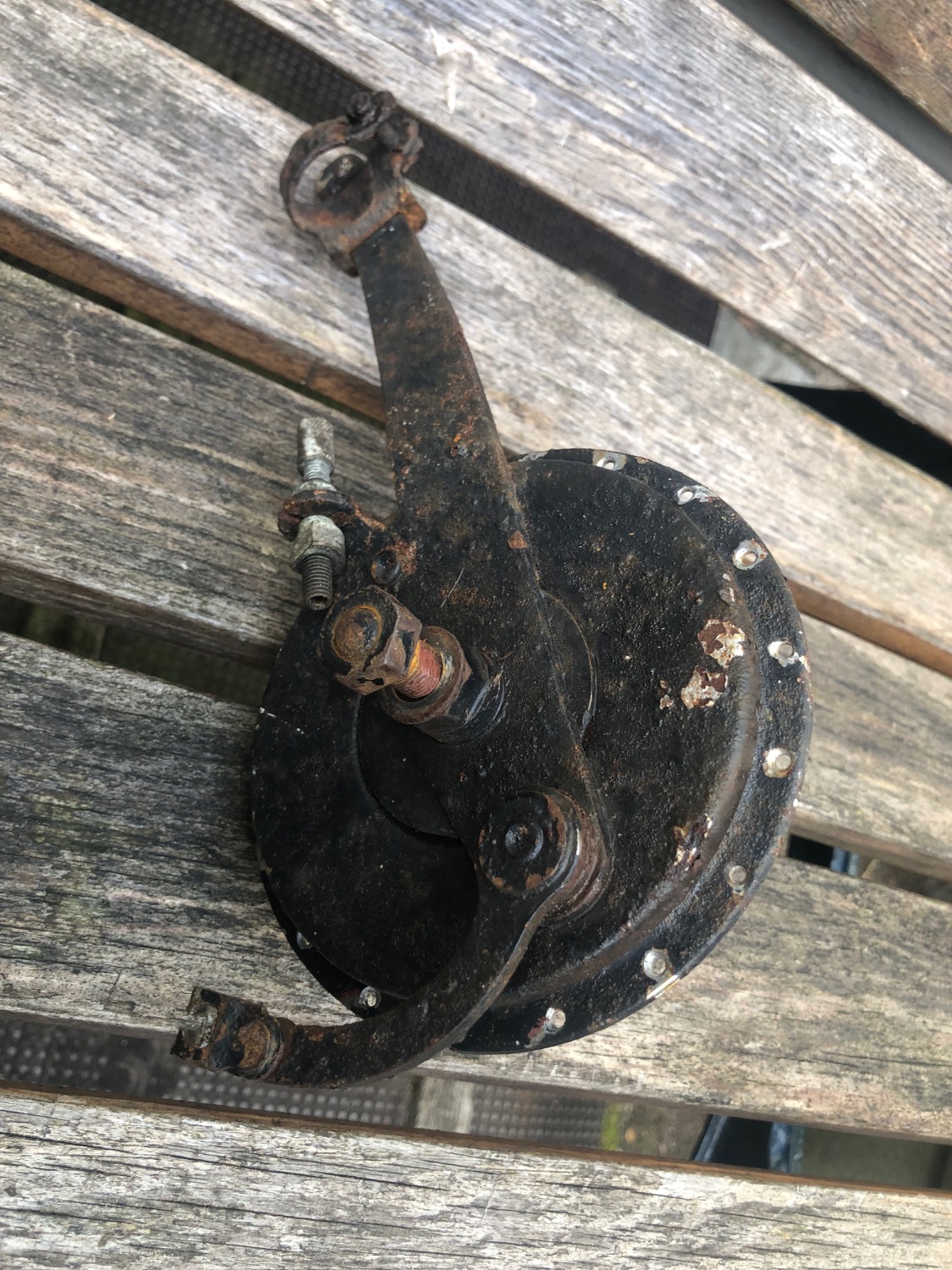

Hallo beste liefhebbers.
Een voorrem zonder klinknagels. Wat opvalt is het ronde middenstuk op de ankerplaat rondom de as.
De rem komt uit een doorgezakte juncker herenfiets uit 1941. In het achterwiel trof ik een zwarte Torpedo uit 1940 die perfect past bij het framenummer en de andere zwarte onderdelen van de fiets. De trommelrem is er (lijkt mij) later ingezet, wellicht vanwege de teruglopende remkracht van de achternaaf of omdat de eigenaar er in Duitsland op rondgereden heeft.
Herkent iemand deze verchroomde trommelrem, waarmee ik doel op een merk en tijd waarin deze gebouwd is?
Trommelrem, welk merk?

Lijkt wel een Zwitserse Scintilla. Was een Sturmeylicentie denk ik. Ik vermoed net naoorlogs.
Re: Trommelrem, welk merk?
Ik kan het je niet zeggen, wel lijkt hij me vrij breed (qua inbouw), wat is de inbouwbreedte? (afstand tussen de buitenkant vd borgmoeren vd as)

Het lijkt ook wel op British Hub.
