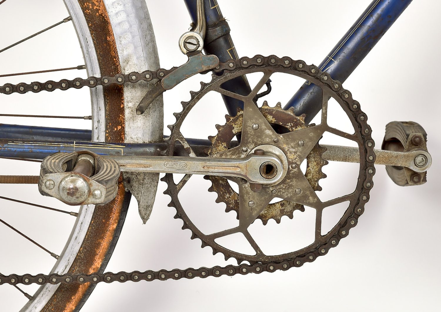

Niet vandaag, maar wel afgelopen weekend heb ik ook een Stronglight cranksetje onderhanden genomen. Iets jonger wel, van 1980, afkomstig van een PEUGEOT PXN10. Stronglight type 106. De Peugeot modellen PSVN10, PVN10 en PXN 10 verschilden van 1980 t/m 1983 alleen in dit gemonteerd crankset, respectievelijk Stronglight 103, 104 bis en 106 Pro.
Bijzonder vond ik het te constateren dat het hier een buitenblad van 54 tanden betrof (met een 42 binnenblad). Een toen nog niet alledaags gebruikt buitenblad. Bovendien vermelden de catalogi van die jaren als standaard uitvoering altijd een 52-er. Maar ook het 6-vit Maillard Normandy pignon heeft de kransjes 13-14-15-17-18-19. Terwijl de catalogi op hun beurt melden: 13-14-15-17-19-21.
Toch lijkt de fiets helemaal compleet en origineel als ik de verdere onderdelen vergelijk, zelfs inclusief de Sedis ketting van destijds. De pedalen zaten er niet meer op, maar ben inmiddels al van een paar pedalen met Franse draad voorzien. Winterprojectje verder.... :D

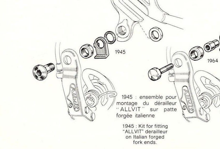

Na het samenstellen van het crankstel hierboven wilde ik aan mijn boîte de pièces voor het volgende project ook een bijpassende set dérailleurs toevoegen.
Met Stronglight 49D en T.A. was de Franse toon gezet, dus gingen mijn gedachten uit naar Simplex en Huret. Het beste dat ik in mijn bakken vond was een NOS Allvit. Daar heb ik wel goede ervaringen mee. En die kan bovendien een behoorlijk versnellingsbereik aan, hetgeen wel goed uitkomt gezien het wattage dat ik volgens Strava maximaal trap. :(
De dérailleur miste echter zijn montagebout, en omdat het te gebruiken frame naar alle waarschijnlijkheid een patte Italienne zal hebben, ging ik op zoek naar de benodigde onderdelen.
De documentatie van Huret gaf aan dat ik onderdeel nummer 1945 moest hebben:

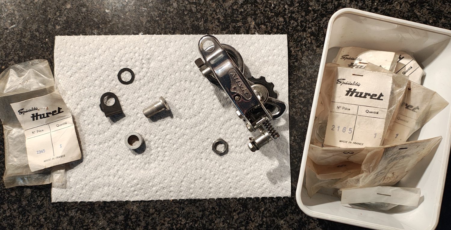

Nu had ik een tijdje terug een voorraadje Huret-onderdelen op de kop getikt, met toevallig daarbij, jawel, onderdeel 1945. Happy days!

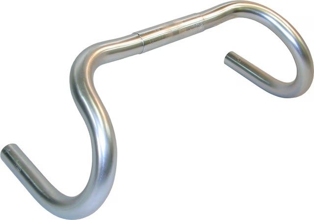

Gisteravond online bij een paar Duitse vrienden een bijpassend stuur besteld: de Nitto Grand Raundonneur (sic) B132AAF:

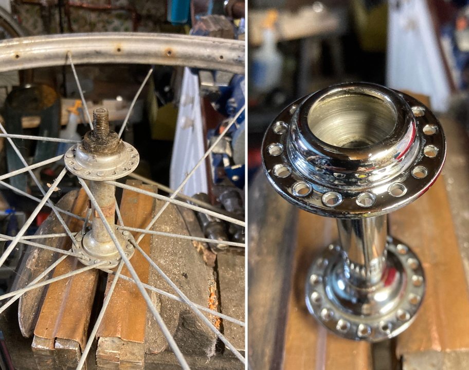

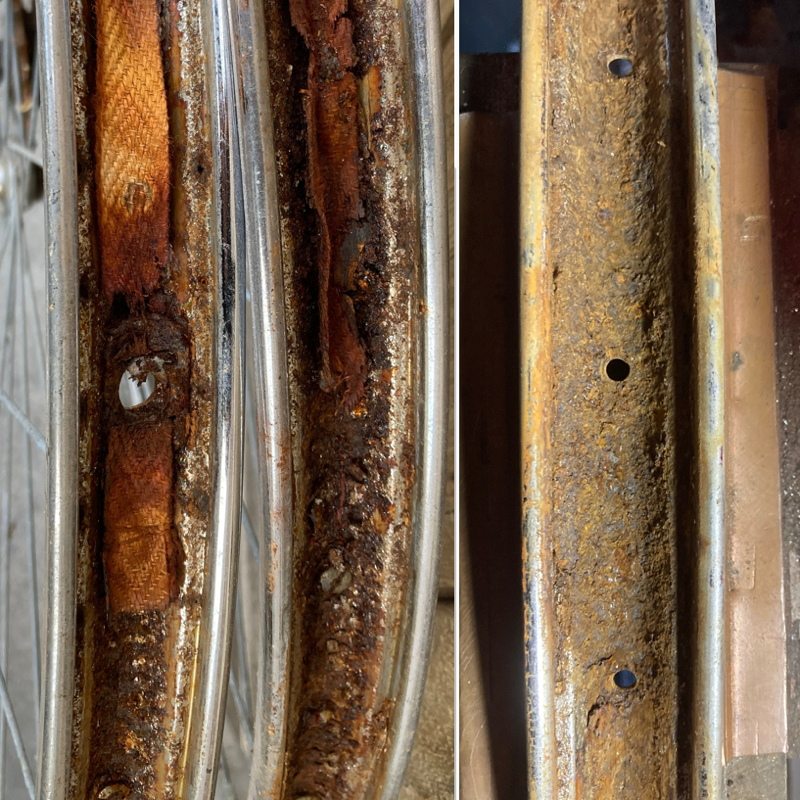

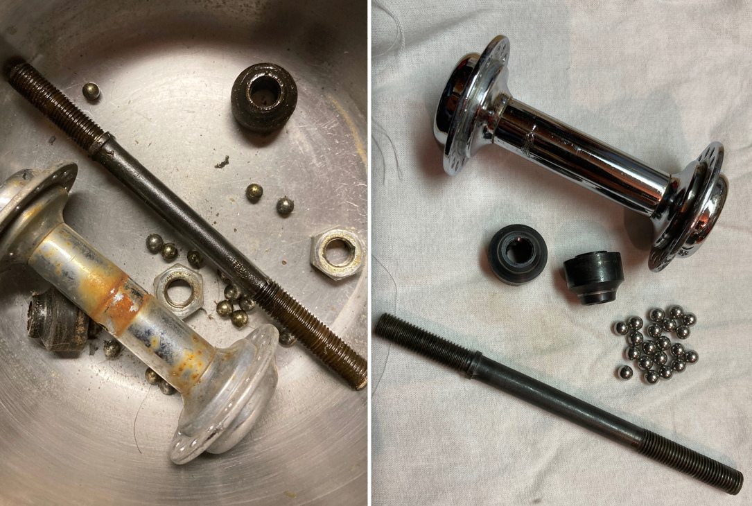

Gisteren (de dag vóór “vandaag" dus :? ), heb ik de wielen van de groene Raleigh Sports (viewtopic.php?p=68931#p68931) onder handen genomen.
Na het verwijderen van de verrotte banden, werd al duidelijk wat ik had verwacht, namelijk dat de binnenzijde van de velgen flink zou zijn aangetast door de roestduivel. Die geweven velglinten helpen niet echt om dat tegen te gaan natuurlijk...
Spijtig, want de 32 en 40 gaats velgen worden zeldzaam tegenwoordig.
De voornaaf liet zich heel netjes oppoetsen met een lichte beurt met fijne staalwol en daarna wat opwrijven met chroompoets.
De lagers zijn als nieuw, dus deze fiets heeft amper gereden. Zonde om die dan jaren buiten te laten staan.
Bebieuwd hoe de Sturmey achternaaf het overleefd heeft...
Peter
