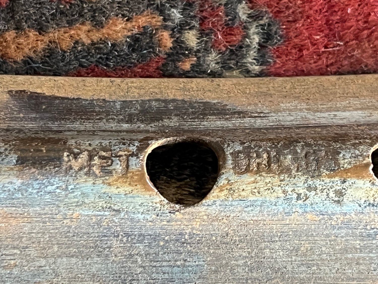

Fredkorpel schreef: 7 okt 2025, 16.01 ChatGPT zegt:
“MET OHLIGS” = Metallwerke Ohligs
Voluit: Metallwerke Ohligs GmbH of vroeger METALLWERKE OHLIGS AG
Gevestigd in Solingen-Ohligs, Duitsland
Een historisch metaalverwerkend bedrijf dat o.a. messing, koper, staal en aluminium producten maakte — zoals velgen, buizen, profielen en andere onderdelen voor de auto- en machine-industrie.
“MET” is een afkorting van Metallwerke, en Ohligs is de plaatsnaam (nu een stadsdeel van Solingen).
🔹 Betekenis op jouw velg
De inslag “MET OHLIGS” betekent dus:
“Gemaakt door (of afkomstig uit) Metallwerke Ohligs in Duitsland.”
Het is een fabrikantstempel of merkstempel, niet een keurmerk of maatcode. Zulke stempels werden gebruikt om de herkomst van het metaal aan te geven, vooral bij stalen velgen, militaire onderdelen of industriële producten uit de 20e eeuw.
Toch wel handig! Die ChatGPT. :P
Bedankt voor het vinden. Leuke informatie.

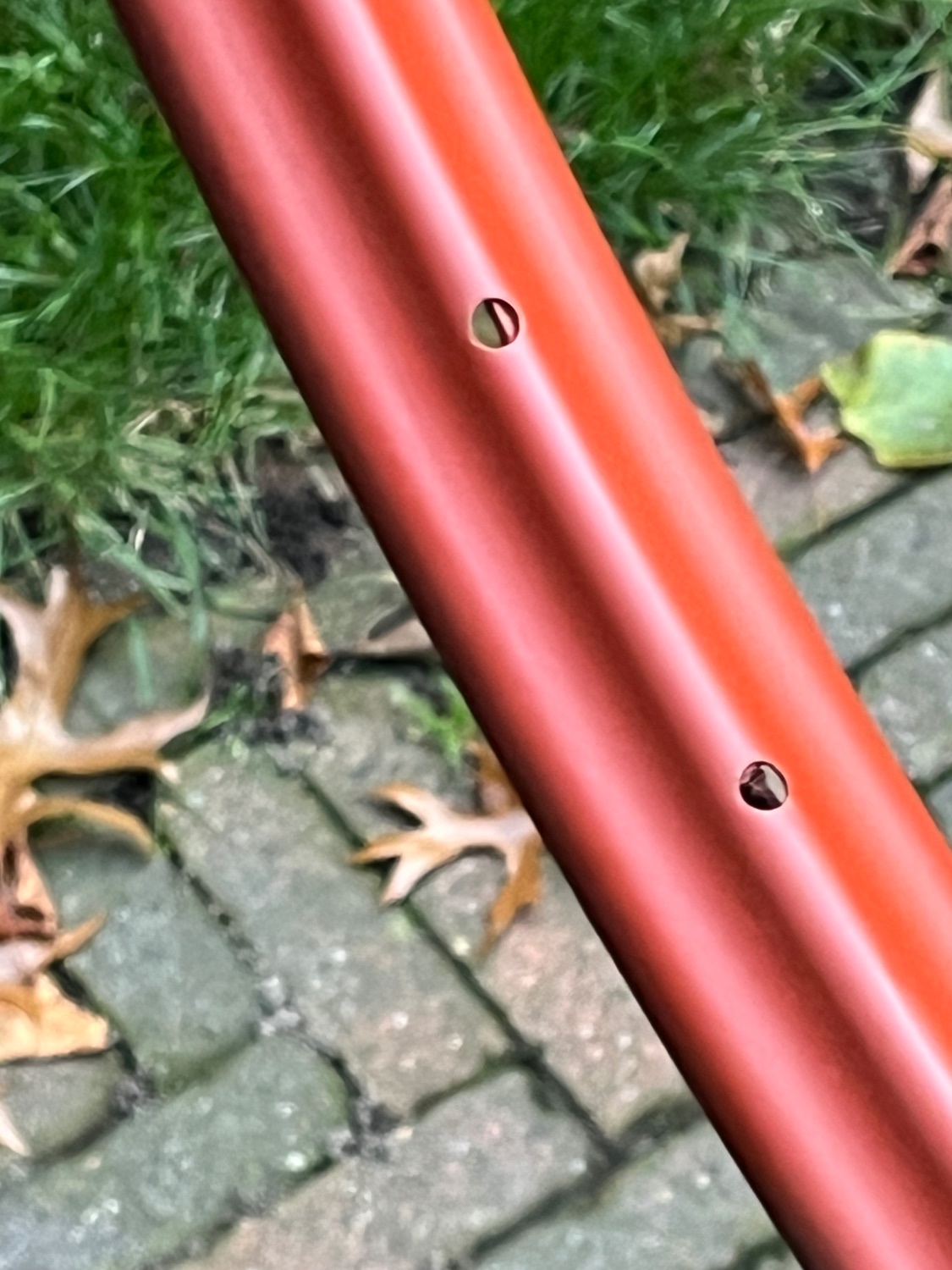

Oud roest geschuurd en een eerste laagje menie aangebracht.
Een en negentig jaar oud! Een goede reden om verbaasd te zijn.
Fredkorpel
Berichten: 326
Re: Oud roest?
Bericht door Fredkorpel »
Weer als nieuw! En ook na 91 jaar nog kaarsrecht.

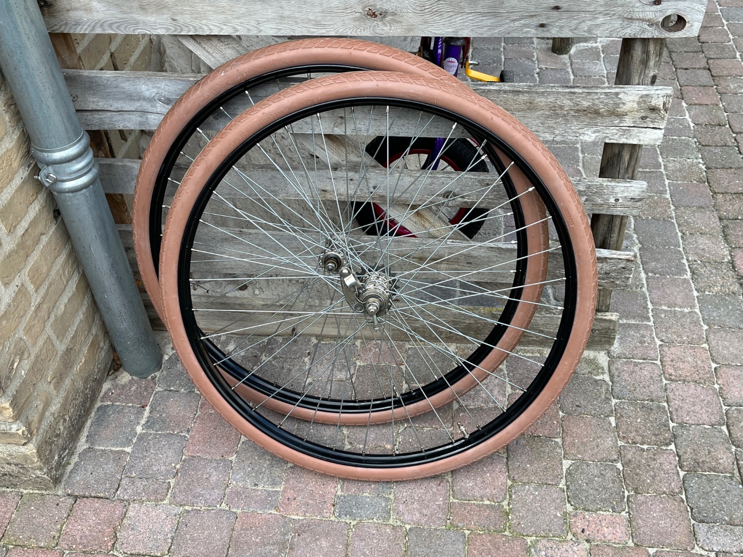

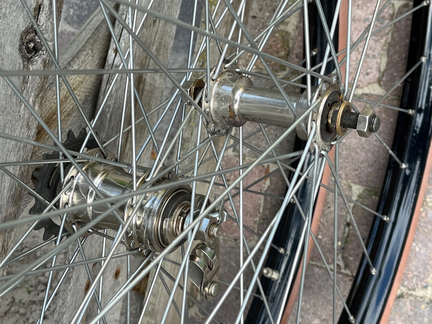

De wielen zijn inmiddels klaar.
Ik heb er nieuwe bandjes opgelegd.
Nu nog het frame en de trapas en dan kan er eigenlijk al mee gefietst worden. 8-)

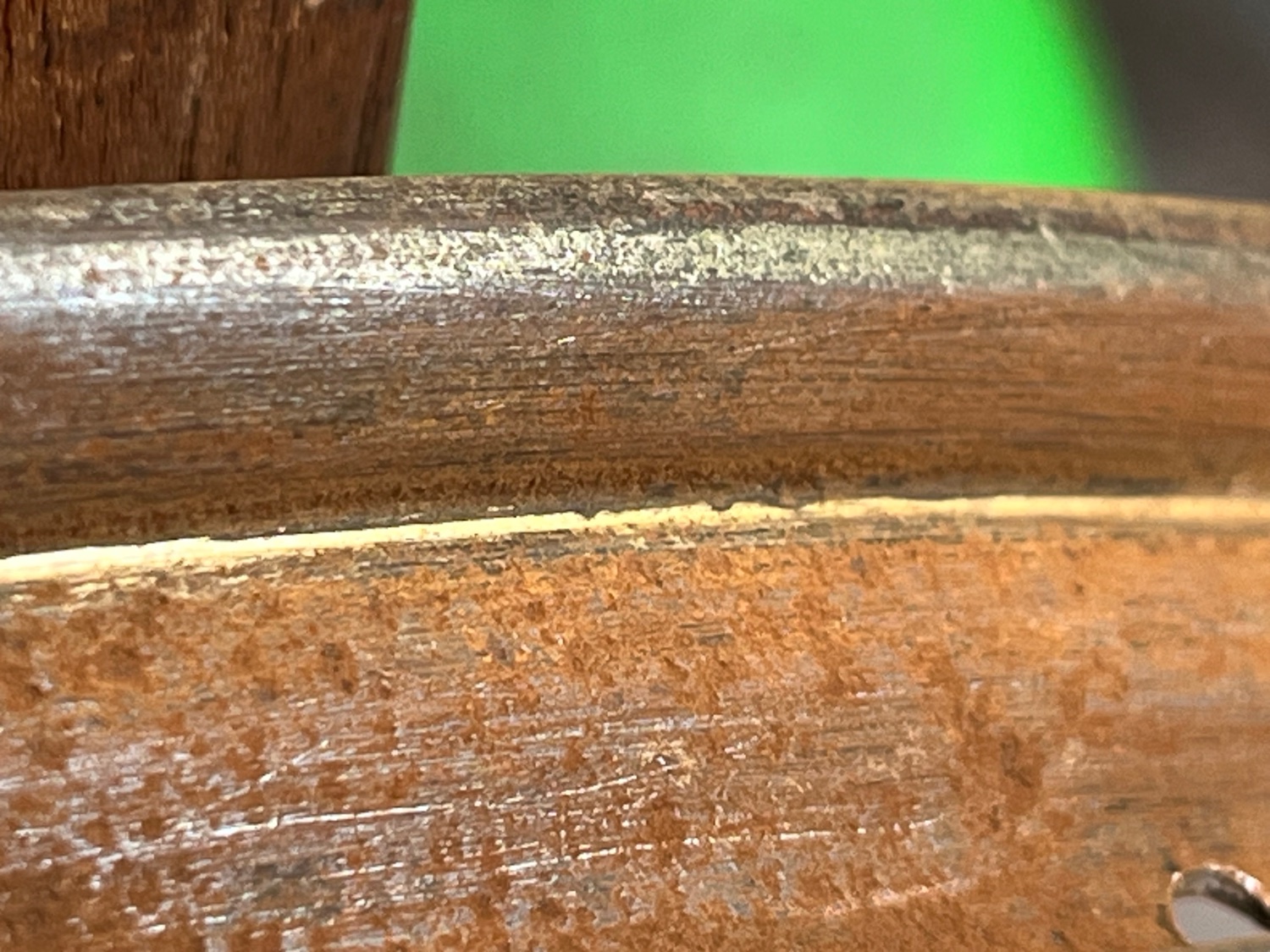

Er is inmiddels ook nog een velg voor een transportfiets of tandem opgedoken met de ingeslagen letters ‘met ohligs’. De velg is voor banden met maatje 622 weegt 1590 gram en is 38mm breed.
Na wat zoeken naar de bedrijfsnaam kwam ik Kronprinz tegen. Daar is de naam Kronprinz Metallindustrie Ohligs.
http://www.solingen-internet.de/si-hgw/kronprinz.htm
Nu vraag ik mij af of Metallwerke Ohligs een B-merk van Kronprinz of dat het twee verschillende bedrijven en dus concurrenten van elkaar zijn geweest.
Het is mij tijdens het schuren overigens opgevallen dat de kraal in het bed vastgesoldeerd is. Het is bij de 635 en bij de 622 velgen zo.
Omdat ik daar nooit eerder op gelet heb weet ik niet of dat altijd gebeurde.
Het lijkt mij van goede kwaliteit te getuigen. Het geeft stevigheid en er kan geen vocht in de kraal komen.

Was de soldering niet tot een pedaalde tijd want volgensmij hebben sws na oorlogservaringen fietsen geen gesoldeerd velgen meer
En bij jaren 20 fietsen is me dat wel vaker opgevallen
Berichten: 1900
Re: Oud roest?
Appie's schreef: 6 dec 2025, 12.09 Was de soldering niet tot een pedaalde tijd want volgensmij hebben sws na oorlogservaringen fietsen geen gesoldeerd velgen meer
Ik had het nog niet eerder gezien.
Van de twee 635 velgen weet ik zeker dat ze van begin jaren dertig zijn.
De 622 ziet er ook wel zo uit dat het zo oud of nog ouder is.
