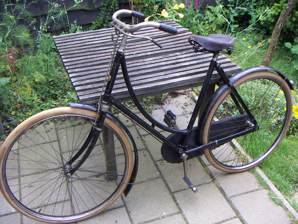

fietsweekend in Zoetermeer was ik in de gelegenheid om een Triumph damesfiets te kopen. In eerste instantie om deze te slopen voor de herenfiets maar wegens te mooi is dit niet door kunnen gaan (Oordeel zelf aan de hand van de overzichtfoto van de damesfiets).
De fiets die als voorbeeld dient

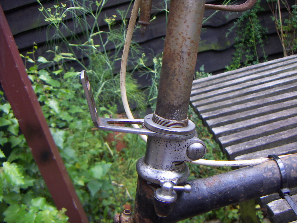

Ik heb de gekartelde balhoofdmoer en het parkeerslotje na gemaakt. zoek de verschillen!(zijn die er?)
Nog van wat dichter bij

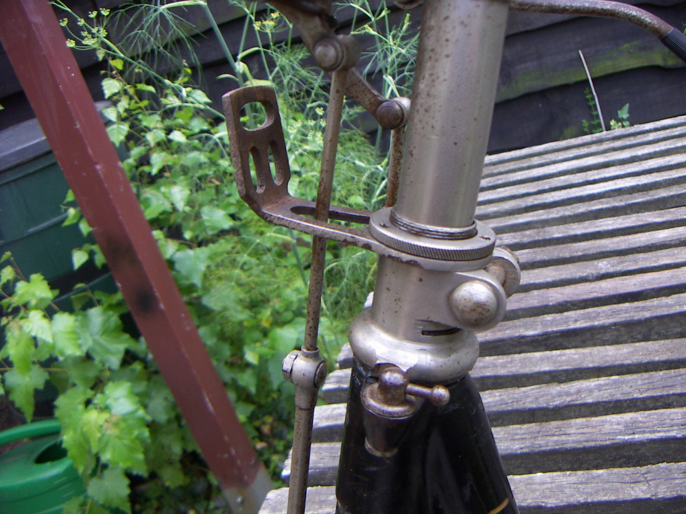

Balhoofdmoer en parkeerslot ,nu nog wat vernikkelen
triumph balh moer resultaat.JPG (353.06 KiB) 13265 keer bekeken

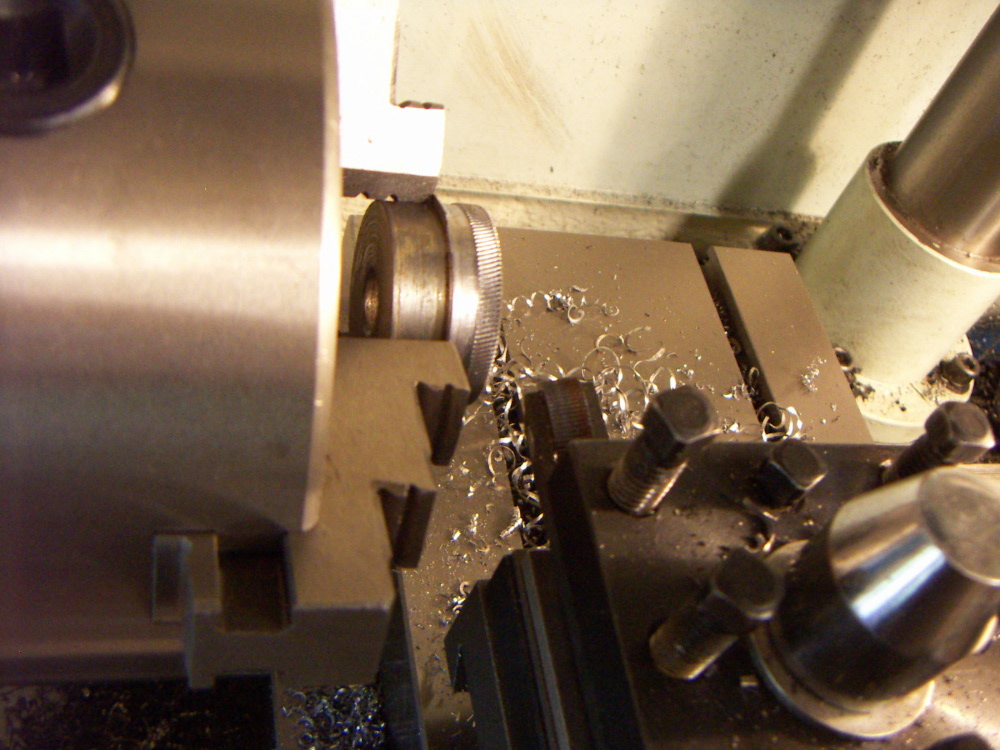

Het parkeerslotje heeft een exentriek deel dat je met het hendeltje tegen de balhoofdcup aan draait.
Om dit op een draaibank te maken heb je eigenlijk een onafhankelijk in te stellen vierklauw (draaibank-inspankop)nodig om de as exentrisch in te kunnen in spannen maar ik werk met een stukje metaal tussen een van de drie klauwen en dan krijg je ook een exentrisch draaiend asje wat je op dikte kan afdraaien.
De groeven /kartels in de ring zijn gemaakt door een kartelwieltje met rechte vertanding half op haar kant in te spannen in de beitelhouder.
Kartelwieltje in schuine stand heeft haar werk gedaan
Triumph balh moer.JPG (297.16 KiB) 13265 keer bekeken
Ik wist niet of dit werken zou maar blijkbaar wel dus. je krijgt zo een diagonale kartel.
