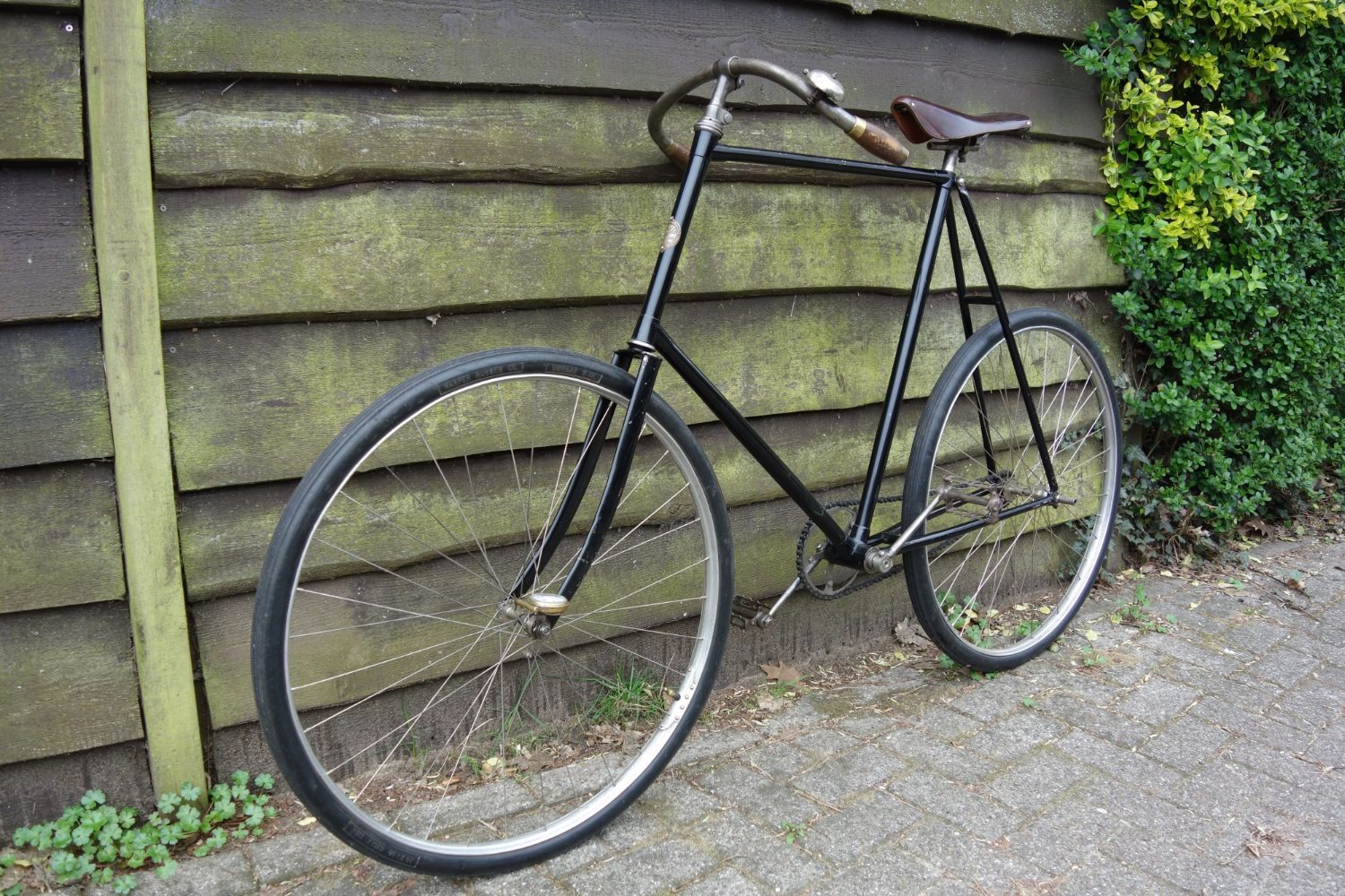

Fraaie fiets. Mooie kleur ook.
Wel een joekel van een frame. Wat is dat toch met die grote fietsen van vroeger? Hadden de mensen toen zulke lange benen? Zelfs als je rekening houdt met de kortere zadelpennen blijft er toch nog een heel eind over.

Hoge frames zijn denk ik wat meer vertegenwoordigd omdat de rijke mensen (en dus de luxere fietsen) destijds wat betere leefomstandigheden hadden en daardoor gemiddeld wat langer werden. Maar er was ook sprake van een bewuste keuze om een zo hoog mogelijk frame te kopen.
Je ziet het aan foto`s van mannen bij oude fietsen. En dan is er nog de keuze die ik en een aantal andere in de club maken om de hogere frames er uit te pikken. Ik koop eigenlijk nooit een 60 cm frame of het moet een safety of damesfiets zijn.

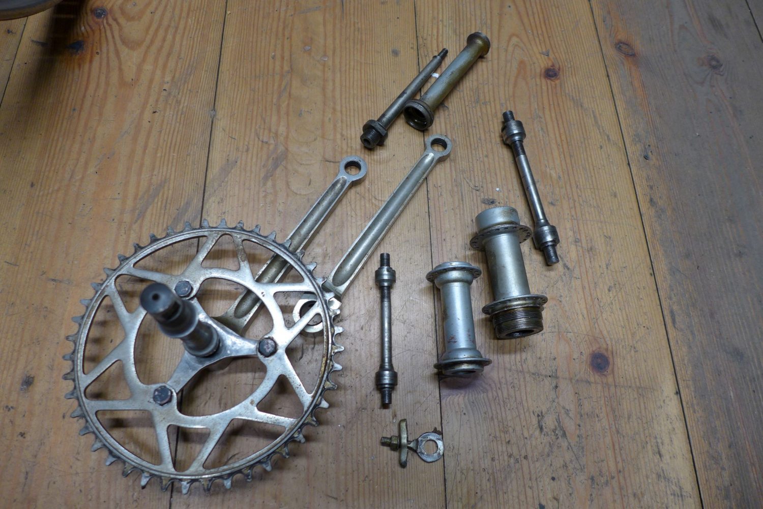

Vandaag weer eens aan de oudere CMC special club gewerkt. Een fiets uit de zelfde fabriek als de Swift maar dan 23 jaar ouder.
Er is veel veranderd in die 23 jaar.
Ook de Swift verder uit elkaar gehaald. Ik plaats nog wat fotos van de onderdelen.
De cranks met de sleuven aan de binnenkant zijn echt heel fraai.
Ook te zien ,de conussen met dunner uiteinde die mooi in het frame passen. Alles is nog mooi glad en strak. Wel verf op de naven die er weer af moet.
De pedalen zijn ook erg mooi met lagerschalen uit een deel dus niet met los tussenbusje.

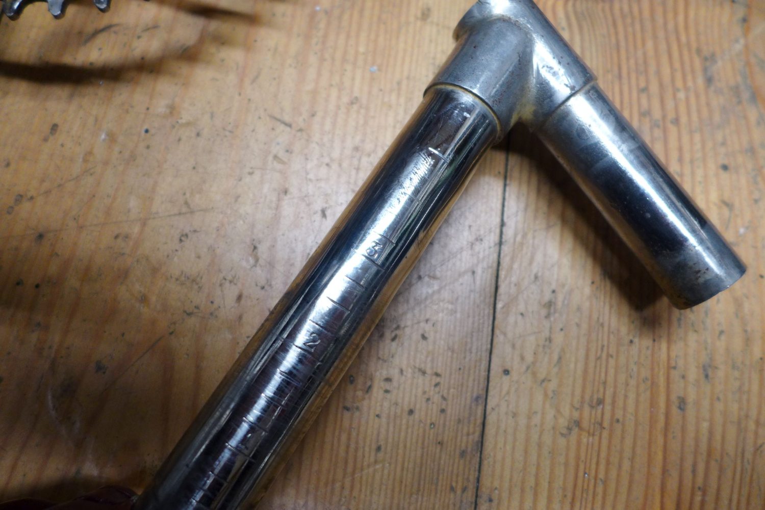

Leuk is de zadelpen met hoogte streepjes .4 inch is de verstelmogelijkheid. Ik heb het nooit eerder gezien maar het kan handig zijn.
