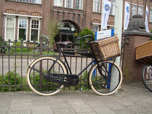

- Ad transportfiets
- Berichten: 100
- Lid geworden op: 8 dec 2012, 21.34
Re: Gazelle kruisframe 1937
Wat weegt een gemiddelde transportfiets volgens jou?
Charles
Ik was toch ook erg benieuwd naar het gewicht van mijn transportfiets en was toch wel verbaasd, hij weegt met mand 39 kg
Groet Ad
Charles
Groet Ad
- velp transportfietstour 2012 013 smal.jpg (137.11 KiB) 8325 keer bekeken
