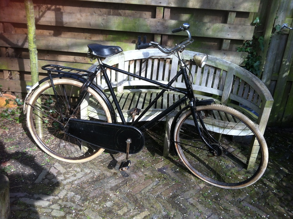

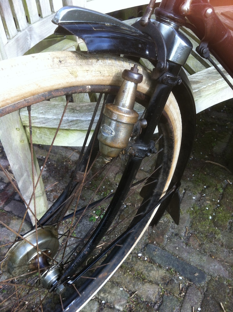

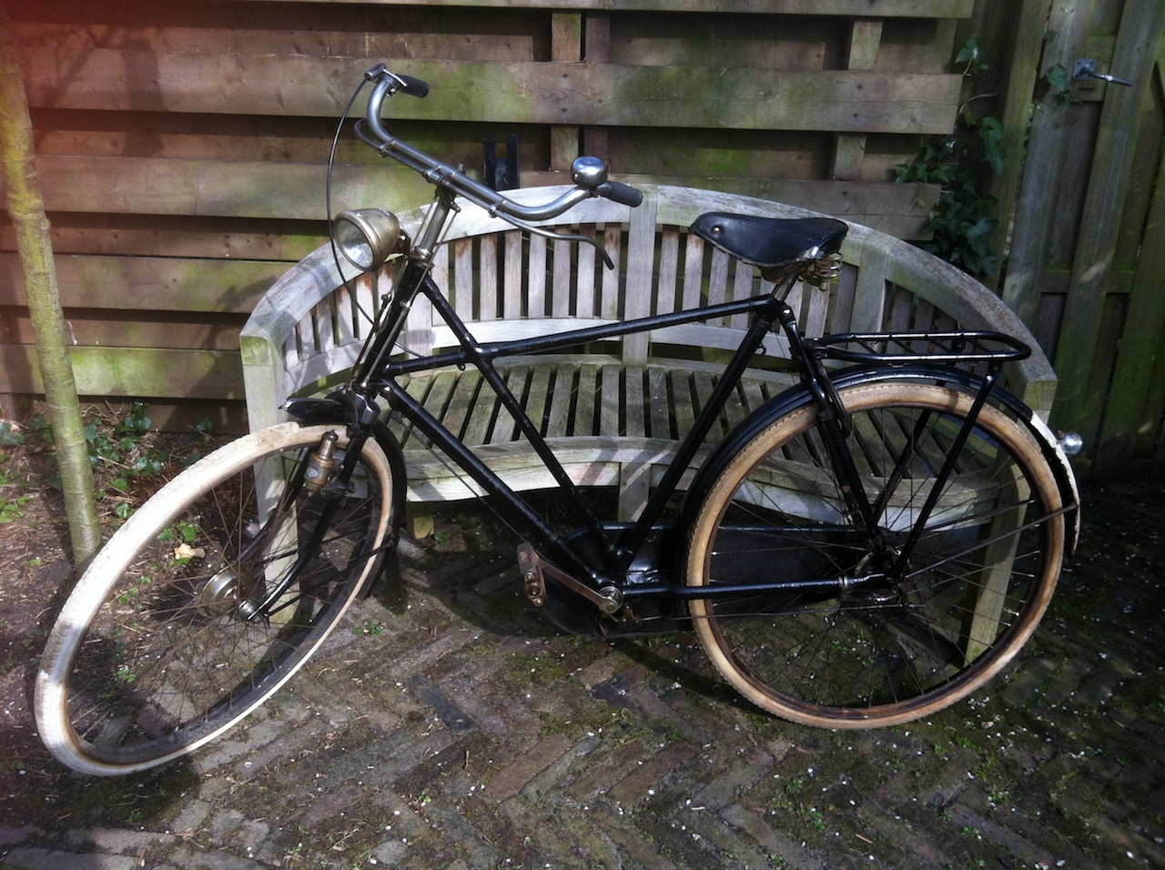

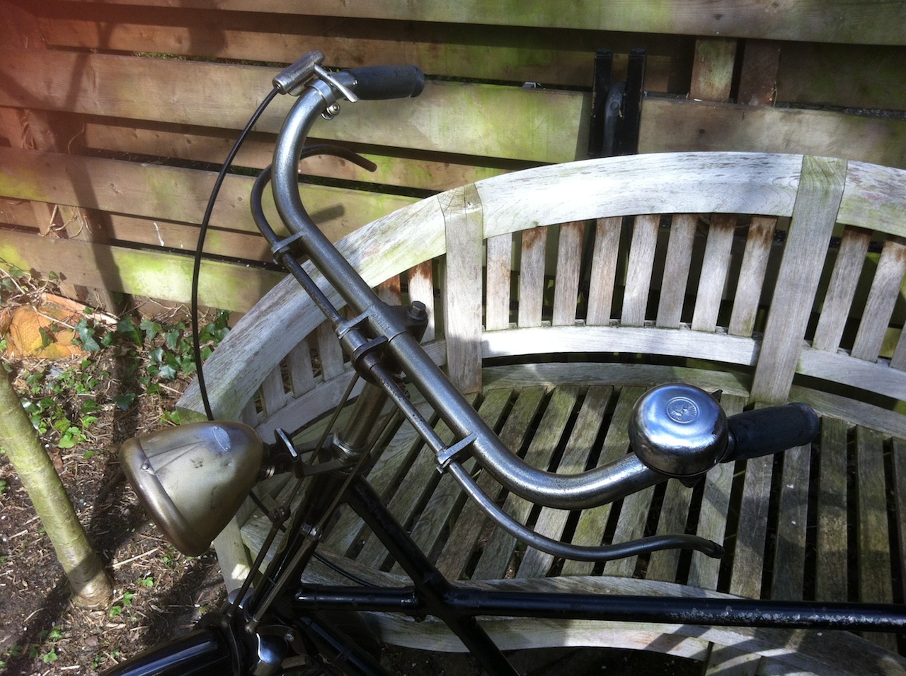

Zoals beloofd enkele beelden van de Gazelle kruisframe.Het zijn maar snapshots. De echte foto's komen vanmiddag.

leuke fiets, michiel!
jammer dat ie overgeverfd is, toch mooie details: versteller en mooie messing arko-verlichtingsset uit die tijd (althans, er vanuit gaande dat de lamp ook arko is, kan het merk niet goed lezen).

Hoi Arjan, Jocofoto.
ja, een vooroorlogse kruisframe en helemaal origineel, tenminste dat denk ik.
De versnellingsnaaf is een AB voor zover ik de naaf kon lezen, er zit nog behoorlijk wat roest op wat ik nog weg moet halen met de platte roterende staalborstel. Er zat op een plek behoorlijk wat roest op de velgen dus de fiets heeft langere tijd in een vochtige omgeving gestaan. Voorlopig alleen borstelen, smeren en rijden. De derde versnelling schiet er steeds uit dus de naaf moet uit elkaar. Daar ben ik geen specialist in maar het lijkt er op of de veren in de versnellingsnaaf de tandwielen niet goed in elkaar houden. Hij schakelt wel in maar schiet er onder druk weer uit. Weet nog niet wat het precies is. Is het binnenwerk van de AB gelijk aan andere SA versnellingsnaven?
De velgen zijn echt behoorlijk geroest maar niet door. Ik ben nog aan het schoon borstelen maar dat is een heel karwei. Denk dat er op termijn een paar nieuwe oude chroomvelgen in moeten.
Het lakwerk is ooit professioneel gedaan maar nooit gebiesd. En geen transfers meer herplaatst.
De fiets rijdt verder prima dankzij de kogellagers die overal inzitten. Dat voelt echt heel soliede.
De versnellingsbuis had ik nog ergens liggen. De ketting was vastgezet in de 2e versnelling. Het binnenwerk tikt mooi helder dus ik hoop dat de 3e versnelling weer snel oppakt. De kettingkast type jaren 50 is echt oud dus ik ben wel ban dat die stuk gaat als die gedemonteerd wordt.
Ik heb een Philips achterlicht uit de tijd gemonteerd die geleverd werd door Gazelle volgens de onderdelen catalogus die ik op het forum vond. Toch handig die databank bij het opzoeken van onderdelen. Leuk ook om te zien wat er allemaal geleverd werd tot de kleinste onderdelen van dynamo's toe. Echt leuke lectuur.
Het achterspatbord heb ik wat verf afgekrabbeld en daar kwam de mooie ronde afgelakte laag onder vandaan. Ik begreep dat Gazelle dit maar een bepaalde tijd heeft gedaan.
De remmerij is prima alhoewel de achterrem zich snel vastzet dus daar moet ik ook nog even naar kijken.
Kortom een goede fiets die alleen TLC nodig heeft van de nieuwe eigenaar.

Ja dat spatbordneusje zit er voorlopig op tot ik een oude te pakken krijg. Het spatbord dat er opzat was afgescheurd op de schroeven onderin en behoorlijk gedeukt. Ik heb het zo goed mogelijk uitgeklopt maar dan mist nog steeds het onderste deel. Ik zou al blij zijn met een jaren 50 voorspatbord van Gazelle, die moeten er nog genoeg liggen bij de heren, dames hobbyisten...
