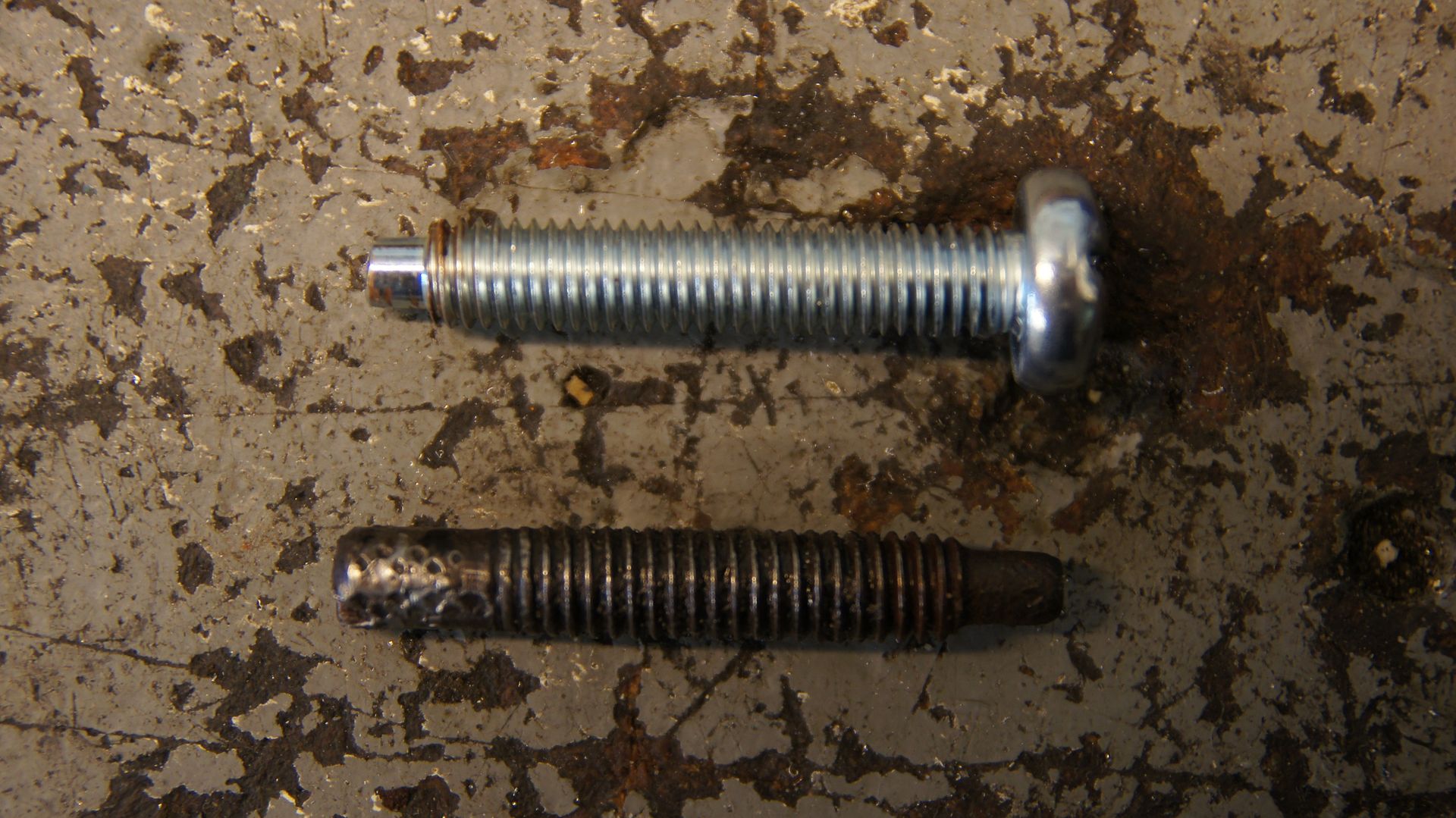

Ik had voor het zadel een bout besteld bij Lepper, om de spanbout van het zadel te vervangen, op de nieuwe zit niet de zelfde schroefdraad.
Heeft een van u deze oude bouten nog liggen mogelijk?
Berichten: 1779
Re: Transportfiets Phoenix 372016
Hoi Harrie,
Ja, die heb ik liggen.
Ik stuur er wel een op.
Even om misverstanden te voorkomen, is de nieuwe een bout met een zeskant voor pijpsleutel 10? En heeft het een 'flensje' aan de zeskantige kop? Daar zit namelijk metrische draad op. De bout waar een gleuf inzit voor een schroevendraaier is Withword :-o)

Ik ben een beetje in verwarring :?
Het zadel op de foto heeft volgens mij een spanbout nodig met Whitworth. De bout die jij van Lepper hebt gekregen heeft vermoedelijk metrische draad.
Klopt dat?

Ik heb simpelweg de telefoon gepakt en ze gebeld, heb eerder ook via de mail contact met ze gehad over wat andere zaken. Ik heb ook wel hier en daar losse onderdelen van zadels mocht u iets zoeken, heb thuis nog niet gekeken maar dacht geen spanbout te hebben.
Charles; de bout die ik gekregen heb is standaard nieuw spul inderdaad, daar heb ik vrij weinig aan jammergenoeg, vanmiddag zal ik even een foto maken.

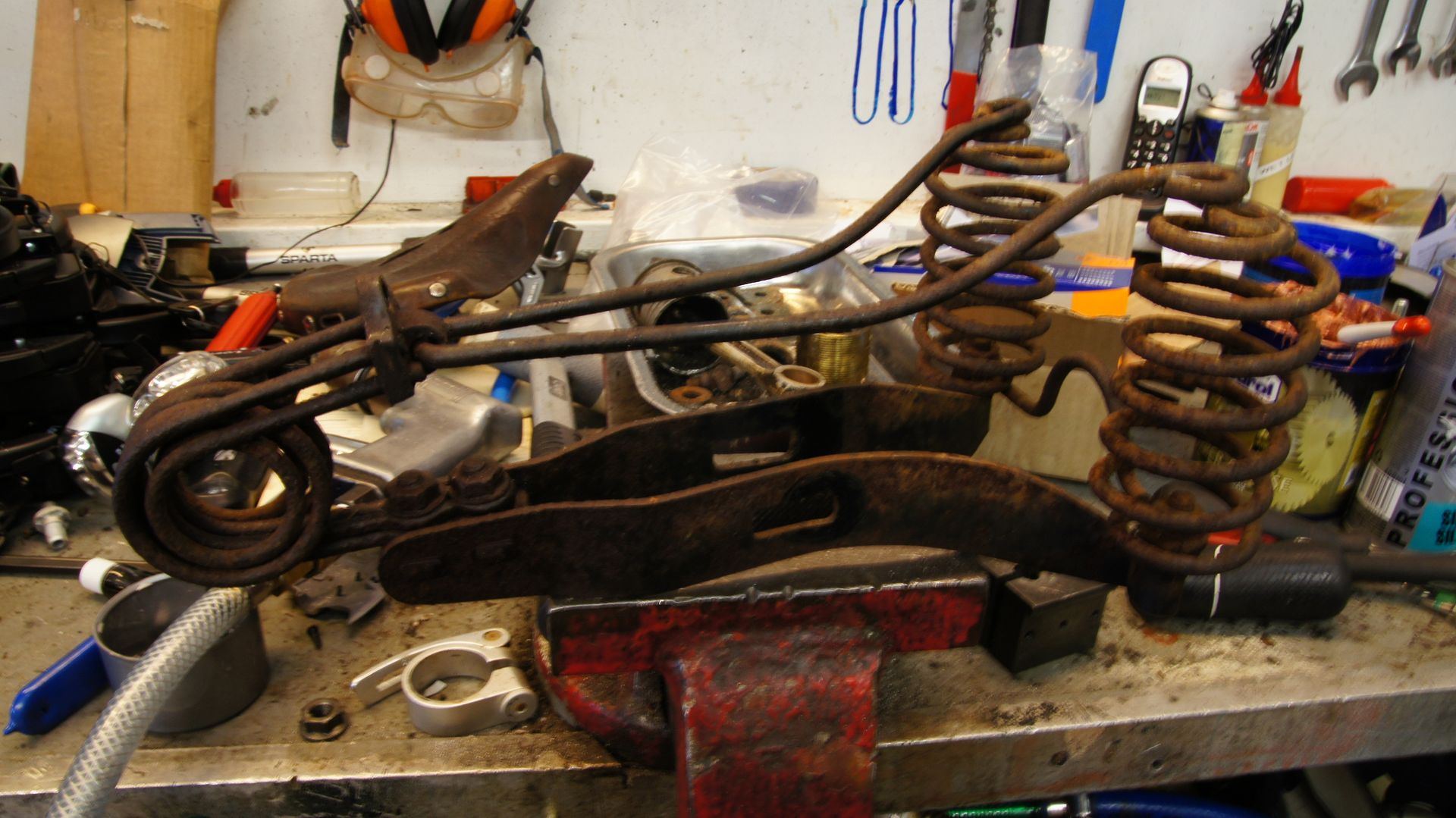

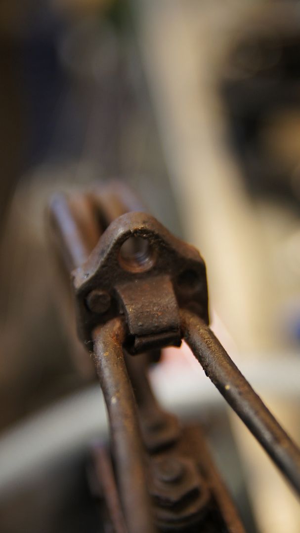

Hier het frame van het zadel, met de schroefdraad zichtbaar
Afbeelding
Afbeelding
Hier beide boutjes, is het verschil wel duidelijk
Afbeelding

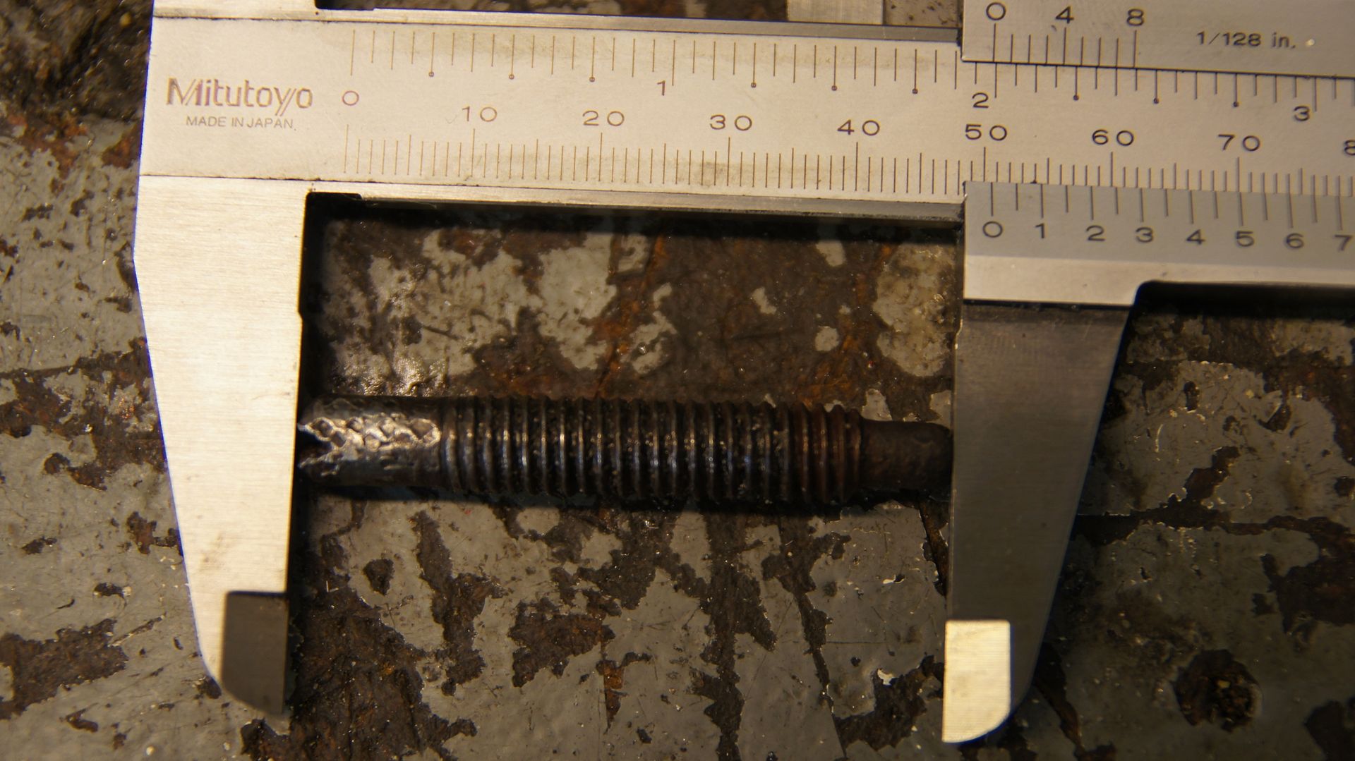

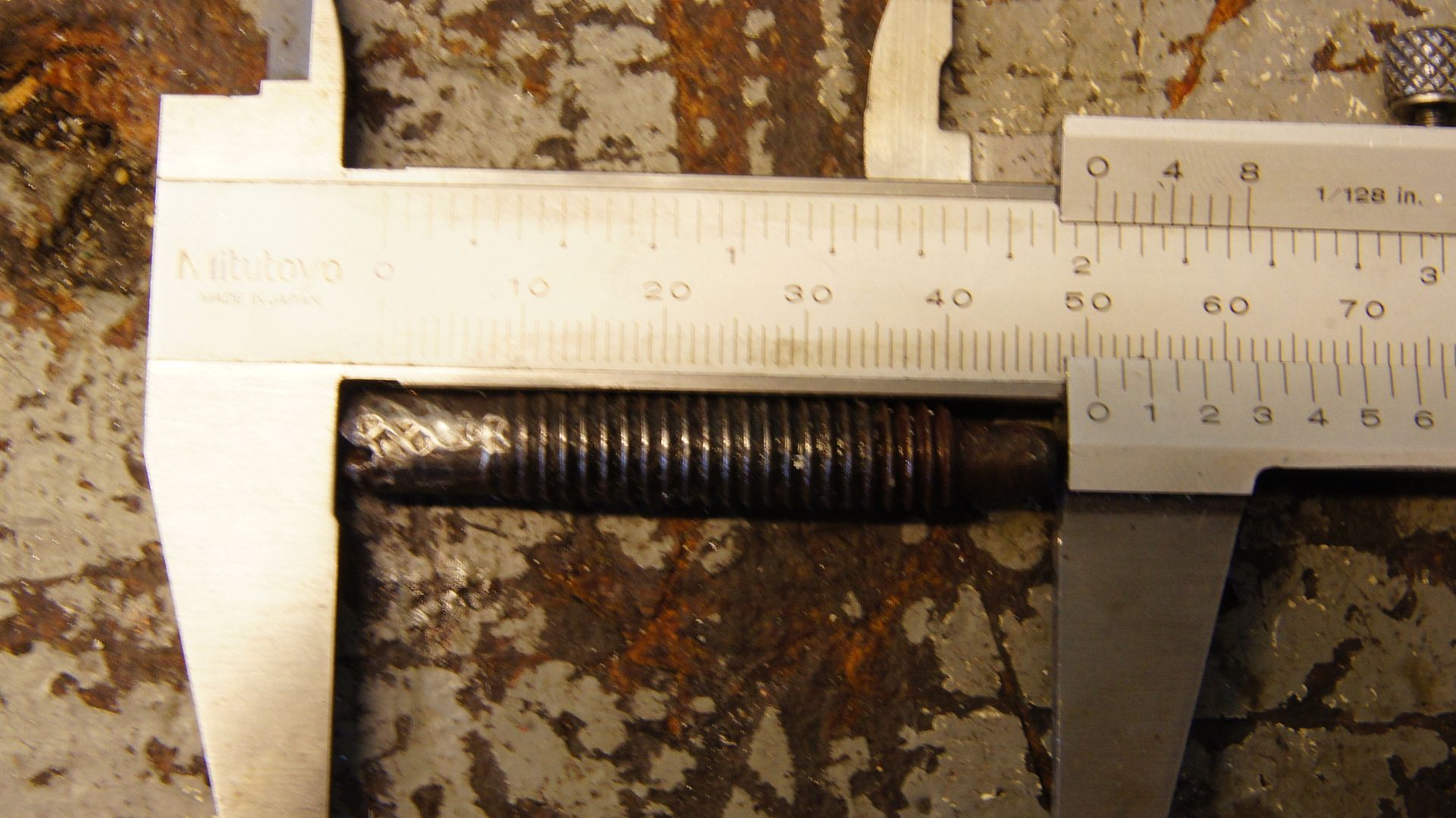

hier de lengte en maten van de bout die er uit kwam
Afbeelding
Afbeelding
