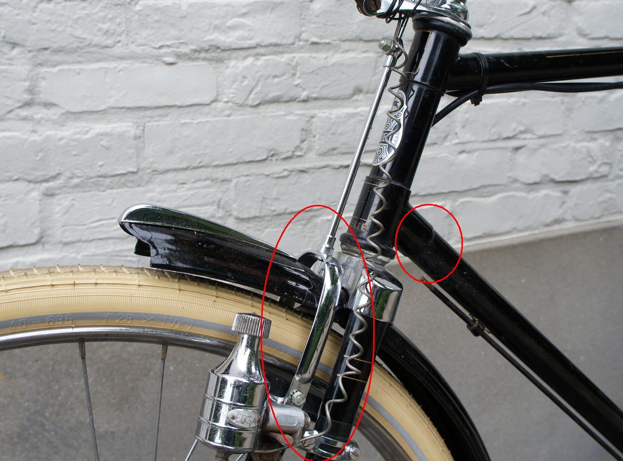

Remmen:
dit was ik nog vergeten vermelden in de vorige post.
Het mag duidelijk zijn dat een hogere snelheid ook betere remmen vereist.
Die enkele terugtraprem was echt wel onvoldoende om de zwaardere fiets van meer dan 30 km/u tijdig tot stoppen te brengen.
Aangezien er door de motor geen trommelrem meer kan gemonteerd worden heb ik een optrekrem gemonteerd.
Dat is tevens de reden waarom er aluminium Westwood velgen zijn gebruikt.
De remwerking van de optrekblokken op de aluvelg is voldoende om het voorwiel sterk te vertragen (zelfs wanneer de motor trekt).
Dit systeem zal ook naar achter worden doorgetrokken zodat beide wielen, indien nodig, sterk afgeremd kunnen worden.
Voor de achterste remmen moet het frame nog wel aangepast worden. Er moet dus een gat komen voor de hefboom aan het balhoofd. Onder het bracket zit gelukkig reeds de Gazelle typische draadmof.
Op die plaats ga ik proberen om de remsensor te plaatsen.
Deze sensor is echt wel nodig.
Hij dient om de motor af te koppelen wanneer plots geremd wordt.
Dit is van uiterst belang bij het rijden op 'cruise controle' maar ook bij de trapondersteuning. In deze trapondersteuning zit namelijk een digitaal filter dat het aantal pulsen uitvlakt om soepel de motor te kunnen laten lopen. Deze uitvlakking werkt met een vertraging. In de praktijk wil dit zeggen dat de motor nog even (ong 1 sec) blijft draaien als de trapas stopt. Als de remsensor geactiveerd wordt, zal de motor onmiddelijk worden onderbroken.
