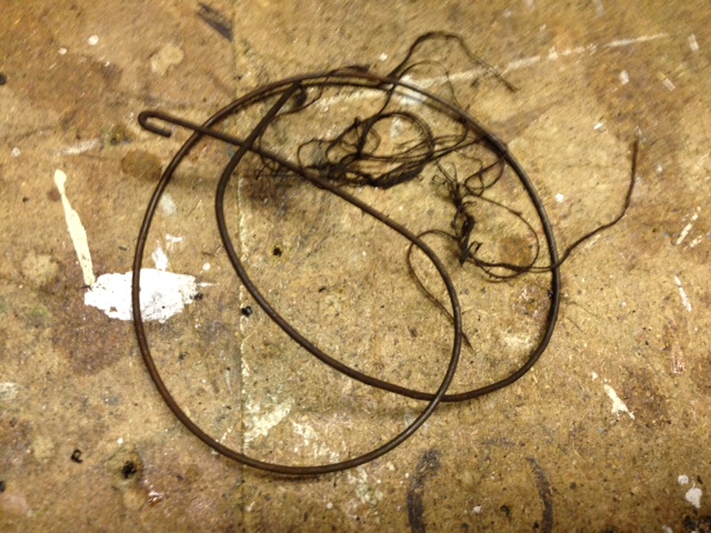

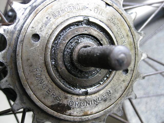

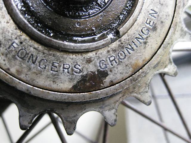

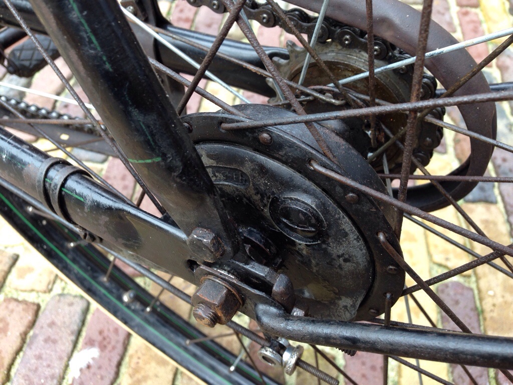

Je komt nog eens wat tegen als je je achtertandwiel eens goed bestudeerd. Veters en draden kende ik maar een stukje staaldraad is nieuw!
foto (1).JPG (171.84 KiB) 7112 keer bekeken
Detailfoto: Fongers Groningen Vrijwiel
Detailfoto: Fongers Groningen - Made in England vrijwiel

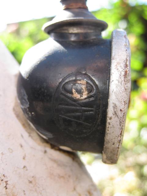

FAKO achterlicht (een vóór foto, inmiddels is de verf verwijderd). Meer informatie over de achtergrond van dit lampje kwam ik tegen op Rijwiel.net: http://www.rijwiel.net/koot_n.htm

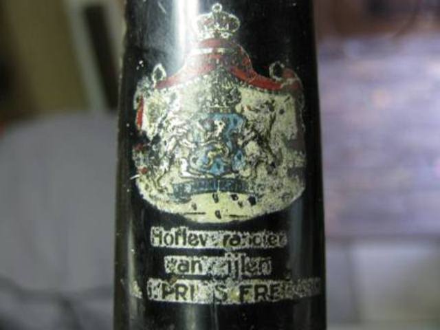

In de Burgers special van vereniging de Oude Fiets staat in de tekst Hendrik maar staat op de foto Frederik.
foto 1.JPG (110.93 KiB) 7061 keer bekeken
Transfer met Frederik
foto 2.JPG (39.77 KiB) 7061 keer bekeken

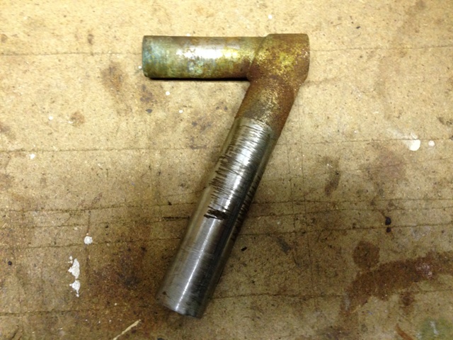

- Ik heb een zadelpen gevonden die van Fongers zou moeten zijn(?, zie bijgevoegde foto). Het is niet de mooiste en ik denk eraan hem kaal te schuren, in de spuitplamuur te zetten en dan netjes zwart af te lakken.

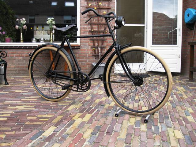

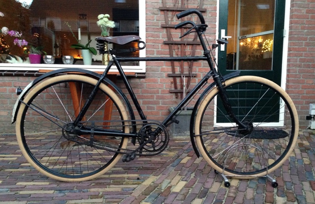

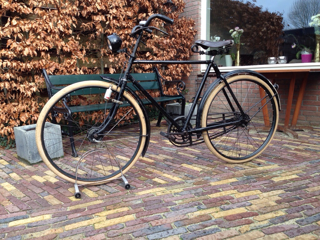

Eindstatus 2013; Optische aanpassingen minimaal, wel weer een rijklare, stevige fiets!
Photo 29-12-13 16 45 08.jpg (164.04 KiB) 6950 keer bekeken

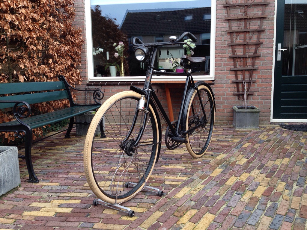

Eindstatus 2013; Optische aanpassingen minimaal, wel weer een rijklare, stevige fiets! Ik heb voor de 'time being' een verduisteringskoplampje geplaatst.
Photo 29-12-13 16 45 25.jpg (144.94 KiB) 6950 keer bekeken

- Netjes maken en plaatsen zadelpen
Zadelpen van een Fongers fiets?
Photo 31-12-13 18 28 08.jpg (142.03 KiB) 6950 keer bekeken

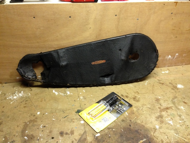

Nog te repareren lakdoek en 2 componenten lijm voor het repareren van de celluloid

Verder over het lakdoek nog: zorg dat het lekker warm is (niet te warm) als je dat monteert. Even de kachel lekker opstoken? Koud breekt het veel sneller.
Jos zal dat beter weten (ik ben geen Fongers expert) maar ik vind de zadelpen er goed uitzien. Check de diameter. Soms zitten er tienden van millimeters verschil in en dat is net het verschil tussen goede of slechte passing.

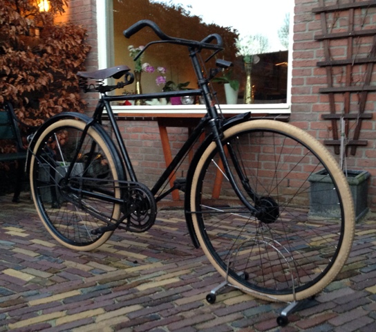

Zoals velen van jullie vast al hadden opgemerkt heb ik de Fongers H55 onlangs (in de staat waarin ik hem ook gekocht had) via marktplaats verkocht.
Het betrof mijn eerste 'oude fiets' en hoewel ik er met plezier aan heb gewerkt past de fiets niet in mijn verzameldoelstelling. Wel heb ik op restauratie vlak mijn doelstellingen ruimschoots behaald!
Zoals in een eerder bericht genoemd waren dit:
Doel van het deel-restauratie proces
Een in technische top staat verkerend vervoersmiddel waarbij alles wat origineel (en goed) is zo gelaten is en waarbij wat vervangen moet worden vervangen is door onderdelen uit de tijdsperiode waarin de fiets is vervaardigd.

Kortom, de fiets en het uitvoeren van de deel-restauratie hebben mij al ontzettend veel opgeleverd en ik ben er zeker van dat toekomstige projecten dit alleen maar verder zullen aanvullen!
Onderstaand nog wat foto's van de fiets zoals ik hem uiteindelijk weer verkocht heb. Ik wens de nieuwe eigenaar minstens hetzelfde plezier toe die ik met en rondom de fiets heb gehad!
