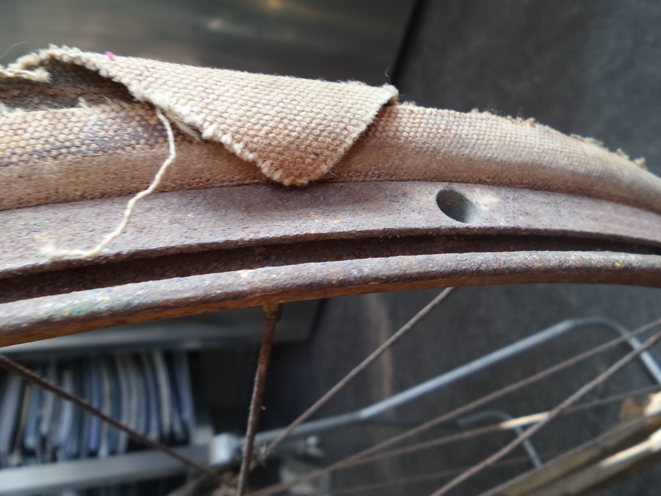

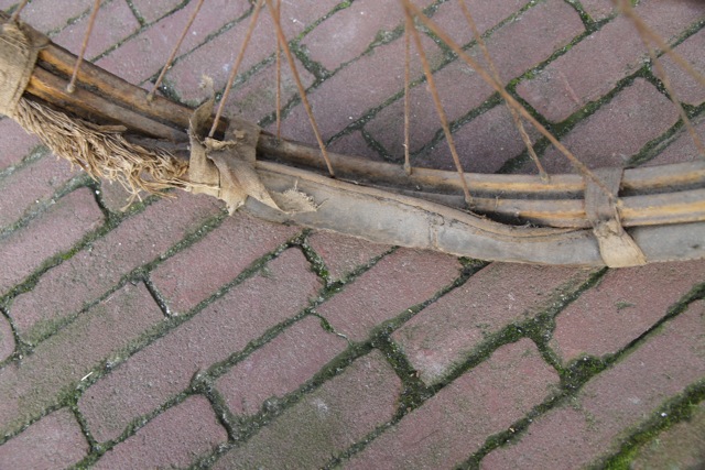

Hierbij een Foto van de buitenband, je ziet net als een moderne band een verdikking waarin de metalen ring/draad loopt,dat gedeelte wordt door spanning op zijn plek gehouden, dat het niet heel goed werkte zie je aan de stroken stof om de band en velg heen,
Groetjes Hans
Groetjes Hans

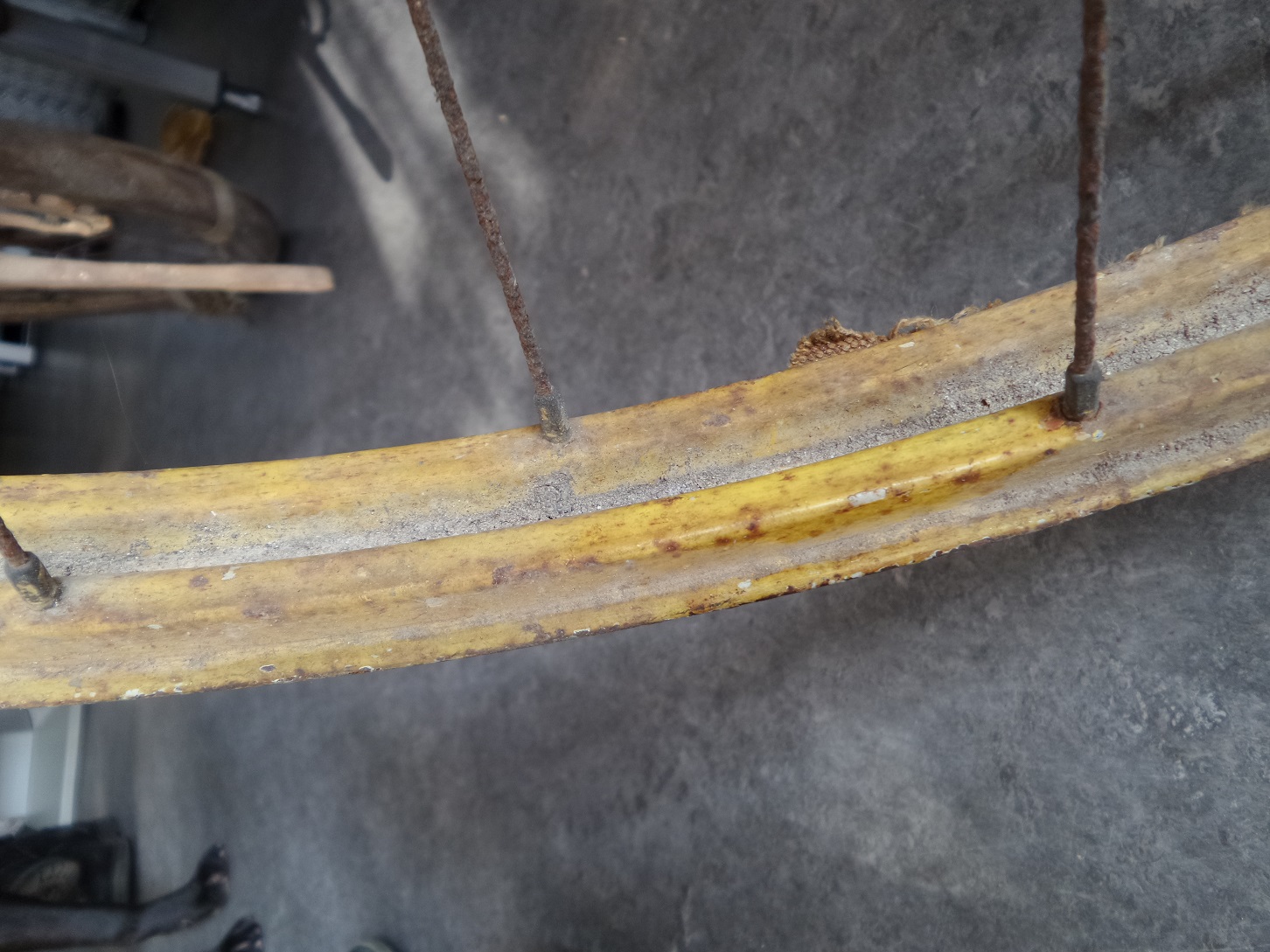

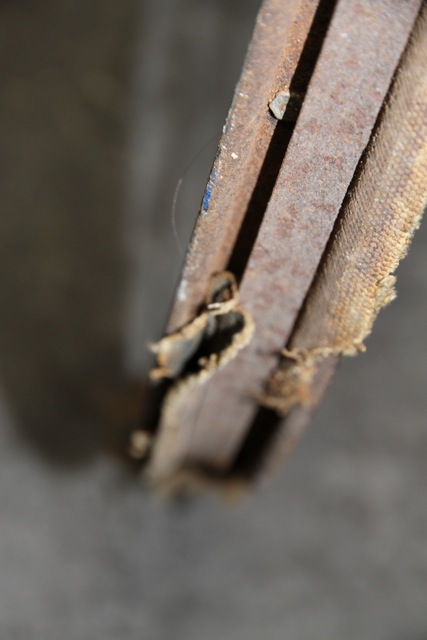

Vandaag bij en met Hans de safety eens goed zitten bekijken,denk dat we hier met een van de eerste draadbanden ,zoals we die nog dagelijks gebruiken, te maken hebben.
De stalen band in het midden is een deel van de velg en de staaldraden van de band zitten in de verdiepte velg delen.(zie foto,s)

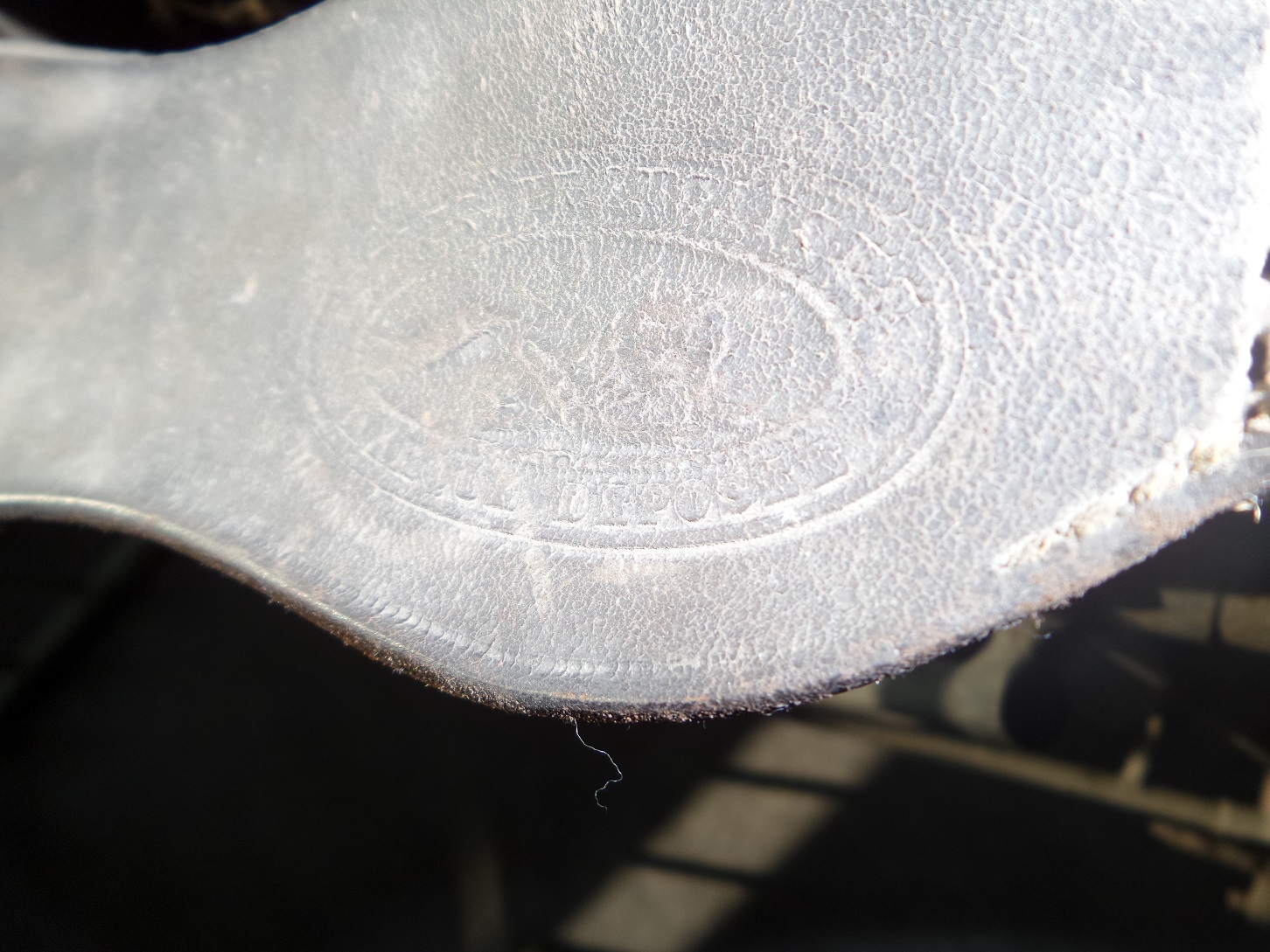

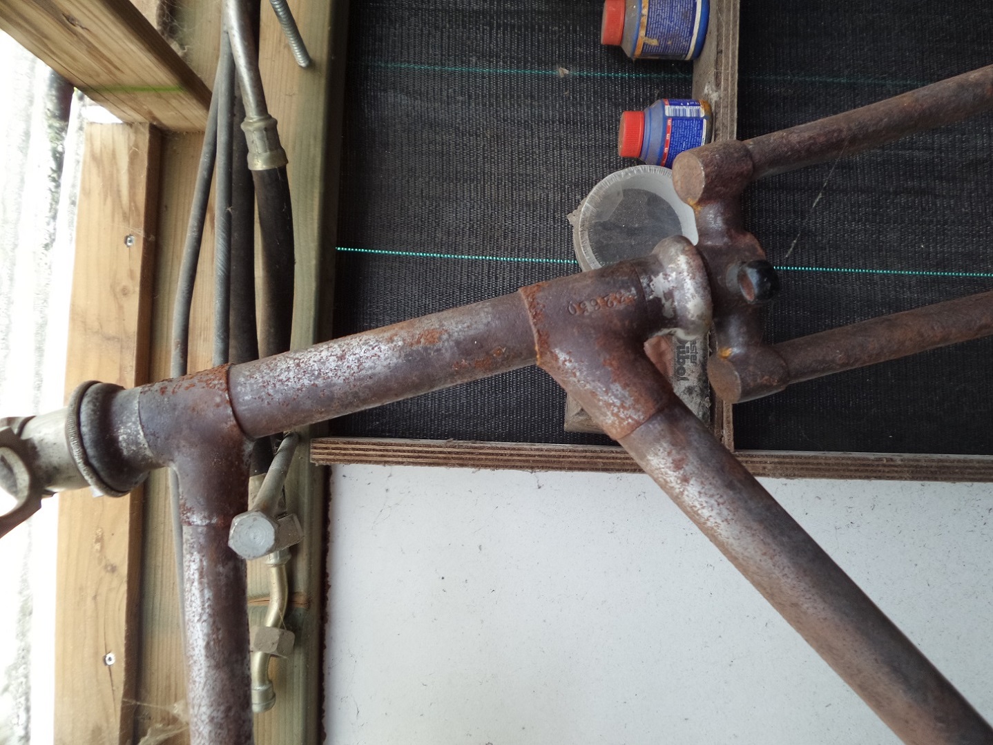

Bij het zien van detail foto,s dacht Hans dat het wel een Peus zou kunnen zijn, in het zadel is vaag een Leeuw te onderscheiden en het balhoofd lijkt op de peus van Simon waar hij net mee bezig is.
(zie foto,s)

- velg profiel en kleur.jpg (429.57 KiB) 7592 keer bekeken
- staaldraad restant.jpg (479.92 KiB) 7592 keer bekeken
- band safety11.jpg (360.06 KiB) 7592 keer bekeken
- balhoofd peus
- balhoofd hz.jpg (499.5 KiB) 7592 keer bekeken
- balhoofd safety
- balhoofd hl.jpg (487.36 KiB) 7592 keer bekeken
- zadel leeuw
- zadel.jpg (467.91 KiB) 7592 keer bekeken

Zoals Maarten W al aangaf lijken ze als draadbanden erg op de eerste generatie Michelins. Die staan trouwens ook afgebeeld in de Burgers catalogus van (ik meen) 1893.
Ze zijn een jaar of 3-4 zo geleverd. Wel valt me op dat bij de Michelins de spaken in het midden aangrijpen, dat heb ik ook gezien bij een Franse safety die ergens op het forum Tontonvelo terug te vinden moet zijn.
Wellicht is dit een late vorm van de Michelin velg, voor ze die ribbel loslieten?
De theorie van Peugeot is eenvoudig te controleren, er moet een framenummer rechts in de onderste balhoofdlug staan.

ik heb foto,s gekregen van Jan over de Fiets van Hans uit Zwolle en zie daar inderdaad een framenummer aan de rechterzijde balhoofd , ik ga het zoeken op mijn fiets,
