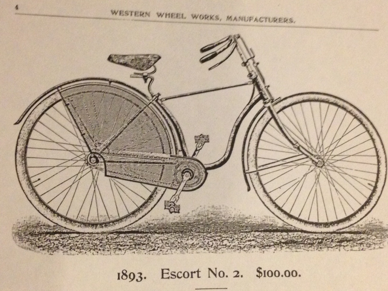

Re: Dames safety van rond 1893- met vragen
Het zijn 27 inch wielen en 30 inch banden.
Want kijk, via een Amerikaanse vriend heb ik hem gevonden: de Western Wheel Works Escort nr. 2 van 1893!
- image3.JPG (439.49 KiB) 7066 keer bekeken

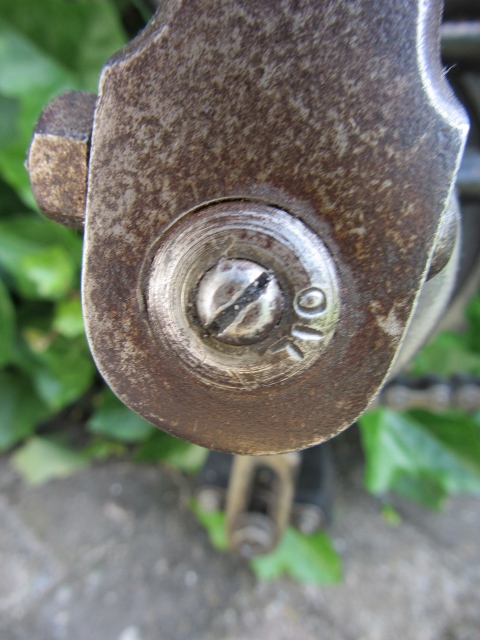

Hallo Maarten,
Mooi dat je het framenummer gevonden hebt, en
leuk dat je de juiste afbeelding gevonden hebt , het geeft meer antwoord op je vragen oa het zadel , aan mijn crescent zit een leuk detail wat misschien op die van jou ook zit, namelijk een afsluitbaar olie gaatje in de trapas( zie foto) dat betekend dat de as hol is met gaatjes bij de lagers ! nooit eerder gezien bij een fiets!
Arnoldus
Arnoldus
- IMG_4411 (480x640).jpg (185.43 KiB) 7053 keer bekeken

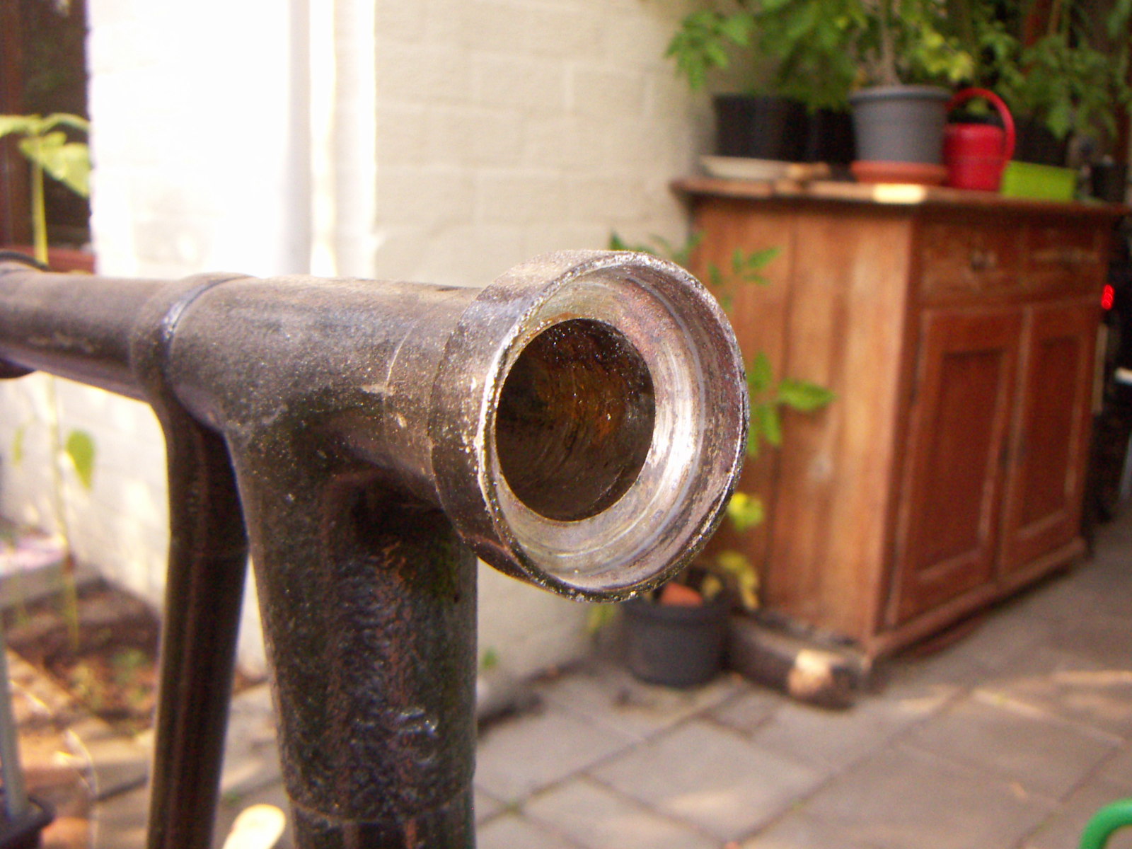

Hoi Maarten,
je stelde me de vraag hoe dat toch kon met die balhoofdlagers van je Crescent.
Ik had eerlijk gezegd je laatste mail in blad 1 gemist. Een klein risico van het systeem. Wel interessant om te zien die draaiende delen.
Ik heb eens gekeken bij mijn Singer frame .Hoe daar de balhoofdcups zitten.
Eigenlijk wijkt het niet zo veel af van jouw fiets. Met dien verstande dat de cups boven en onder wel een naad laten zien richting frame. Alles zit onvervangbaar aan elkaar maar het feit dat ze bij fabricage aan elkaar zijn gesoldeerd kan er op wijzen dat het materiaal van de cups en andere is dan de rest van het frame.
Ik ben wel benieuwd hoe dat bij jouw frame is.
Overigens is nergens in de fiets een losse cup te vinden. Alle draaiende onderdelen zijn incusief kogelloopvak een geheel.
Dat kwam wel vaker voor in die tijden. weggesleten lagerwerk betekende het einde van een naaf . Maar dat gold ook voor een versleten tandwiel. Heel vaak zat dat onlosmakelijk met de naaf verbonden.
Kilometers werden natuurlijk niet echt gemaakt op die fietsen dus dat bleef de levensduur wel heel.
Ik denk dat het met jouw safety een zelfde verhaal is.
Bovendien draait een balhoofd niet echt hele rondjes. als het maar een beetje soepel blijft bewegen dan is het goed.
Hier een foto van de franse Humber van Simon. Ook samengestelde lugs. Welke het redelijk overleeft hebben. Onverklaarbaar voor ons de gaten in balhoofdbuis en vorkbuis. Heb de gaten in balhoofdbuis dicht laten lassen. Als we er ooit achter komen waarvoor het heeft gedient is het gat zo weer geboord.
- Franse Humber van Simon
- WP_20140925_001.jpg (281.4 KiB) 7023 keer bekeken
Hans van de Stouwe
Hans van de Stouwe

Nog over de holle as bij de fiets van Nol,
Die trapasbehuizing kan natuurlijk helemaal rond voor de afstelling van de ketting .In het ongunstige geval zit dan de smeernippel aan de onderkant en dat kan natuurlijk niet.
Vandaar die oplossing via de as. Wel heel Amerikaans ook zo`n vindingrijkheid!
Hans en Maarten,
Dank voor jullie toelichting en de heldere foto's.
Bij deze dames Crescent is geen naad te zien, ik heb echt het gevoel dat de kogels in een onverhard deel lopen.
Maar om dat te checken zou ik er een kras in moeten maken met een schroevendraaier, en dat lef heb ik niet.
Gewoon monteren met veel vet en nieuwe kogels maar weer.
De pedaalassen draaien ook gewoon in kogels in de pedaalplaten trouwens, maar dat zie je wel vaker. De Cup op de pedaalas is wel gehard.
Nol:
wat een mooie constructie, dat oliekanaal!
Bij mijn fiets is dat niet meer, helaas.
Gewoon een oliegaatje in de trapasbus. Natuurlijk kun je de fiets ondersteboven zetten als je het lager eens wil voorzien van olie! (Hollandse inventiviteit).
groetjes,
