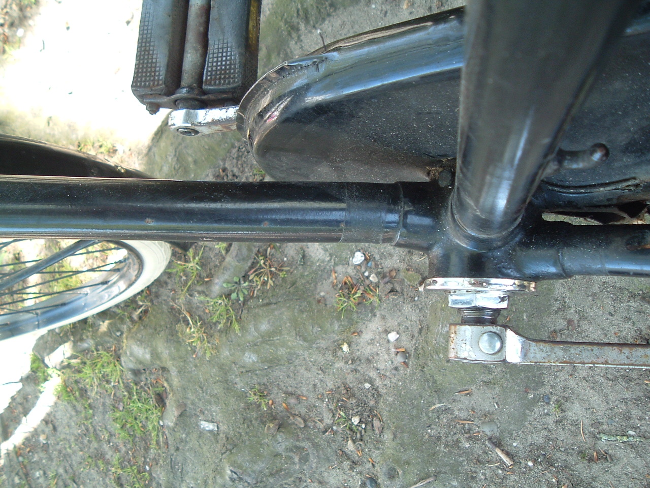

Is dat niet gewoon omdat { ondanks de kennis }je het niet vaak genoeg doet .
Toch goed gelukt of een goed begin van dit frame richten .
Heb zelf ook een Rijwiel die een ongeluk gehad heeft een van de frame buizen is zichtbaar heel scheef maar merk er bij het fietsen niets van .
Groetjes Mazell .

Berichten: 2789
Re: Richten frame Göricke transportfiets
Zeker ,daar heeft het alles mee te maken.
Die verbuiging is nagenoeg het zelfde als die van Charles frame.
Op een rotonde rechtuit gegaan toevallig?

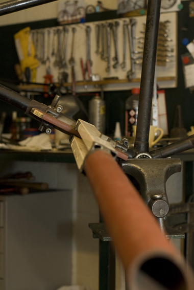

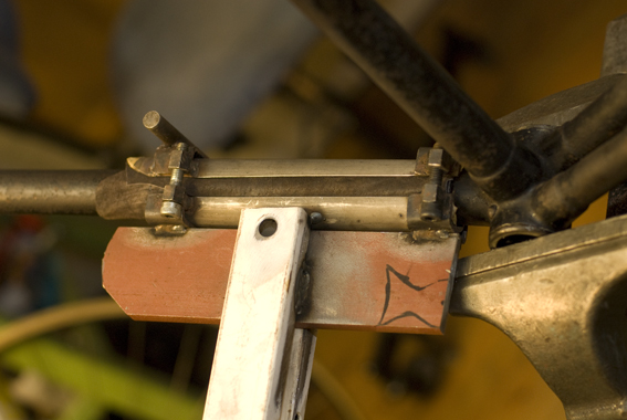

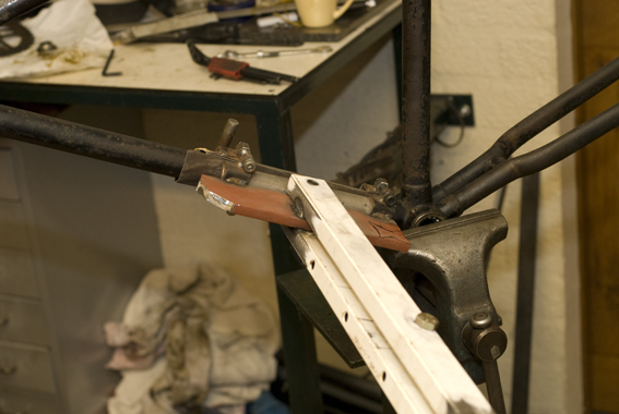

Mijn fiets is inmiddels weer kaarsrecht, dat wil zeggen, de wielen staan keurig in elkaars verlengde.
Het voorste tandwiel staat echter aan de bovenkant wat dichter bij de fiets dan de onderkant.
Daar hebben we overheen gekeken dus dat gaan we ook nog even rechtzetten.
Drie keer recht is scheepsrecht zullen we maar zeggen.
We hadden er helemaal niet aan gedacht dat het ook wel eens zo zou kunnen zijn dat de trapas, die de grootste klap op heeft gevangen, niet alleen horizontaal scheef stond maar ook verticaal.
Wil zeggen dat we de zadelbuis ook nog even beet moeten pakken.
Ik heb inmiddels al weer aardig wat met de fiets gefietst en kan af en toen een knappend geluid horen.
Er is ook te zien dat de ketting niet helemaal recht hangt. Die tordeert een beetje en dat zorgt er voor dat de ketting niet goed aangevoerd wordt waardoor ie af en toe verschiet.
Maar daar gaat dus ook nog wat aan gebeuren.
Hieronder nog een paar foto's van de tweede actie.
