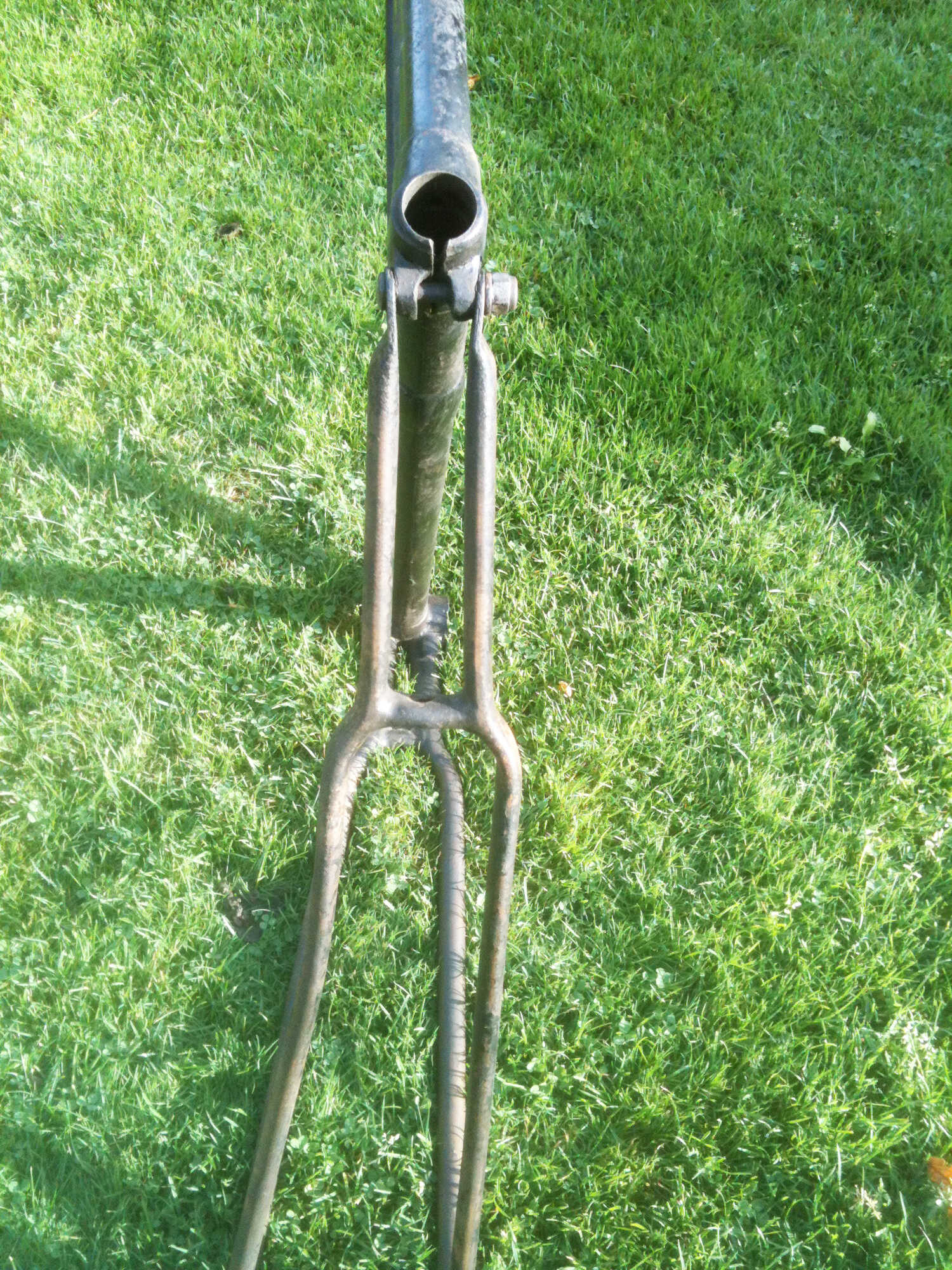

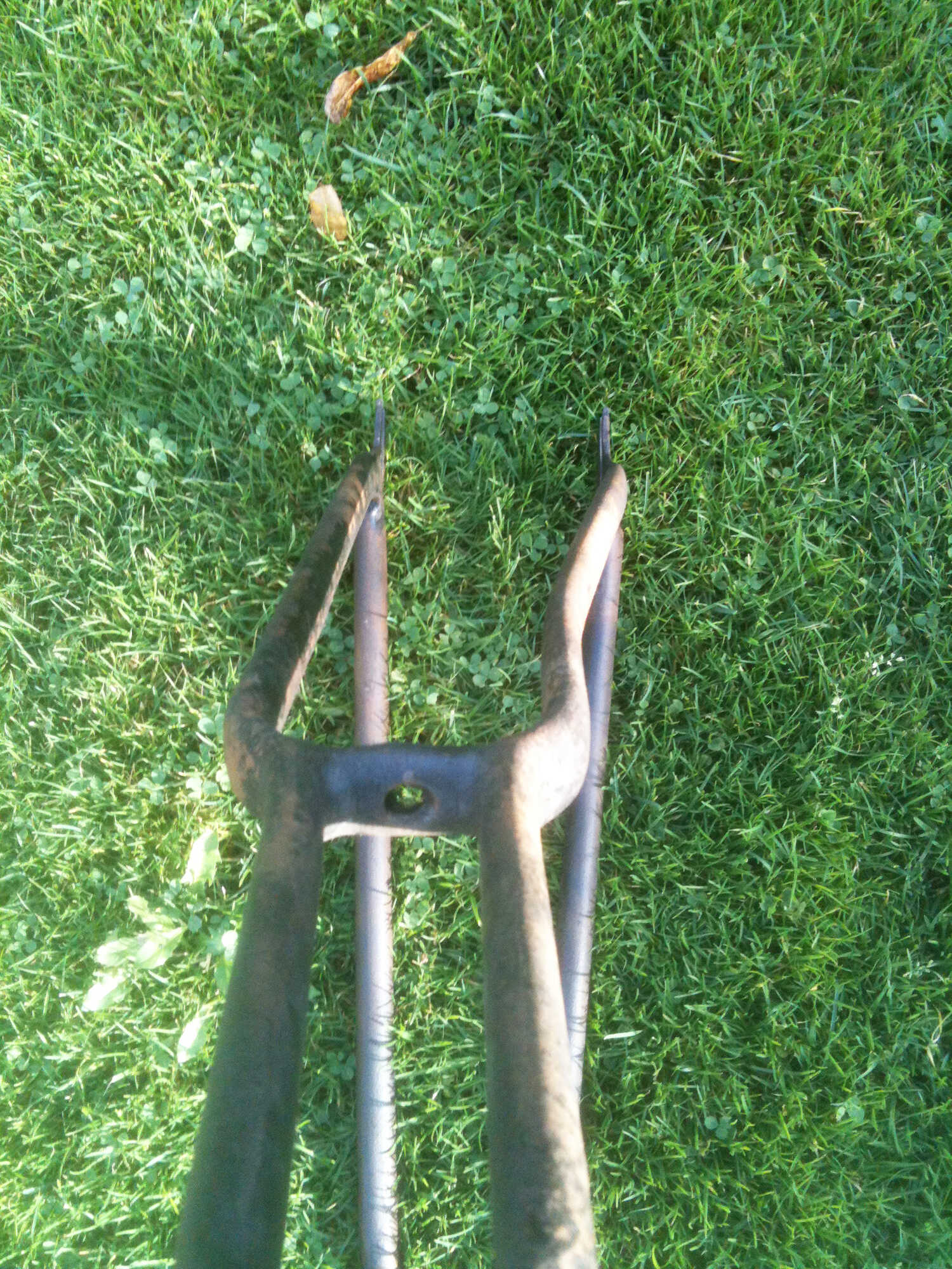

Na het ongeluk was het spatbord gedeukt, slag in het achterwiel en het stuur was krom.
Verder heeft de fiets het nog aardig goed vanaf gebracht.

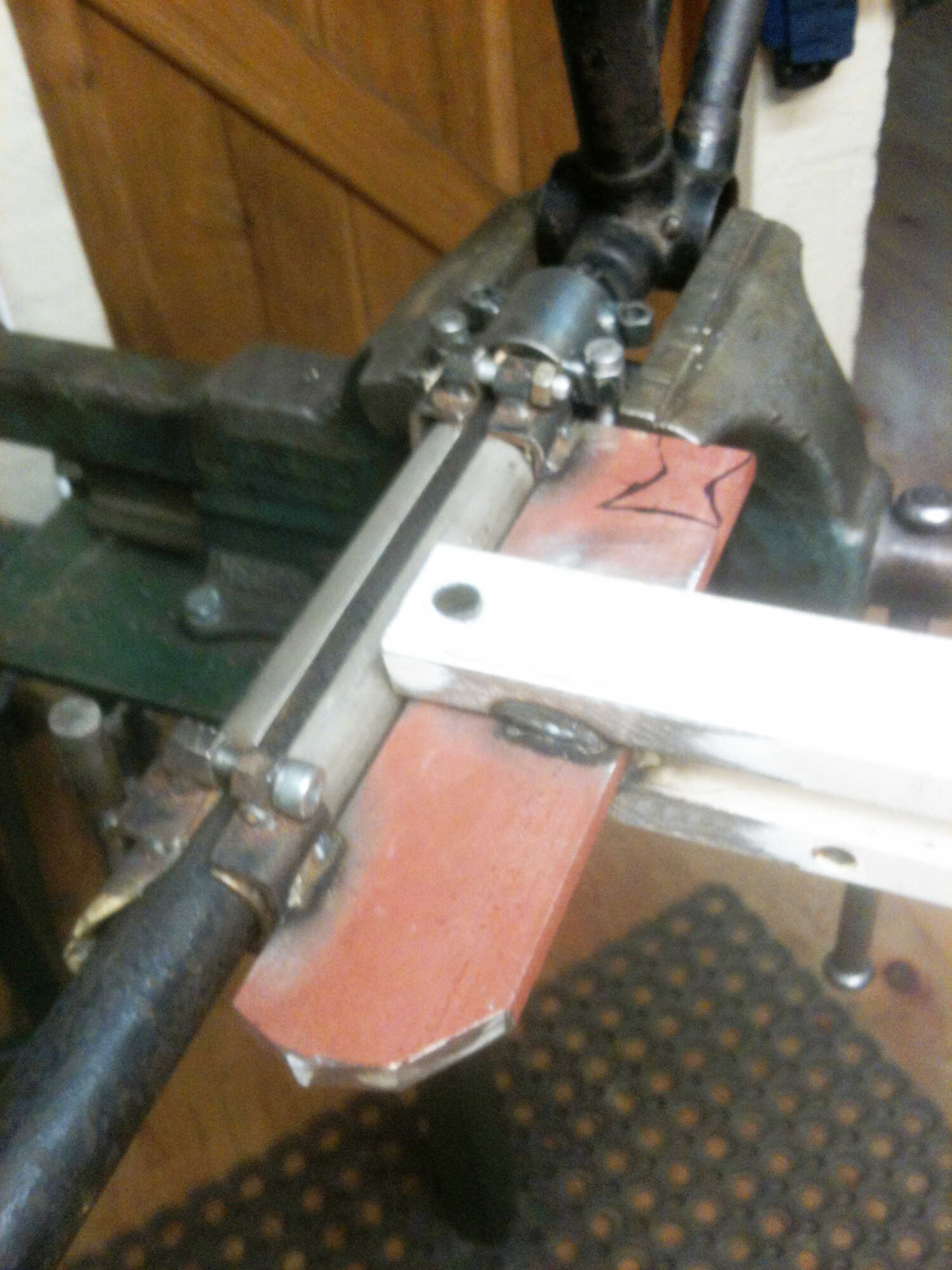

zijn Maarten Waarlé en ik bij hem in zijn werkplek aan de gang gegaan om het frame weer recht te zetten.
En dat is, op een 'beginners foutje' na zeer goed gelukt.
Maarten had nog wat mallen liggen die min of meer toevallig precies pasten.
De lastigste was de bocht in de buis tussen de trapas lug en het balhoofd.
Die hebben we aan de bovenkant van de bocht over een lengte van ongeveer 20 centimeter ingepakt en onder de bocht was nog ongeveer 5 centimeter ruimte waar ook een mal over heen gespannen is. Om het toch maar zo netjes mogelijk te doen hebben we een lap leer tussen de mallen en de buis gelegd.
Het kwam mooi uit dat de breedte van het trapas huis net zo breed was als de korte mal zodat die samen in de bankschroef geklemd konden worden. Dat kon echt geen kant meer op en dat was een meevaller.
De langste mal waar de kracht op gezet moest worden heeft Maarten versterkt door een stuk plaatstaal van 5 of 6 millimeter dik aan de mal te lassen. En daar is weer de hevel van anderhalve meter lang aan gelast.
Het trapashuis en de korte mal dus in de bankschroef en kracht uit gaan oefenen.
We hoorden het staal van de buis knisperen en toen hebben de zaak maar even ontmanteld om te kijken wat er gebeurde. Het ging de goede kant op maar had nog wat meer nodig dus uitgehuild en opnieuw geprobeerd.
Alles bij elkaar had het drie keer nodig en toen was de buis weer recht (dachten we, maar dat komt zo :-o)
Er zat een hele lichte bobbel in maar dat was met de bankschroef ook zo weer weg.
Het balhoofd en de zadelbuis stonden vervolgens niet meer helemaal parallel waarop we het balhoofd in de bankschroef hebben gezet om ook dat weer op te lossen.
Maarten had nog houten balken liggen van 5x5 cm doorsnee en iets van 2,5 meter lang. Die hebben we naast het frame gehouden en met aan een kant een stuk touw eromheen geslagen moesten we daar met zijn tweetjes flink aan gaan hangen om het weer recht te krijgen. Dat ging echt met halve millimeters per keer maar uiteindelijk stond het weer perfect gericht.

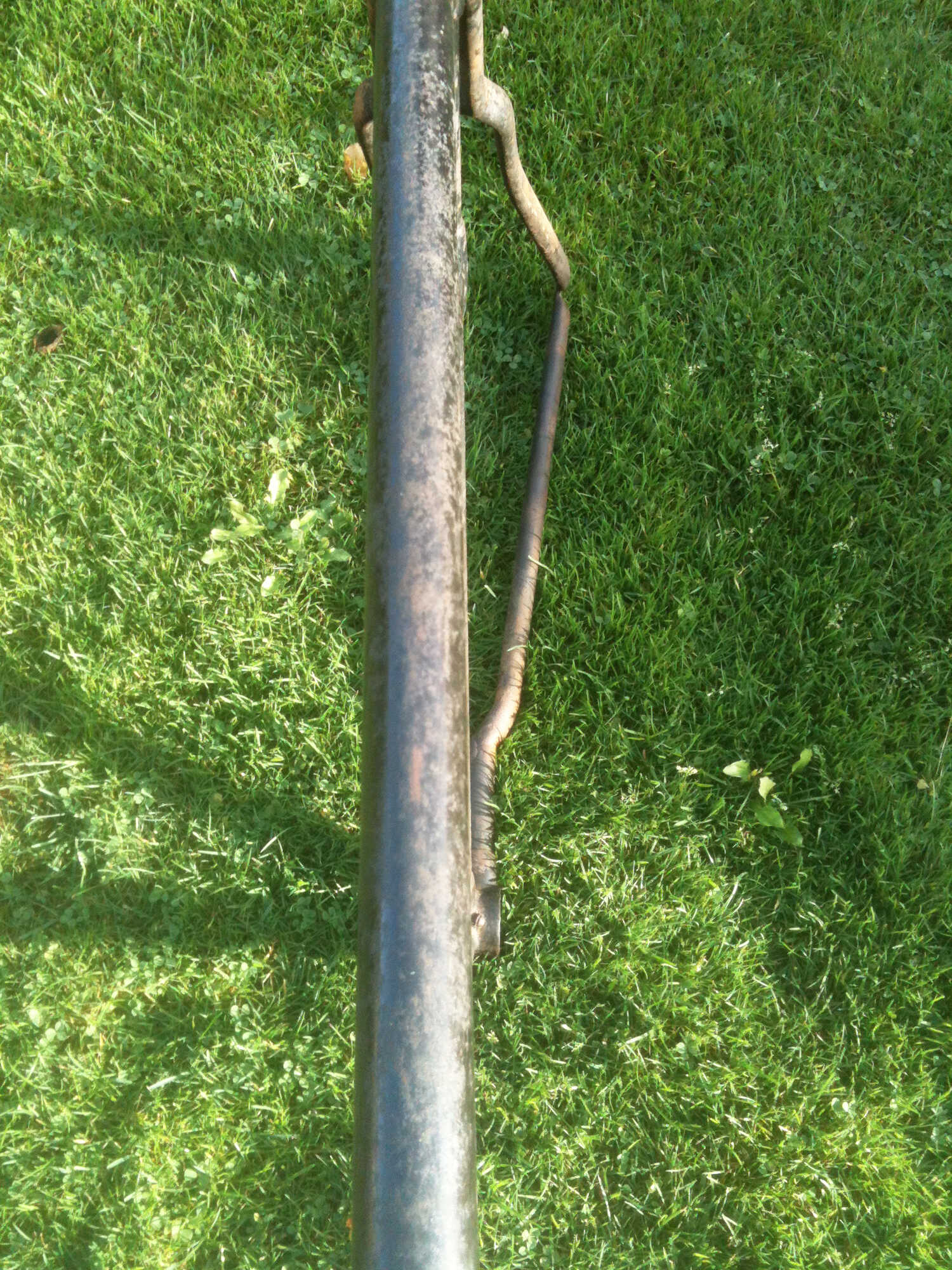

De staande achtervork had een onscherpe deuk waar Maarten even met zijn voet op ging staan en toen was het weer recht 8-)
Het hele achterpad stond scheef maar dat was eigenlijk helemaal geen probleem. We hebben een touwtje gepakt en dat van het ene achterpad om het balhoofd heen naar het andere achterpad gespannen zodat we aan de afstand tussen het touw en het frame konden zien of het recht stond.
Stuk pijp er langs en ook weer met een touw vast gezet en het was zo weer recht.
Leuk om te vermelden is dat de liggende achtervork waar deze naar binnen stond iets platter was geworden.
Daar heb ik toen een los bankschroefje op gezet en toen Maarten de achtervork aan het richten was heb ik op hetzelfde moment de bankschroef licht aan gedraaid. Ik kon toen voelen dat 'het platte' weer bol werd. Daar wordt het uiteindelijk net even wat steviger van.

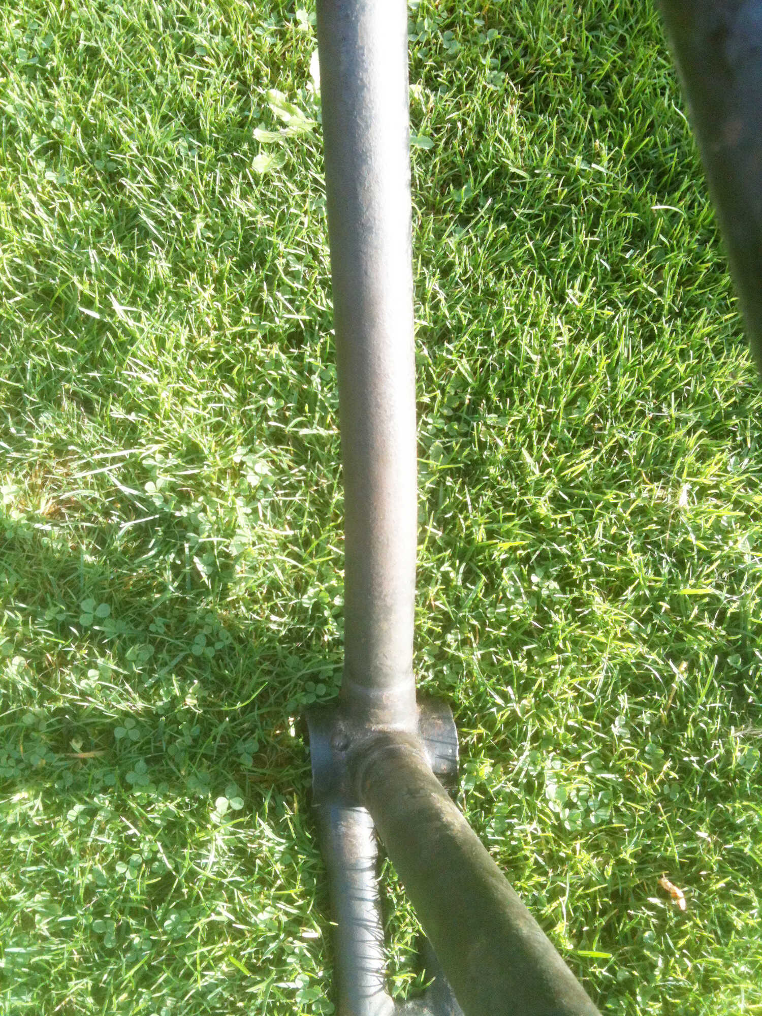

Toen ik weer thuis was kon ik mijn nieuwsgierigheid uiteraard niet bedwingen en heb meteen de voorvork, de wielen, trapas, krankstel, ketting en het stuur gemonteerd om er achter te komen of de wielen weer mooi in lijn stonden.
Ik kon zonder mijn handen aan het stuur kaarsrechtop blijven zitten dus, missie geslaagd zou je zeggen.
Maarrrr ... het trapashuis en dus de trapas zelf ook stond een heel klein beetje scheef waardoor de kettinglijn niet helemaal mooi loopt.

Het plan is om de mal die we eerder gebruikt hebben nu op de buis te zetten maar dan aansluitend aan het trapashuis. Het trapashuis zelf, met de cups er in weer in de bankschroef en dan de zaak rechtzetten.
Het is zeer waarschijnlijk dat we de truc met de lange balk weer toe moeten passen en het is zeker dat we het achterframe weer moeten richten maar die twee handelingen zijn relatief eenvoudig dus dat gaat lukken 8-)

Over de nog uit het lood staande trapasbus; We hadden eerst mijn eigen verhaal (stom stom)over het richten van frames moeten lezen! Staat in ''Het rijwiel'' van een of twee jaar terug
Ik schrijf daar dat je eerst kijkt of het trapashuis
haaks op zadelbuis en schuinebuis staat. Door een rei (rij?) te zetten tegen de trapaslug (of cup) en die te lijnen naast de betreffende buizen om zo te zien of die evenwijdig lopen met de rei.
Goed idee trouwens om de volgende keer met cups te buigen dat blijft beter in orde in de bankschroef dan die schuine aansnijding van de lug zelf.
