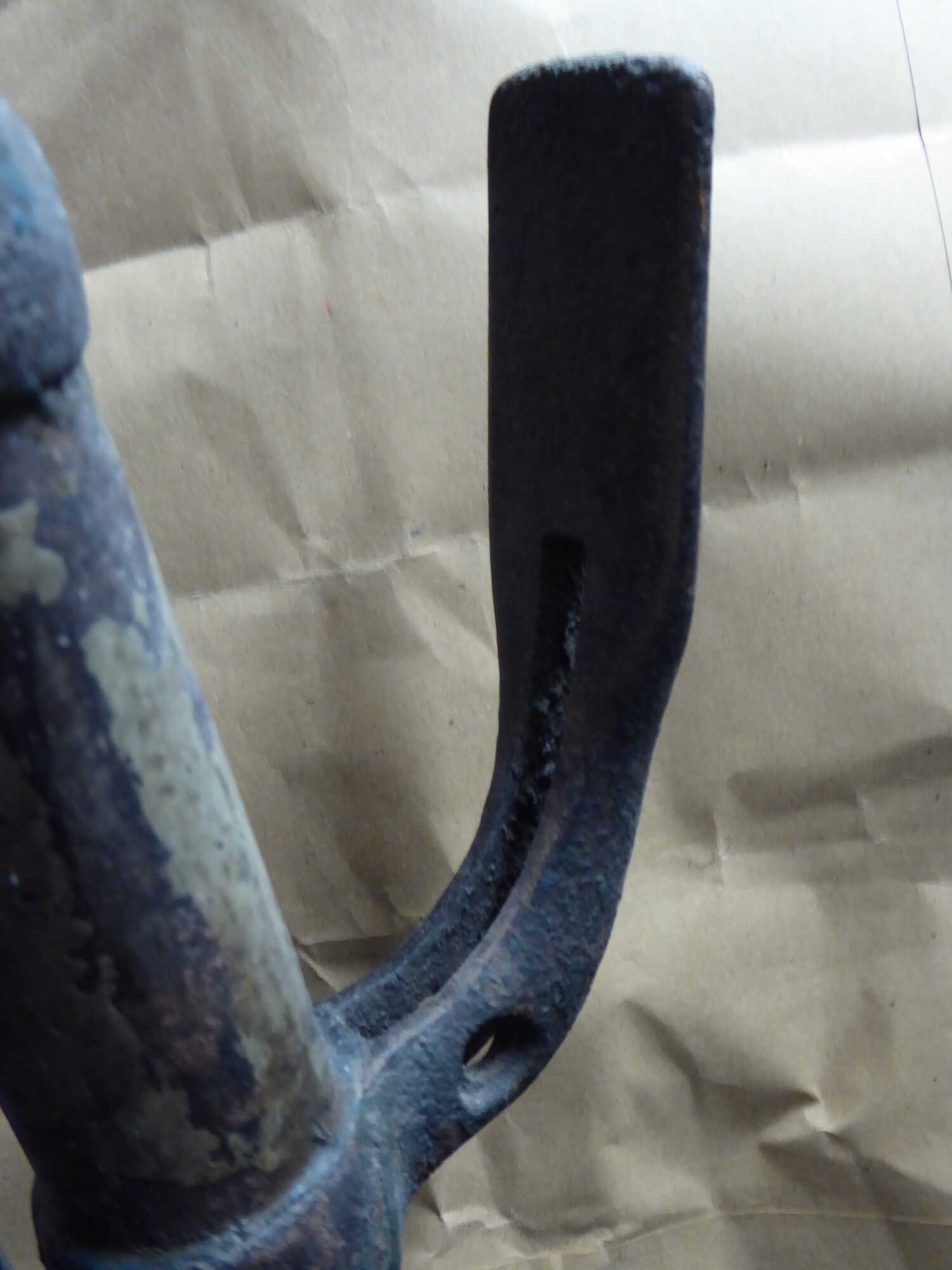

De sparkbrooks op je website zijn net iets anders dan de Sparkbrook safety bicycle no.2 die ik heb.
Voor alle kenners,

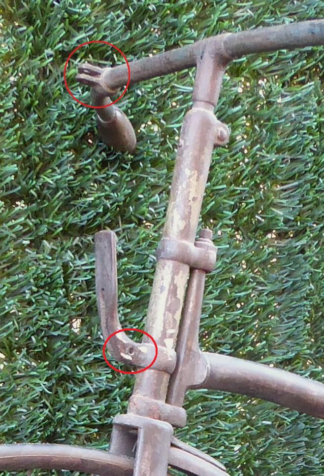

Ik heb op internet zitten zoeken en ik ben eigenlijk maar één fiets tegengekomen waarvan ik denk dat rem bijna origineel zou kunnen zijn.
Zie link:
http://www.veliciousbicycles.com/2012/0 ... -2012.html De hendel van de bandrem moet niet omhoog getrokken worden, maar naar je toe getrokken worden,denk ik.
Dit zou wel eens kunnen kloppen, want bij mij zit het beugeltje op het stuur ook met de gleuf horizontaal. In mijn lamphaak zit een gat waar volgens mij de bandrem in scharniert. Als je aan de hendel trekt, wordt de lepel op de band gedrukt.
Zou mijn denkwijze kunnen kloppen?
Bart

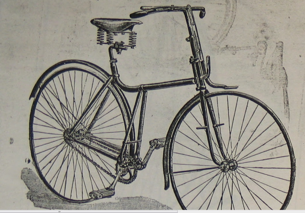

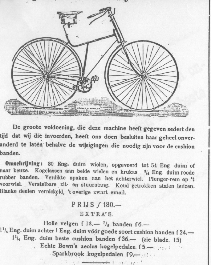

Ik ken Max van de site velicious bicycles vrij goed en ik heb hem even gevraagd om meer info. Hoewel ik me kan voorstellen dat de rem op die fiets een later fantasie-nabouwsel is.
De rem is een gecompliceerd ding, met schuifmechanisme om het stuur ook te kunnen verhogen.
Ik heb hem in twee versies in catalogi staan. Die van 1888 lijkt op die van jou, die van 1891 is erg schetsmatig maar lijkt meer op een gewone bandrem. Lamphaak zit ook echt op een andere plek.
Die van 1888 zou best eens op de lamphaak kunnen scharnieren. Nog nooit gezien zoiets, heel aparte constructie!
Je moet een origineel zoeken waar die rem nog op zit, denk ik. Dan kun je nameten en kopiëren.
succes!

Re: Antieke fiets
Bart,
Dat is verrassend, die rem voor op de lamphaak scharnierend zoals Maarten B `met de afbeelding laat zien. Ik zou daar zonder afbeelding niet meteen aan gedacht hebben.
Tendens in de safety tijd is dat de eerste remmen werkte op de manier van een hoge bi. Dus inderdaad op het stuur een in het verticale vlak werkende hevel die een naar beneden hangende lepel op de band drukt. Bij een safety is die lepel veel langer en daarom ongunstig qua werkslag dan bij een hoge bi en werd daarom snel vervangen door een systeem wat nu nog op een omafiets zit (in verticaal vlak werkende hevel).
Jou Sparkbrook zou daarmee een vroege kunnen zijn temeer daar er ook nog veel extra stangen ontbreken die bij de latere safety`s werden gemonteerd. Ook dat is een algemene tendens; frames die toch te zwak bleken werden voorzien van steeds meer stangen gedurende de jaren tot men een tot een nieuw frame kwam wat de hulpstangen verving.
